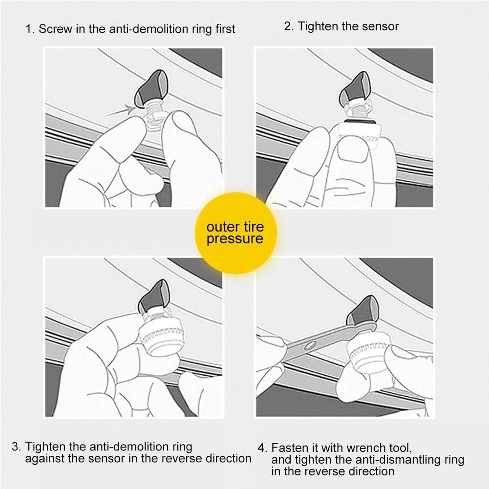

Ik heb de sensor eerst maar even op het achterwiel gezet, hij werkt goed. Wist meteen dat ik mijn achterwiel op moet pompen.
Er ontsnapt ietwat lucht tijdens de montage, maar dat kan je oplossen door je band net wat harder op te pompen.
Nu is het zaak om de binnenbanden voor te vervangen met het autobanden type ventiel (schrader?)

Enige waar ik me nog een beetje zorgen over maak is het gewicht en de balans van de banden. De sensor weegt 9gr en de contramoer 3gr. Totaal 12gr.
Ben benieuwd wat dat doet bij 60km/u qua wielbalans.
Bij 50km/u nog niks gemerkt op het achterwiel.
Volgens de site doen ze het 5-8 jaar bij 40km/dag. Geloof er niks van, we zien wel.. Enige wat je wel moet doen is ze niet achterlaten op de weg net als ventieldopjes (bij een binnenbanden wissel o.i.d.). Daar zijn ze nou net iets te duur voor. Ben ook wel benieuwd of de contramoer echt nodig is.
<edit>:
Het lijkt erop dat de contramoer alleen tegen diefstal is:
