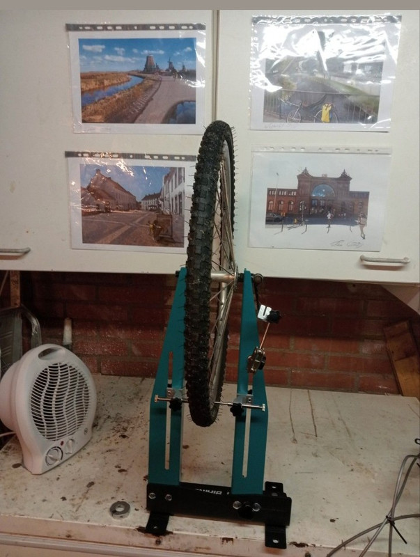

In het Oude Testament heb je verhalen van Jefta, Simson en Gideon. Allemaal richters. Ik heb na een studie lichte indruk waar deze gasten zich mee bezig hielden voor de kost.
Ik heb nu ook zo'n ding gekocht via marktplaats.
Kan ik nu wat aandacht en werk aan mijn wielen verrichten.
Nog tips?

Veel oefenen, veel geduld en veel succes!
Hallo Fietsbennie, mooie aanschaf. hier mijn tips, gebaseerd op redelijk beperkte ervaring.
- Haal de band eraf, dan kun je zien wat je doet.
- eerst de hoogte slagen ( als die er zijn) dan de zijwaartse.
- controleer even, desnoods met moertje boutje, welke kant je op moet draaien voor los en vast. Houdt dat ook in de gaten als je in de verschillende richtingen aan het werk bent. Onderin het wiel, of bovenin bijvoorbeeld.
- Bij een slag naar rechtsbuiten moeten de linker spaken daar strakker. Vaak helpt het om strakker draaien met hele kleine stapjes te doen. 1/8 of 1/4 slag, echt kleine beetjes, tenzij je voelt dat een spaak echt helemaal los zit.
- Pak niet 1 spaak, maar doe er een stel in de buurt van de slag, ze werken samen.
- Op gegeven moment ga je ook in je vingers wel voelen dat je spanning in de spaak opbouwt, dat het wat meer kracht kost. Gaat het heel moeilijk, dan zit je dicht bij de Plonk, van een geknapte spaak of nippel.
- het is wel een klusje om je rust en aandacht bij te houden, en als de frustratie opbouwt, zet het dan even weg. Mogelijk doe je per ongeluk iets verkeerd, zoals de verkeerde kant op draaien, of de verkeerde kant spaken strakker zetten. Doen ik nog effe snel, dat lukt mij niet, mogelijk gebrek aan ervaring. Heb ik tijd en rust, dan gaat het een stuk beter.
Gebruik een spaakspanner van goede kwaliteit (bijvoorbeeld ParkTool) en de juiste maat. Spaaknippels zijn meestal gemaakt van messing of aluminium en met die dingen van de bouwmarkt draai je ze snel kapot, helemaal als je aan een oud wiel werkt.
Je kunt ook horen aan de spaken hoe strak ze staan: tokkel er even op, alsof het een gitaarsnaar is.
Op zich goed advies, maar als je niet weet waar je op moet letten heb je er niet heel veel aan...
De spaken moeten in principe allemaal dezelfde toon krijgen, dat geeft je een uitgangspunt.
Daarna is het precisie werk.
Je controleert of er enkele erg anders klinken, die zijn dan fout. Je haalt er niet uit of ze allemaal goed of fout zijn.
Maar als alle spaken te strak of te los staan heb je alsnog een waardeloos wiel. Daarnaast is het goed om te weten dat bij een cassette-achterwiel links en rechts verschillend zijn. Wielen bouwen en richten is op zich niet heel erg moeilijk, je moet het alleen heel veel doen om er een beetje bekwaam in te worden (net als bij metselen, lassen, naaien, etc.).
