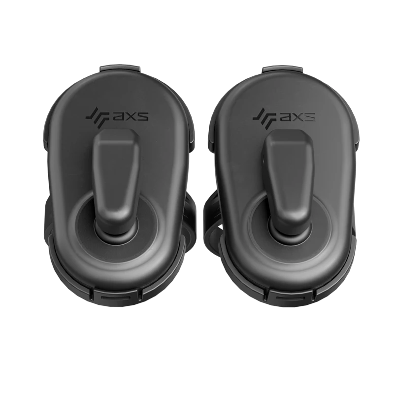

Gisteren eind keuze gemaakt voor draadloos schakelen en gisteravond een uitgebreide rit mee gedaan. Wat kan ik zeggen: had ik eerder moeten doen.
Wat een schakel genot, duidelijk verhoogde efficientie plus vet geluid van de derailleur.
Langer verhaal:
Mijn focus lag op hergebruik aandrijflijn vanaf fabriek. Dus Rotor 12S Cassette + Shimano 12S Deore XT derailleur + 12S HG+ ketting.
Eh, was niet slim: veeeeel te lang gewacht. Vervolgens wil ik ook met voeding via de VM akku. Dus toen de goedkopere Deore XT DI2 derailleur + 12V aansluiting + MTB schakeling er was, heb ik die gelijk besteld. Lang genoeg gewacht.
Blijkt dat Shimano daarop een lock heeft gemaakt: je moet eerst met een Shimano/Bosch moter koppelen voordat de shifter gekoppeld kan worden. ^&^%$#@! Dan maar de versie met accu ondanks dat ik dat liever niet wil? Even zoeken op AXS en 12V converter en zie: dat kan ook op een AXS derailleur. Eerst vreugde momentje. Bleek op het Duitse forum dat mensen dat al zelf gemaakt hadden. Tweede vreugde momentje. Daarna nakijken naar montage, bleek niet al te makkelijk. Volgens een dealer kon het niet en volgens een andere wel. En volgens de eerste kon het later weer wel. Mmmm, toch maar het risico lopen? Er zijn al aardig wat Bülks MK1 met AXS draadloos schakelen. Dan moet het mij ook lukken.
Gisteren knoop doorgehakt voor AXS GX upgradekit. Opgehaald bij het goedkoopste adres ter wereld...op maar 13km afstand en dus per velo opgehaald.
Met de tips van Axel-H https://www.velomobilforum.de/forum/inde...st-1822262 aan de slag gegaan.
De montage was wat learning on the job maar is gelukt. Mijn zorgen over 12S SRAM derailleur met 12S Shimano ketting bleken gisteravond wat schakelen betreft totaal ongegrond. Ik was van plan bij tegenvallen schakelen een SRAM ketting te kopen, maar man, wat schakelt dit fantastisch.
Rest het maken en leggen van de voeding van VM akku naar de derailleur.
Is een kant en klare oplossing voor te kopen of ik maak iets zelf zoals dit

Ik heb voor de kosten van een SRAM AXS - Bosch adapterkabel gekozen in plaats van een doe het zelf oplossing, omdat deze een geïntegreerde 12 naar 8 ? volt converter zou moeten hebben en de betrouwbaarheid van een standaardoplossing. En inderdaad, hij heeft een geïntegreerde converter. Met een gemeten uitgangsspanning van 8,5 volt ( = volle standaard AXS akku) Nu alleen nog de kabels solderen en de boel netjes weg werken.

(02-Sep-2025, 04:54 PM)blokdoorn schreef: Schakelt het echt zoveel fijner? Nu heb je immers als nog een derailleur met kabel
Voor mij is het no turning back. Zo groot is het verschil. Nu ben ik verwend.
De shifter is ook heerlijk: schakelen met de palm van mijn hand, razendsnel en met duidelijke feedback.
(02-Sep-2025, 04:54 PM)blokdoorn schreef: Gaat je bediening ook op de accu van de velo zodat je geen extra devices op te laden hebt?
In de shifter zit een standaard CR3023 knoopcel batterij. SRAM zegt 2 jaar met normaal gebruik.

(02-Sep-2025, 09:09 PM)Hoekie schreef: (02-Sep-2025, 04:54 PM)blokdoorn schreef: Schakelt het echt zoveel fijner? Nu heb je immers als nog een derailleur met kabel

Als men 'bij normaal gebruik' zegt word ik altijd achterdochtig.
Ik fiets (gemiddeld over de afgelopen paar jaar) in drie weken tijd hetzelfde als de gemiddelde Nederlander in een heel jaar  Maar goed, de gemiddelde Nederlander heeft geen elektronisch schakelsysteem, dus wat is hier precies de norm dan? Noem dan gewoon het aantal x schakelen.. (iemand die in de Alpen woont zal iets vaker per km schakelen dan een Hollander).
De opmerking hierboven vind ik ook wel interessant: de derailleur is nog steeds kabelbediend? Dat klinkt niet ideaal. Voor mij zou dat eigenlijk de enige reden zijn om over te stappen naar elektronisch schakelen: weg met die schakelkabels. Ze geven zelden problemen, maar áls ze het doen is dat meestal wanneer het vrij slecht uitkomt  Ik heb trouwens om die reden wel standaard een reserve binnenkabel bij me.
Heb wel kort gefietst met een vm met elektronisch Di2 schakelsysteem erin en het schakelt inderdaad prachtig. Maar... mijn drie fietsen met mechanische 11-speed setups schakelen ook heel mooi, dus ik zie nog geen grote meerwaarde en heb geen zin in nog meer afhankelijkheid van accu's/batterijen.
Mijn racefiets schakelt trouwens wel mooier (sneller, lichter, directer) dan mijn velomobielen, en ik denk dat dat primair aan de kortere kabels ligt (en misschien ook aan de afmontage).

(03-Sep-2025, 09:16 AM)Arend-Jan schreef: Als men 'bij normaal gebruik' zegt word ik altijd achterdochtig.
Inderdaad. Zal vast geen 2 jaar zijn. Ik las van iemand dat ie de knoopcel batterij ieder jaar uit voorzorg vervangt. Ook goed.
(03-Sep-2025, 09:16 AM)Arend-Jan schreef: De opmerking hierboven vind ik ook wel interessant: de derailleur is nog steeds kabelbediend?
Nee, alleen power naar de derailleur. Accu is er uit. Schakelen via een draadloos shifter.
(03-Sep-2025, 09:16 AM)Arend-Jan schreef: Heb wel kort gefietst met een vm met elektronisch Di2 schakelsysteem erin en het schakelt inderdaad prachtig. Maar... mijn drie fietsen met mechanische 11-speed setups schakelen ook heel mooi, dus ik zie nog geen grote meerwaarde en heb geen zin in nog meer afhankelijkheid van accu's/batterijen.
Vandaar de power kabel van de derailleur naar de VM accu. Geen extra accu afhankelijkheid.
(03-Sep-2025, 09:16 AM)Arend-Jan schreef: Mijn racefiets schakelt trouwens wel mooier (sneller, lichter, directer) dan mijn velomobielen, en ik denk dat dat primair aan de kortere kabels ligt (en misschien ook aan de afmontage).
Precies de woorden die ik voor mijn huidige setup zou gebruiken.
Serieus, ik denk niet dat derailleur schakelen nog beter kan.

(03-Sep-2025, 10:09 AM)Hoekie schreef: Vandaar de power kabel van de derailleur naar de VM accu. Geen extra accu afhankelijkheid.
Jawel, want om te schakelen ben je nu afhankelijk van voldoende spanning in de vm-accu, en óok nog van de CR2032 batterij in je shifter.
Dus je bent om te schakelen nu afhankelijk geworden van 2 accu's/batterijen (en dat is niet zo bij een mechanische setup).
Ik schreef "geen zin in nog meer afhankelijkheid van accu's/batterijen."
Had het niet over het aantal extra accu's, ik had het over extra afhankelijkheid.

(03-Sep-2025, 10:38 AM)Arend-Jan schreef: Ik schreef "geen zin in nog meer afhankelijkheid van accu's/batterijen."
Ik snap wat je bedoelt, maar met voeding via VM accu is die er voor mij niet. Ik zou dan eerder zeggen: derailleur moter afhankelijkheid.
De VM accu moet sowieso geladen zijn en een reserve VM accu heb ik al mee. Een reserve CR2032 knoopcelbatterijtje gaat bij de tools voor onderwerg.
In het kader van dat laatste ga ik van de week (vakantietje) spelen met een Garmin Edge power mount; de Edge opladen en vooral het 'ieder keer' aanzetten, liever niet.
Heb ook nog zitten denken aan SRAM Blips. https://www.sram.com/en/sram/models/ec-blip-b1
Voor bediening Edge, maar kan natuurlijk ook dienen als backup voor de shifter.

(03-Sep-2025, 02:47 PM)Arend-Jan schreef: Aardig idee, zal het daar volgen. Gebruik zelf een USB kabel om tijdens het rijden de Edge bij te kunnen laden. Maar de 1040 doet het zo lang op een lading dat dat zelden nodig is.
Same here. Met een Edge 1050.
Het zou voor mij voor het auto aanzetten van de Edge zijn.
Dat ik 'm nooit meer thuis hoeft te laden, zou een bonus zijn.
