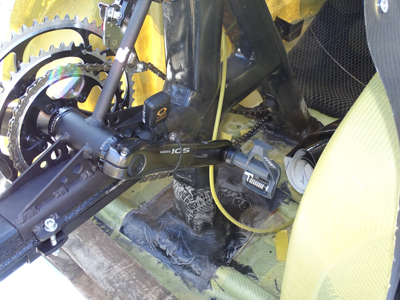

Nou een T2 past (nog) niet helemaal, maar voldoende om eens te testen. Het is dus een T2 van model 3 uit België op een model 4 uit Tschechië. Niet helemaal naadloos en de gaten zitten ook niet op dezelfde plekken. Maar daar gaat nog wel aan gewerkt worden, want...
ik heb al proefgereden en als inschatting zeg ik dat ik maximaal 5% winst heb. Zo op het rechte net boven de 40 tegen anders net onder de 40. Ook bergje af met 69 iets sneller dan een T1. Maar als ik eenmaal dat apparaatje heb gebouwd voor de sporing (idee van Arend-Jan), kan ik dat ook eens gebruiken om te tijd van 50 => 40 te meten met de verschillende staartpunten.
O ja. Natuurlijk is die T2 van mij niet meer standaard fabrieksmodel.  Het heeft gaten recht achterin, zoals ook andere vm's hebben. En i.p.v. een bolling staan de zijvlakken hol zoals van een W9.

En voor de kleinere medemens, weet iemand of een korter persoon nog over de neus kan kijken?
Zou je iemand aanraden om een WAW aan te passen voor zijn kind?
Ter vergelijk, een DF kan wel aangepast worden maar mijn Strada was tot het uiterste kort ingesteld en ik zat er erg hoog in, ik ben 1,65 met naar verhouding lange benen.

Voor kleinere rijders is het probleem niet dat ze niet over de neus kunnen kijken. Ik heb zelf een *zeer* kort bovenlichaam en heb prima zicht; het probleem is om de trapas ver genoeg naar achteren te kunnen plaatsen. Er loopt een steunbalk naar de bovenkant van de neus die de bevestiging van de derailleur in de weg zit. Je zou misschien wat meer ruimte kunnen creëren door een Schlumpf- of Pinion-versnellingsbak te monteren, of door alleen op vlak terrein te rijden met een enkel voorblad. Ik zit al aan de limiet wat betreft de positie van de trapas; idealiter zou hij nog 1 cm dichter bij mij staan, maar daar is geen ruimte meer voor. Een dikker zitkussen kan ook helpen om de fiets passend te maken voor een kleinere rijder, mits er nog genoeg ruimte overblijft om tussen de zitting en de voorkant van de cockpit in te stappen

Bij de Katanga Waw zit je hoger en heb je meer opties om je stoel aan te passen, bij de oude Waw zat je letterlijk op de bodem van de fiets en was het wel een issue. Maar zoals Ben al zij is het grootste probleem dat het trapas niet ver naar achteren kan vanwege het spaceframe design van het alu frame. Al zijn er wel custom of alternatieve frame designs waardoor je wat meer mogelijkheden heb. Ik weet niet of dit op aanvraag was gedaan of volledig zelfbouw door iemand?
Hier 2 verschillende oude Waw's met een alternatief design:
