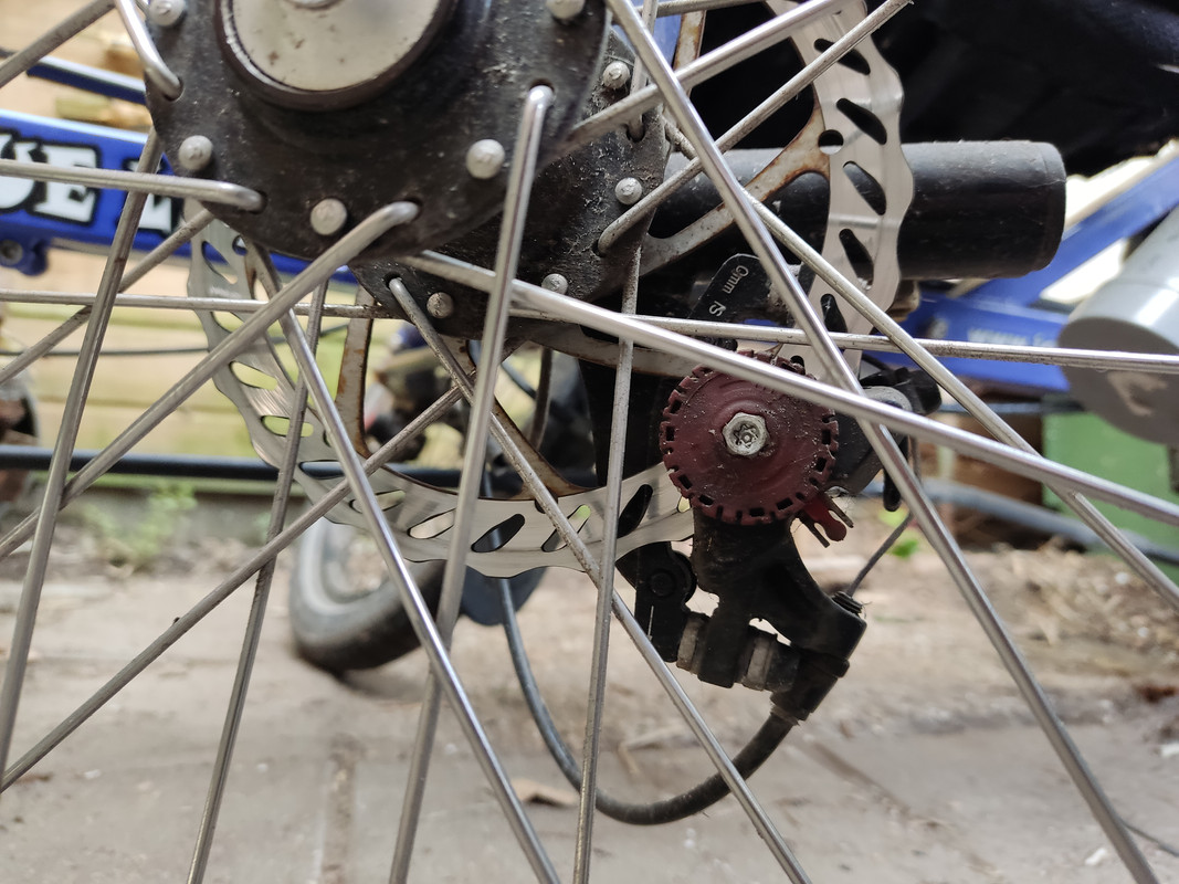

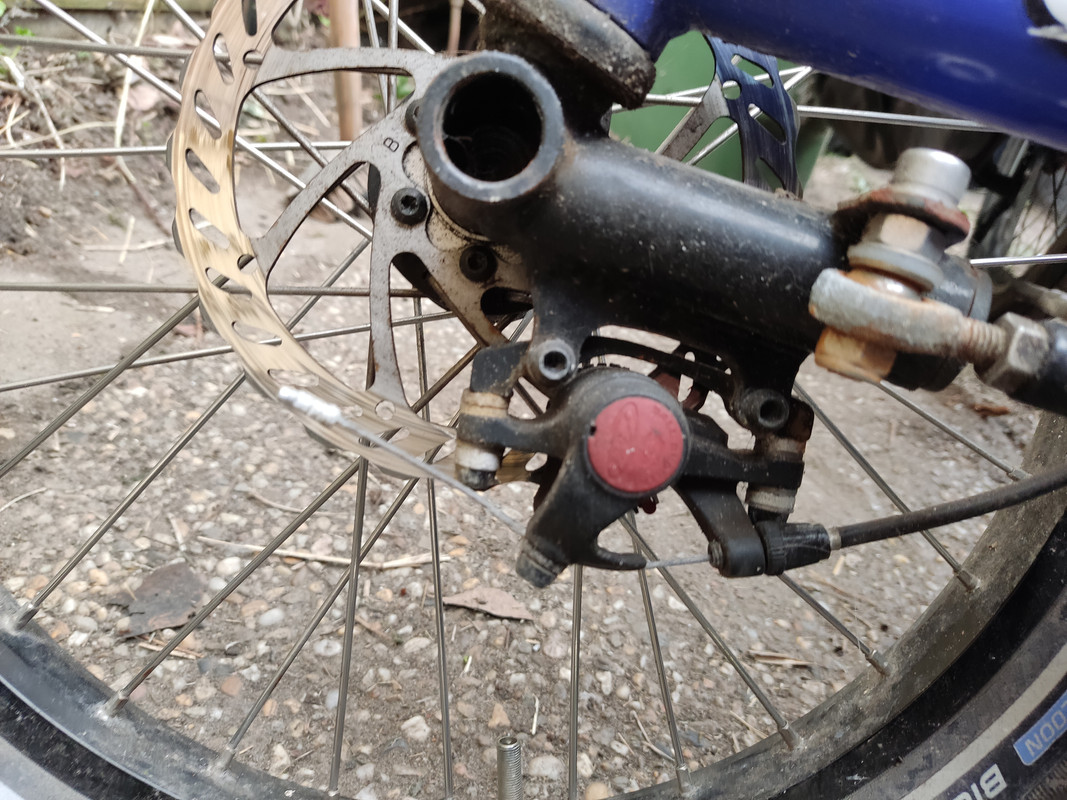

Om op tijd te remmen moet ik steeds eerder van huis. Hoe kan ik mijn remmen afstellen?
Als ik wat WD40 spuit tussen de schijf en de remklauw dan houdt het piepen op. Maar het remmen ook, heb ik gemerkt. Daar ben ik al wel achter. Moet ik ergens aan draaien, dat rode tandwieltje bijvoorbeeld?
Berichten: 6.876
Topics: 174
Bedankt: 2975
9594 x bedankt in 4640 berichten
05-Mar-2023, 06:11 PM
(Dit bericht is het laatst bewerkt op 05-Mar-2023, 06:14 PM door Wim -de roetsende.)
WD40 is vooral geschikt om hele vieze handen mee schoon te krijgen. Het ontvet als een dolle. Het is zeker geen smeermiddel. Nooit op of in de buurt van je fiets gebruiken.
Als ik het goed heb dan zijn dit BB7-remmen.
In de kerstvakantie heeft een bevriende roeifietser mijn 209 helemaal uit elkaar gehaald en (indien nodig) weer met nieuwe onderdelen opgebouwd.
De achterrem bleef echter heel iets aanlopen. Gisteren heb ik daarom gegoogeld, onderstaand filmpje gevonden en daarna mijn schijfrem van de Roeifiets afgesteld.
https://m.youtube.com/watch?v=NasGJFtgq0A
De informatie klopt. Het werkt echt. De rem loopt niet meer aan.

Dat ziet er wel duidelijk uit. Het piepen is voornamelijk wanneer ik achteruit rijd, bij het stallen van de fiets. Dat is vooral 's nachts om half twee opvallend. Maar op tijd kunnen remmen is wel handig. Eventueel moet daarvoor ook de kabel versteld worden in voorkomende gevallen, neem ik aan.
Berichten: 2.560
Topics: 27
Bedankt: 38
3888 x bedankt in 2155 berichten
Bijna goed, Wim. Het zijn Avid BB5 remmen. Een iets goedkoper en simpelere modelletje dan de BB7.
Bij de BB7 kun je beide remblokjes verstellen. Ben er niet zeker van, maar ik denk dat je bij de BB5 slechts een enkel remblokje kan verstellen.
Slecht remmen zou kunnen betekenen dat je remblokjes op zijn? Of dat er gewoon remblokjes inzitten met minder remkracht. Je hebt er echt tig verschillende soorten in.
Hier een filmpje voor de afstelling van de Avid bb5.
https://www.youtube.com/watch?v=AGbbMfYW0M4

Dat klopt bij de BB5 kun je maar één blokje afstellen.
Met die grote rode knop. Kan met een Torx. Het kan ook met je vingers, maar soms gaat het echt heel zwaar. Met een Torx gaat het heel simpel en gemakkelijk.

Dit zijn denk ik BB5-remmen. Je kan ze maar aan één zijde afstellen, denk ik te zien.
Ik heb BB7, daar heb je aan beide kanten een rode ding om aan te draaien. De buitenzijde is het makkelijkst, daar hebben ze een knop zitten waar je ook je vingers een beetje goed op kan zetten voor grip. De andere kant is dezelfde onhandige knop die ik hier zie: daar hebben je vingers eigenlijk geen grip op en is het verdraaid lastig losser of vaster te draaien, niet in de laatste plaats doordat je door de spaken er ook nog eens lastig bij kan. Daar heb je dus verplicht een inbussleuteltje voor nodig. Onhandig om dat tijdens een fietstocht even snel aan te passen, als je je rem hoort of voelt aanlopen. Waarom ze dit niet even anders hadden ontworpen is mij nog steeds een mysterie...

Is de BB5 niet die rem van Avid die zo bekend is om z'n ellendige afstellingsmogelijkheden? Of herinner ik me dat verkeerd?

Een rem waarvan je maar een remblokje hoeft af te stellen, lijkt mij makkelijker af te stellen dan eentje waarbij je er twee moet afstellen.
Verder geen idee wat de reputatie van de bb5 is. Er set een setje van op mn challenge taifun en dat remt gelukkig prima. Hetzelfde geldt voor de avid bb7 op de roeifiets. En toch ben ik geen fan van schijfremmen, want als je ze moet afstellen of een remblokje moet verwisselen zit ik er altijd mee te kloten. Nee, dan liever gewoon normale remmen eigenlijk.

Ik hoop die vraag binnenkort te kunnen beantwoorden. De Jouta is zo goedkoop, mede omdat er goedkope materialen gebruikt zijn. De bb5 rem is eigenlijk te licht voor e-ondersteuning. Maar omdat ik erg defensief rijd, heb ik daar niet veel last van. Maar na verloop van tijd wordt het remmen minder. Nu dus, om precies te zijn.

Klopt. Het lijkt misschien handig om maar één kant te kunnen verstellen, maar het kan echt een drama zijn.

Ik zou de schijfjes eens goed ontvetten. Alcohol, spiritus, remreiniger, aceton naar mijn idee allemaal goede opties. WD 40 is hiervoor absoluut niet geschikt. Ik weet niet wat daar allemaal inzit maar het doet rare dingen. Het lost vet op, maar laat wel een residue achter, verdrijft vocht en roest. Het kan goed zijn dat je daarmee je blokjes verklooid hebt omdat dergelijke middeltjes erin trekken. En dat gaat er dan niet meer uit.
Als je wat engels verstaat, google dan eens wat u tube filmpjes over het onderhoud van de BB5, zal er vast wel zijn.
