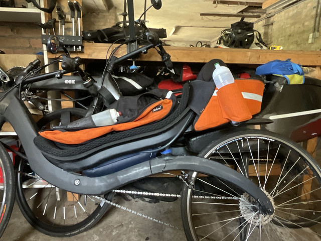

Of gewoon met kabelbinders.
Onderstaand mijn M5 CHR, waar de bidonhouder met kabebinders is gemonteerd. En waar ik nig blijer mee ben, waar een spatbordje opzit achter.
