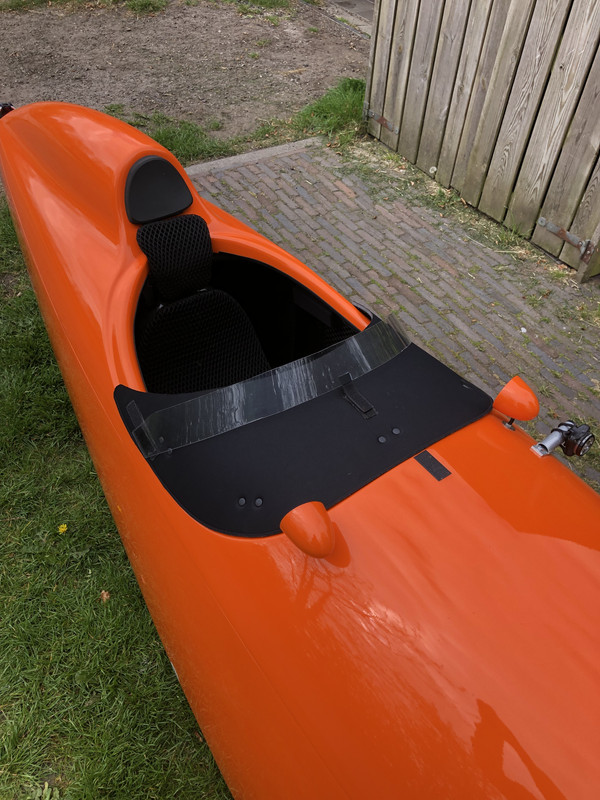

Eerst heb ik op internet gezocht naar het dunst verkrijgbare lexan (merknaam voor PC met UV), dit blijkt 2mm plaat te zijn.
Op de foto is het viziertje toch echt 1mm, naar mijn beleving. Tevens was die streamer die ik had, ook mmaar ca.1mm dikte.
Gisteren ben ik naar de bouwmarkt (Hornbach) gegaan, om de stijfheid van die 2mm PC met UV beschermers toevoeging eens te testen, voelen.
Tot mijn verbazing staat er een rol met 1mtr breed beglazingsfolie.
Materiaal PET met UV beschermers, 1mm dikte.
Vanaf rol op lengte verkrijgbaar, voor 11euro per vierkante meter!
Dus voor 2,50euro heb ik aardig wat test materiaal om zelf een vizier van te kunnen gaan bouwen.
Eerdaags ga ik hiermee wat testen....
Berichten: 142
Topics: 21
Bedankt: 34
264 x bedankt in 128 berichten
Met de 1mm dikke PET folie/plaat wilde ik eerst een mini vizier tussen de spiegels maken, maar deze wordt lastiger zodra je deze onder 60 graden wilt monteren.
Daarna heb ik een soort maxi vizier gemaakt.
Dan zie je dat je 2x door een schuin geplaatste folie moet kijken en je spiegels hun functie verliezen.
Uiteindelijk een mini vizier gemaakt van deze folie van 7cm breed en 78cm lang.
Voorop staat deze onder een hoek van 70 graden ongeveer en ter plekke van de spiegels ongeveer 20 graden, in combinatie met een hoogte van 7cm, kijk je daardoor over het kunststof heen door de spiegels en ook weer zo naar achteren.
De eerste dag was behoorlijk slecht zicht.
Daarna het vizier goed gereinigd met warm water en de voorzijde behandeld met rain-X en de achterzijde met anti-fog.
Omdat ik telkens de zon ( als deze schijnt) heen en terug van mijn werk altijd op mijn neus heb, geeft dit een lastig zicht met een viziertje. Het zicht wordt toch slechter. Maar de waarden op snelheid zijn geloofwaardig.
Vooral de luchtstroom die me aardig uit de wind houdt, werkt bijzonder prettig.
Na de eerste 10km kan nu mijn jas gewoon uit.
Het mini vizier is een echte aanrader.
Tevens zijn de tal van andere oplossingen ook wel erg gaaf om mee te gaan experimenteren.
Bedankt voor het delen van deze fraaie mogelijkheden.

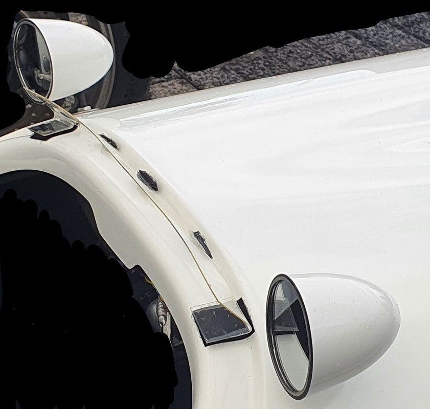

Verleden week een stuk voorzetraam gehaald bij de Hornbach, en een viziertje gemaakt en tijdelijk vastgezet met ducttape. Wat wind betreft bevalt ie goed, het zicht was echter bedroevend toen ik door een flinke bui reed, dus hij moet wat demontabeler.
Wat voor klittenband kan ik het beste daarvoor gebruiken?

Na de vakantie wil ik gaan experimenteren met een 2cm hoog vizier.
Dit is precies de hoogte waarvan ik nu toch niet over de neus van de strada kan kijken.
Afgelopen maand gereden met en weer zonder vizier, wegens de warmte.
Met wat testjes lijkt 2-3cm ook al voldoende effect te hebben.
Het zou dan wel fijn zijn als het heel strak zou aansluiten, dat is nooit bij klittenband.
Nog even wat puzzelen.
Ik gebruik rondjes klitteband op 4 plekken en half rondjes op het vizier van ca. D=15mm
om hiermee optimaal zicht oppervlak te behouden.
Een hoog vizier geeft bij tegen zonlicht één verlichte waas van het hele vizier.
Ik rij bijna altijd met tegen zonlicht, zodra het onbewolkt is, vandaar deze ontwikkeling in behoefte.
