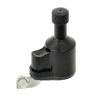

(24-Jul-2023, 11:09 AM)LigfietsWilsum schreef: ![[Afbeelding: 123]](https://static.gamma.nl/dam/257770/123)
In de wielkast op het achterwiel!
Dan bestond er vroeger ook nog dit:
Sanyo Dynapower NH-T6 by Frank Grießhammer, on Flickr
M5 gebruikte ze.
