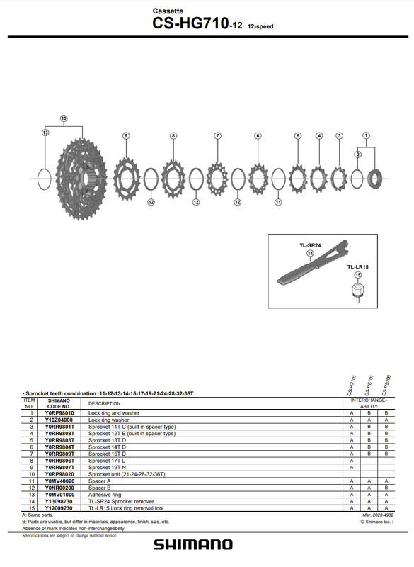

(14-May-2024, 06:03 PM)Bob Hagendijk schreef: Ik zag laatst een 10-30 12 speed voorbij komen. Is dat vlak genoeg of zoek je iets anders?
10 past niet op een HG body. ((Behalve + https://en.dastore.biz/product-page/da-xd. Veel geld.))
Het gaat om de stappen in de kleine tot middelgrote tandwielen en toch breed bereik in combinatie met maar één tandwiel VOOR.
Dit zou iets van ideaal zijn, 11-12-13-14-15-16-18-20-23-27-32-40.
https://www.j-berkemeier.de/Ritzelrechne...e+rt=false
Aanvullend:
Mijn Snoek-L krijgt de Shimano CS-HG710-12 cassette. Mooi standaard van Velomobiel.nl. Is uitgebreid getest in een Snoek-L.
Dit is een recente cassette. Hiervoor waren we voor 12 speed en HG body gewezen op de duurdere Rotor cassettes of DA-XD.
https://bike.shimano.com/en-EU/product/c...10-12.html
[Afbeelding: CS-HG710-12-explodedview.png]
Bedankt door: Willeke_IGKT, 365cycle, Frutsel
