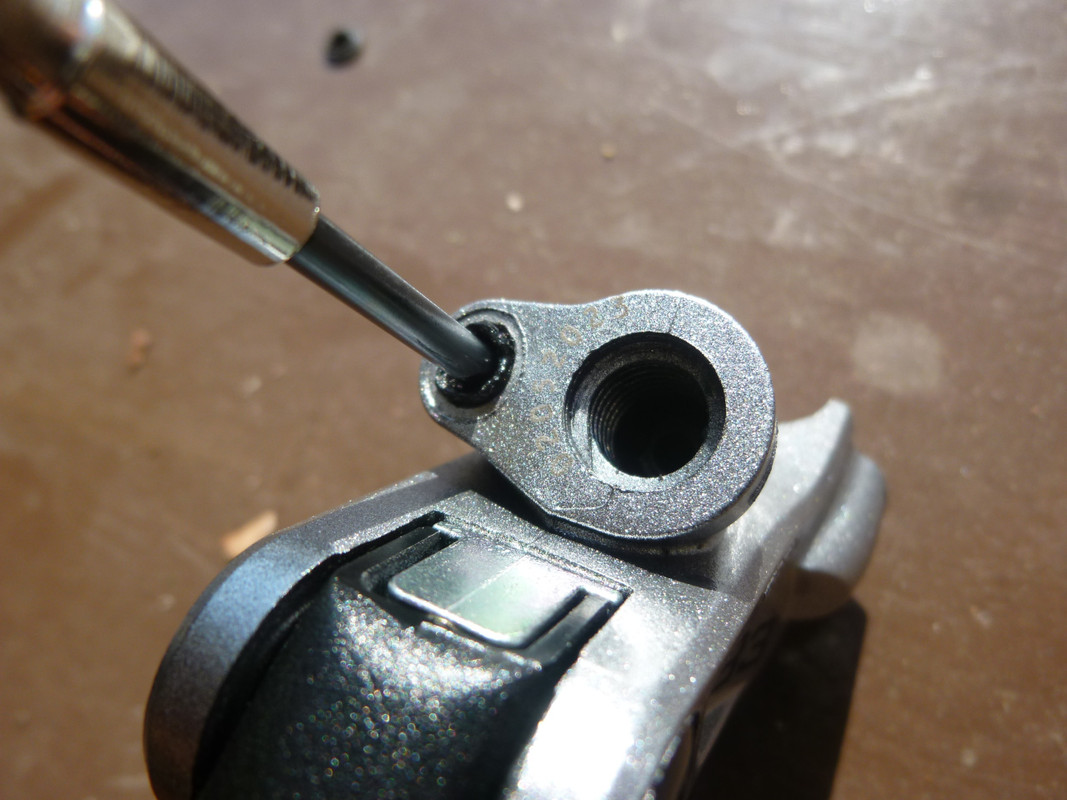

Mijn achterrem deed het al een tijd lang niet meer lekker, de handgreep veerde niet goed terug, en gaf te weinig remkracht. Ik heb laatst uitgezocht waar het in zat, als ik de remleidingen omwisselde dan kon ik achter goed remmen en voor niet. Het zat dus in de remhandgreep, niet in de rem.
Ik heb nog geprobeerd de remhandgreep weer goed lopend te krijgen door deze grondig schoon te maken, dat mocht niet baten.
Toen heb ik dan laatst maar twee nieuwe remhandgrepen besteld, type Magura HS33.
Na het vullen van de remleiding draaide ik het ontluchtingsschroefje er in, en de rand van het schroefje brak af.
Hier een foto van de afgebroken rand van het schroefje, en daarnaast het zelfde type schroefje uit een set reserve-onderdelen voor hydraulische velgremmen van Magura. Het schroefje uit de reserveset is van metaal. Als ik er eerder op gelet had dan zou ik die direct gebruikt hebben.
Ik heb geprobeerd een puntig mes in het ontluchtingsgaatje te steken om zo het restant van het kunststof schroefje er uit te kunnen draaien. Dat is niet gelukt.
Heeft iemand nog een idee hoe ik de rest van dat kunststof schroefje er uit krijg?

Kun je met een dun boortje erin en dan met een dikkere schoef indraaien en eruit trekken?

Met een linkse tap moet dat wel lukken.

Ik zou een net passende gewone schroevendraaier iets heet makenen erin steken en dan draaien.

Gebruik voor dat soort gelegenheden een oude oude set micro-schroevedraaiers.Je neemt een platte micro-schroevedraaier,maakt die goed heet,steekt 'm erin en laat hem afkoelen,wd40/kruipolie erbij,eventueel een paar tikken om de olie te laten kruipen en langzaam,zeer langzaam de schroef (die nu letterlijk verbonden is met de m.-schroevedraaier) eruit proberen te draaien met zo min mogelijk druk,moet een beetje 'vanzelf' gaan.
Bijna hetzelfde eigenlijk als hierboven.

Dat is een veel betere omschrijving dan wat ik deed. Het was voor mij zo vanzelfsprekend niet met de hete schroevendraaier te gaan draaien dat ik het niet opschreef.

Een linkse tap heb ik niet, uitboren leek me een beetje riskant omdat het nogal een fijnmechanisch ding is, zo'n hydraulische remhandgreep. Ik heb de methode met de hete schroevendraaier geprobeerd, en dat werkte.
Ik heb zoals @martinus schreef een micro-schroevendraaier gebruikt, deze goed heet gemaakt boven de gasvlam van mijn fornuis, en erin gestoken. Het siste zachtjes terwijl ik dat deed, en er kwam kunststof van het schroefje langs de rand omhoog. Het "iets heet" zoals @datakneder schreef was ik even vergeten. De door @martinus aanbevolen kruipolie ben ik ook vergeten.
Na tien minuten heb ik geprobeerd de schroevendraaier los te draaien. De schroevendraaier zat goed vast, met de hand aan het smalle handvat kreeg ik er geen beweging in. Ik heb het dan maar met een tang om het smalle handvat van de micro-schroevendraaier geprobeerd. Daarmee kon ik genoeg kracht zetten om de schroevendraaier te draaien, en het restant van de kunststof schroef kwam er door de draaiende beweging uit.
Bedankt voor de tips allemaal!
Het schroefje uit de reserveset is trouwens ook van kunststof, niet van metaal, dat had ik niet goed gezien. Je moet dus heel erg voorzichtig zijn met deze schroefjes, als je niet oplet draai je ze zo kapot.

Vroeger waren ze netjes van metaal. Maar ja, ze moeten toch zaken blijven doen. Mogelijk heeft een fietsenmaker nog wel een metalen versie liggen, maar of die dan past is punt 2. Kan zijn dat ze nu een andere maat hebben, als bij de oude.

Bij de oude remhandgrepen op mijn fiets waren ze ook van metaal, daardoor had ik ook niet verwacht dat het in de nieuwe versies zo'n zwak kunststof ding is.
