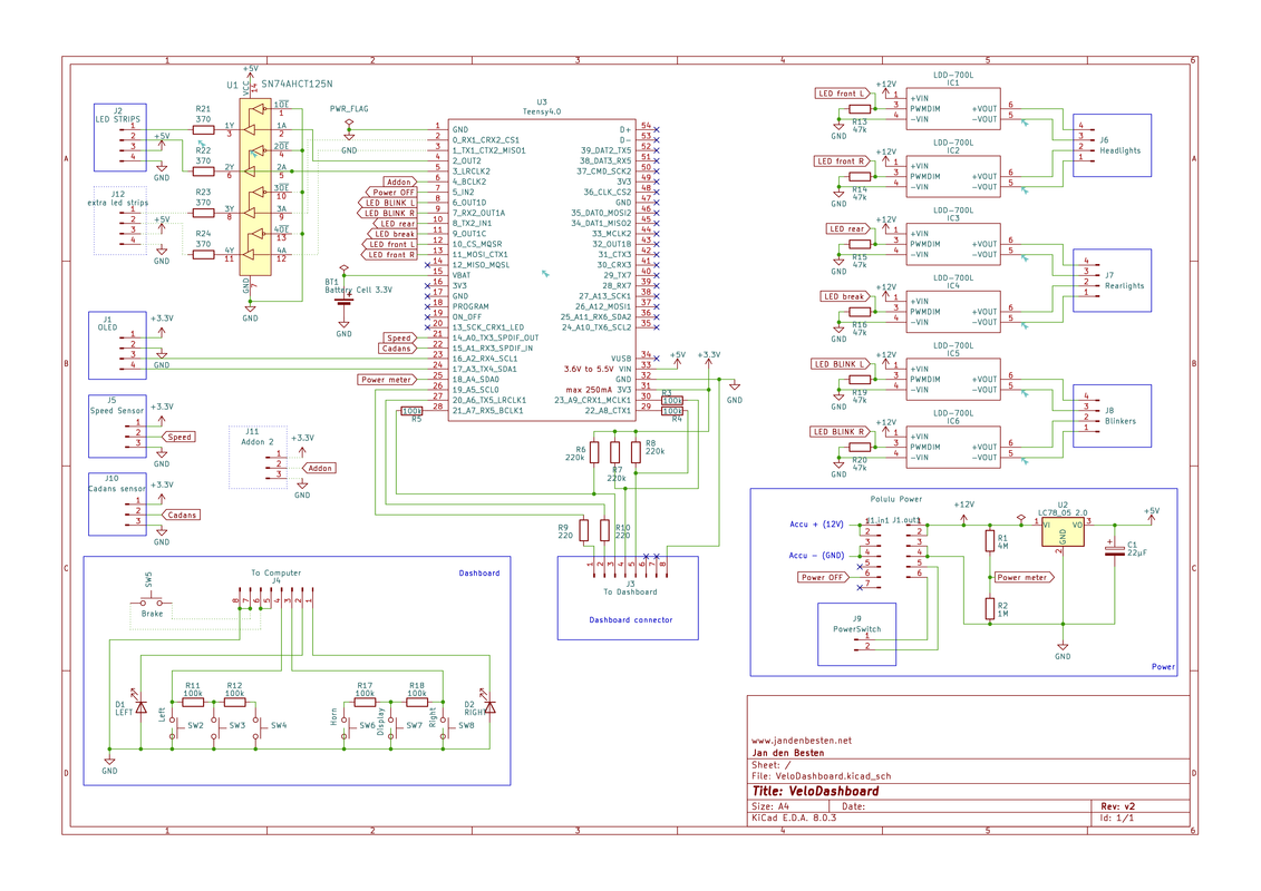

Ik denk dat ik vandaag de laatste puntjes op de i van mijn verniewde schema heb gezet. Nog niet in mijn repo. Maar ik deel het vast hier:
[Afbeelding: Velodashboard-Schema-17-juli-2024.png]

Dag Jan,
Zo op het eerste gezicht netjes. Een paar opmerkingen:
  • Die LDD-700 is gespecificeerd op minimaal 3.5 v op dePWM ingang. Gezien het feit dat je elders een levelconverter gebruikt, neem ik aan dat Teensy IO op 3.3 v gaat. Dat zou problemen kunnen geven
  • Is er een reden dat je soms wel pull downs gebruikt en soms niet? Die kan je op de Teensy vast ook zetten.
  • Als je later een ANT + interface wil toevoegen zou ik die nu al naar buiten brengen, zeker als je een pcb laat maken. Dit zou een kandidaat kunnen zijn: https://www.nicerf.com/specified-functio...51422.html (zelf geen ervaring mee, maar een seriële interface is wel praktisch).
  • Testpunten expliciet toevoegen maakt debuggen gemakkelijker. Zeker op data interfaces. Dan kan je er indien nodig nog even een Logic analyseren op hangen. Verklikker ledjes op belangrijke lijnen is ook heel fijn. Dan kan je ook veel testwerk doen zonder een hele kerstboom op tafel.
Groeten, Merijn

Hoi Merijn,
Bedankt voor je input! Erg welkom.
- Die LDD-700 werken al twee jaar in mijn eerste prototype prima met de 3.3V van de Teensy. Wel een andere weerstandwaarde moeten kiezen dan ze standaard (voor een Arduino setup) adviseren. Die levelconverters gebruik ik idd wel voor de LEDstrips. Die hebben wel echt de 5V nodig.
- Pulldowns kun je idd op de Teensy instellen. Dus misschien niet overal nodig idd, zal ik nog eens kritisch naar kijken. Alles wat eenvoudiger kan is mooi meegenomen ;-)
- Ik heb er nu (nog) voor gekozen om nog een versie op een prototype board te maken. Dus voor nu geen extra's die ik zelf iig niet ga gebruiken. Maar ik zal binnenkort als deze versie klaar is alles op mijn GitHub repo zetten en dan kun je forken etc natuurlijk. Zou leuk zijn als het een gezamenlijk project kan worden.
- Die testpunten is een goed idee. Heb zelf geen analyzer, maar LEDjes zijn dan wellicht wel handig. Maar goed, dat is voor een PCB versie.
