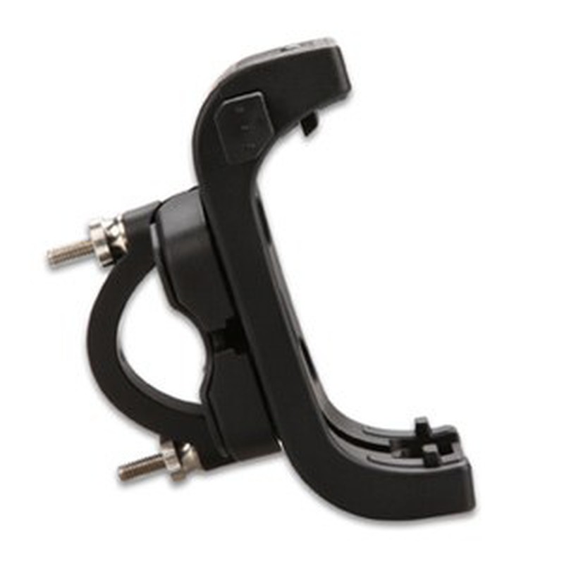

Voordat ik een Edge had, reed ik met mijn Montana 600 in de velomobiel (en op andere fietsen). De fietssteun voor de Montana kun je uit elkaar halen (je kunt de klembeugel er helemaal afhalen), Het gedeelte waar de gps inklemt heeft een vrij groot vlakke onderkant, waar je makkelijk klittenband op kunt plakken. Het ander gedeelte klittenband had ik op de rechter wielkast geplakt, en dat werkte perfect !
[Afbeelding: soporte-para-manillar-bicicleta-para-gps...7-Nk-V.jpg]
Hase Kettwiesel (2004) - Rans Stratus XP - Raptobike Lowracer - Rans Zenetik Pro - Rans Alterra 29 - Azub Tricon GR - Snoek L #35 - Hase Tagun
Thanks! Dat is iets waar ik nog niet aan had gedacht. Ik zoek even uit hoe de beugel van de 700 eruit ziet, want voor zover ik weet zijn de 600 en 700 verschillend qua behuizing. Met wat geluk kan ik hetzelfde truckje wel toepassen op de beugel van de 700.
