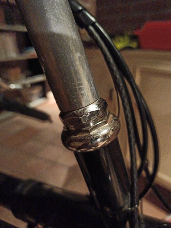

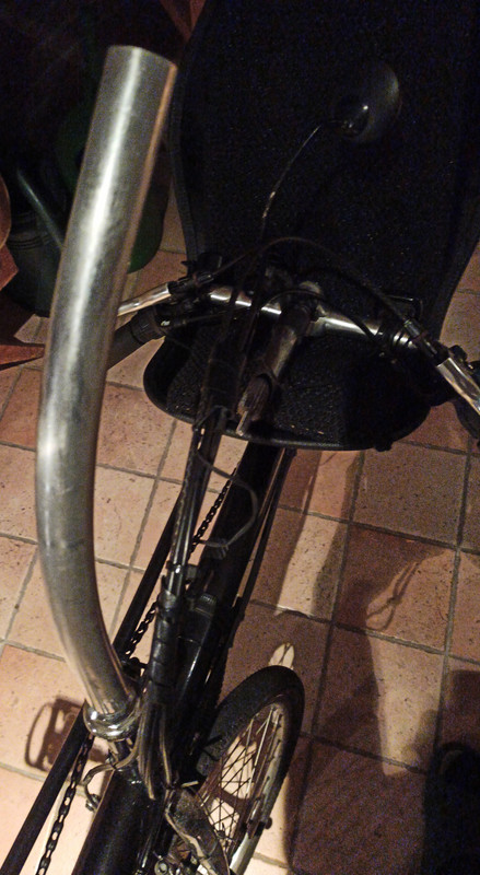

Hoi ,
Ik wil de vaste stuurbuis van mijn M5 Blueglide (Speedliner) vervangen voor een klapstuur.
Maar hoe krijg ik die gebogen buis eraf?
[Afbeelding: IMG-20241019-185149.jpg]
[Afbeelding: IMG-MIX2-S-20241019-185059.jpg]
De bovenste moer van het balhoofd kan ik heel iets losdraaien. Maar draai ik m verder los (naar boven) dan komt die vaster tegen de stuurbuis. Naar beneden draai ik m vast tegen de onderste borgmoer van het balhoofd. Het oude klapstuur van mijn wizard zit direct in het balhoofdstel geschroefd dus nu wil ik dat gebogen stuurdeel van de M5 demonteren. Iemand een idee hoe dat in elkaar zit?
Ik neem aan dat je de bout van de klem met een lange inbussleutel van onderaf los moet draaien. Jij hebt dus het stuur op MP voor mijn neus weggekaapt. Wink  Ik had mijn oog er op laten vallen voor mijn Escape Shjess.

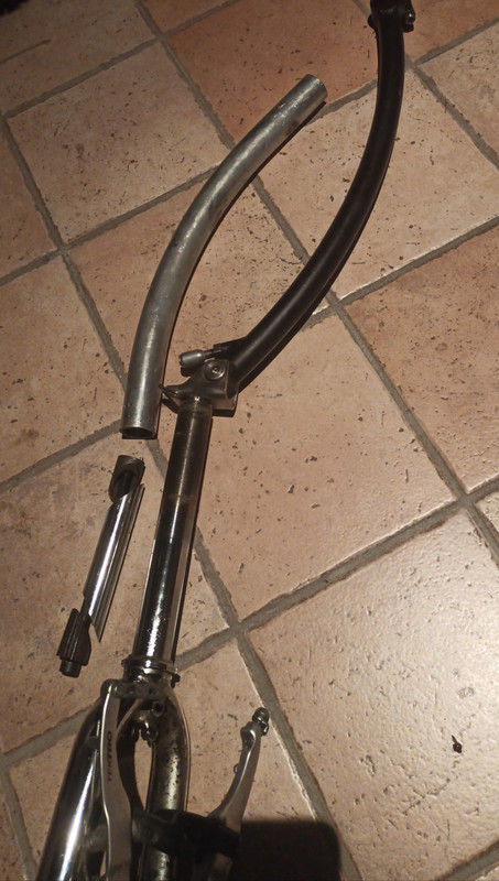

Ik heb nu de stuurbuis los kunnen schroeven met een lange inbussleutel.
De voorvork (rechts) heb ik er nu af maar nu moet dat bovenste stuk nog los. Dat lijkt een gespiegelde versie van het klapstuur (links) dat erin zou moeten. Mag ik die met een hamer eruit tikken, of zit dat vastgeschroefd? Waarschijnlijk is die vastgeroest, krijg er nog geen beweging in.
[Afbeelding: IMG-20241109-173933.jpg]
Ik vermoed dat er in de buis nog een wig zit waarvan het draad is uitgeboord. Kun je dat wellicht zien als je er met een zaklamp inkijkt? Als mijn vermoeden klopt kun je de wig er van boven met een drevel of een verlengstuk uit de doppendoos of iets dergelijks uitslaan en daarna het buisje in de bankschoef klemmen en het met draaiende bewegingen loswerken.
Baron | Optima Stinger
Bedankt door: Willeke_IGKT, De tovenaar
Nee de wig zat in de kromme stuurbuis dus die is er al uit  [Afbeelding: IMG-20241109-193002.jpg]
Dat snap ik, maar zit er aan de andere kant van het buisje dat in de vork zit niet nog een wig?
Ik snap 'm, de wig van boven losgetikt en nu is dat buisje eruit! Morgen de vork met klapstuur monteren. Bedankt Melle!

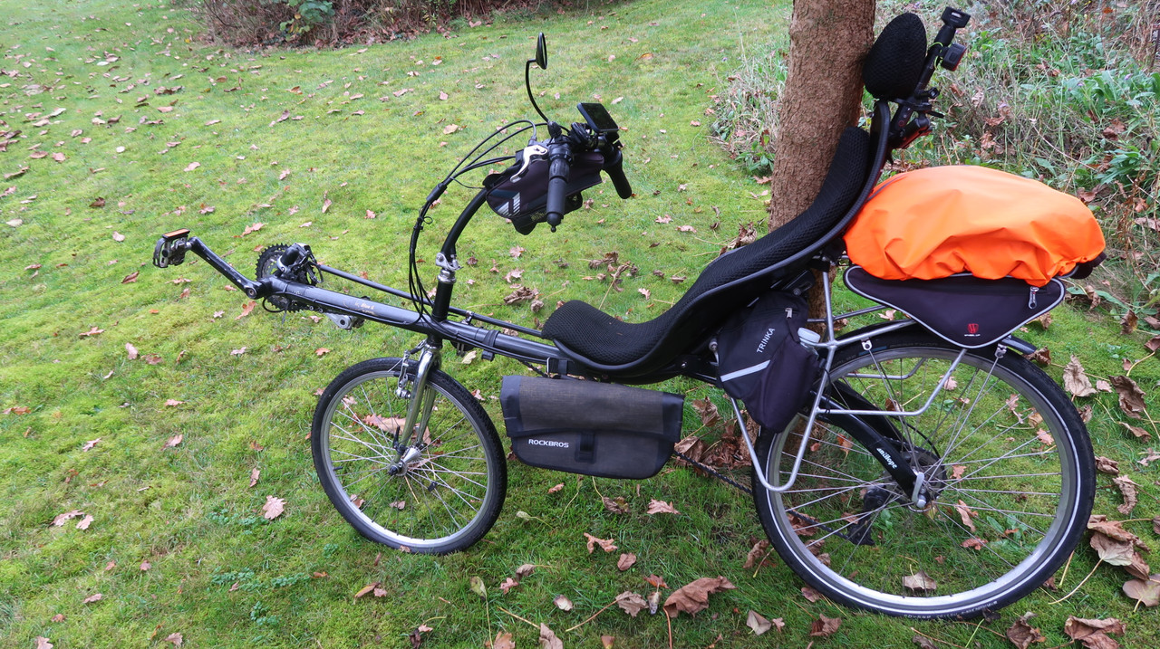

Het klapstuur zit er nu in. Staat veel mooier, kabels mogen tzt nog wel wat ingekort worden.
Vooral in- en uitstappen gaat nu veel makkelijker en ook krappe bochten draaien.

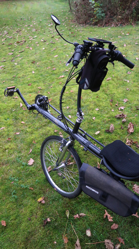

Kabels zijn nu ingekort. Het klapstuur bevalt me erg goed, fietst veel prettiger dan het oude vaste stuur.
Had het al veel eerder moeten vervangen  Big Grin
