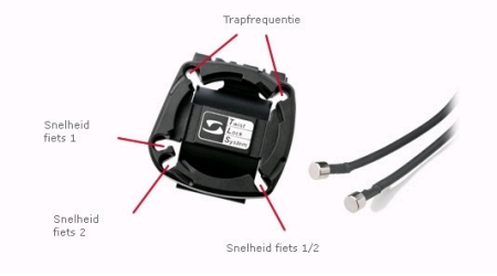

Dit gaat al jaren perfect bij mij met een Sigma 16.12, volledig bedraad.
Bij de tweede houder (los erbij kopen) plaats je 1 contact net iets anders, waardoor de teller geheel automatisch kan zien welke fiets hij op zit. Geen zenders, geen extra batterijen, gewoon een kabeltje.
Op een van de fietsen heb ik ook een toerenteller.
Zie ook;
https://www.futurumshop.nl/img/extra/sig...extra2.jpg
Aan de achterkant heeft mijn teller vijf contacten; een gedeelde nul (?) voor de wielsensor van fiets A en fiets B, twee aparte contacten voor de plus (?) van fiets A en fiets B en twee contacten voor de toerenteller.
