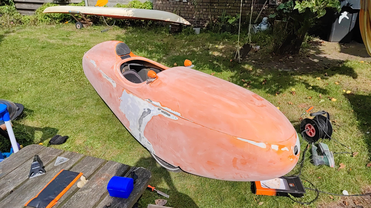

Een afsluitend bericht voor dit draadje, na bijna een jaar met de krassen te hebben gereden :-)
Wat ik gedaan heb:
- Schades bijgewerkt met laagje ingedikte epoxy
- Hele fiets opgeschuurd.
Helemaal kaal halen ben ik voorzichtig mee begonnen aan de onderkant, maar daar ging me te veel tijd in zitten (die ik niet heb ;-))
Tussenresultaat:
[Afbeelding: Whats-App-Image-2023-09-02-at-12-02-13.jpg]
Daarna afplakken en met de roller De IJssel DD 2 componentenlak erop.
Het resultaat van het wit is, laat ik zeggen, acceptabel. Sta je met je neus erop dan zou je kunnen zeggen dat voor de mooi er nog een laagje bij had gemoeten en voor de nog mooier had ie wel helemaal kaal gemoeten om alle oneffenheden weg te werken. Het blauw is mooier gelukt, wel paar kleine plekjes door insecten (heb het buiten gedaan) maar verder best mooi, egaal laagje.
Het eindresultaat, nu ik vandaag de reflectie erop heb geplakt en de kap erop voor het zicht:
