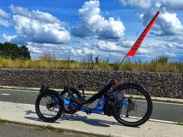

Intussen een kleine 500km op de teller en nog het één en ander veranderd : alle velgstickers verwijderd (daar het nodige werk mee gehad, pfffft !), de VEE TIRE CO SPEEDSTER bandjes liggen er intussen ook op en ik heb de zit toch nog wat platter gelegd (had ik wel een ijzerzaagje voor nodig omdat de ondersteuntjes anders tegen het frame kwamen). En Keeshond had gelijk : besturing ben ik intussen al gewend  Smile. Wat meer tijd nodig zal hebben, is de beperkte stuuruitslag, na jaren met een deltatrike te hebben gereden ....
Aandrijving blijft voorlopig zoals die is, het omzetten naar een versnellingsnaaf zal iets voor de winter worden als het te koud is om met de trike te rijden.
Héél tevreden met mijn aankoop   Cool

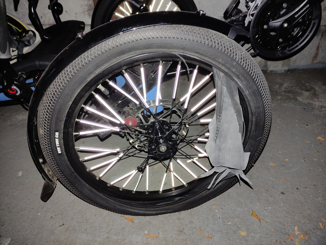

Gisterochtend had ik de voorbanden van de trike wat bijgepompt (iets boven de 4 bar, de bandjes mogen max 5 bar hebben). Daarna zo'n kleine 3 u wezen rijden en iets na de middag toen ik terug was, de trike op z'n plaats in de garage gezet.
's Avonds zaten we aan het avondeten toen ik ineens een luide knal hoorde, alsof er iets zwaars op de alu platen van de garage was gevallen. Buiten gaan kijken, maar op het dak was niks te bespeuren. In de garage echter trof ik de trike zó aan :
[Afbeelding: IMG-20230829-204957.jpg]
Nou moe ! Heel vreemd dat de binnenband na al die uren nog is ontploft, want ik had onder het fietsen niks bijzonders opgemerkt of gevoeld. Band lag zeker goed in de velg, want dat controleer ik altijd voordat ik de band hard zet, buitenband vertoonde nergens schade of iets dergelijks, .... Band is een vouwband en gaat mits enige moeite redelijk vlot op de velg, maar toch ....

Ik heb dat een keer onderweg gehad, 's ochtends met kouder weer de band opgepompt, paar uur gefietst, en met de pauze de fiets vol in de brandende zon. Gaf ook een klapband. Heb je misschien een raam in de garage waardoor de zon net binnenviel? Of sowieso een warme garage?
Maar op 4 bar opgepompt, met een maximum van 5, is toch wel vreemd.

De buitenband is, wat inhoud betreft, vrij groot. Als de breedte van de binnenband daarmee niet overeen komt, knalt hij ook. Ik spreek uit ervaring met een Gocycle als buitenband…
#23
(31-Aug-2023, 02:45 PM)GertBr schreef: De buitenband is, wat inhoud betreft, vrij groot. Als de breedte van de binnenband daarmee niet overeen komt, knalt hij ook. Ik spreek uit ervaring met een Gocycle als buitenband…
Binnenband van Schwalbe gaat tot 60mm dik, buitenband is maar 50mm, dus daar kan het ook niet aan gelegen hebben.
De band heeft de hele nacht op 5 bar gestaan en ik heb niks gehoord  Big Grin
Deze namiddag de band terug op 4 bar gezet en een rondje gaan rijden, niks bijzonders kunnen opmerken.
Wat me tijdens het fietsen wel opviel, is dat de velg niet overdreven breed is voor zo'n "dikke" band. Band ligt nog steeds mooi op de velg, daar niet van, en het verklaart mi. ook niet waarom de binnenband eergister zo laattijdig ontplofte ....

(30-Aug-2023, 09:59 PM)Bob Hagendijk schreef: Ik heb dat een keer onderweg gehad, 's ochtends met kouder weer de band opgepompt, paar uur gefietst, en met de pauze de fiets vol in de brandende zon. Gaf ook een klapband. Heb je misschien een raam in de garage waardoor de zon net binnenviel? Of sowieso een warme garage?
Nee, helemaal niet. Geen ramen en helaas ook geen geïsoleerde garage (dus koud in de winter en heet in de zomer). De temperatuur was dus zeker geen factor.
