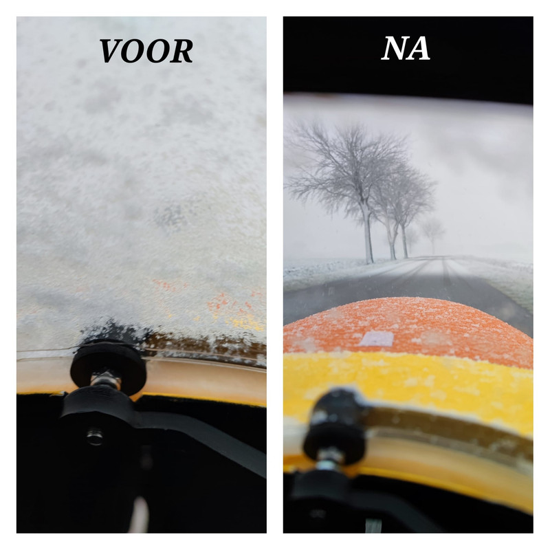

De wisser heeft ook de sneeuwproef doorstaan.
De natte sneeuw resten op de schuimkap waren grappig om te zien.

Wat Hoekie zegt
Ik wil niet meer zonder...
Berichten: 7.844
Bedankt: 3968
11838 x bedankt in 5587 berichten
Citaat:Ik wil niet meer zonder...
Dat begrijp ik wel als ik de foto's bekijk.
Ik heb dit trouwens nodig voor mijn bril. Ik reed ook in die sneeuwbui naar huis.
