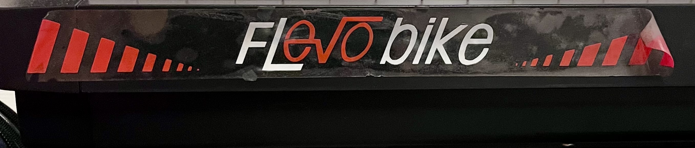

Ben nu bezig met opnieuw ontwerpen van de originele flevobike-sticker (logo)
Best lastig!

(21-Sep-2026, 11:04 PM)renehin schreef: Ben nu bezig met opnieuw ontwerpen van de originele flevobike-sticker (logo)
Best lastig!
Wat is daar lastig aan? De sticker op de fiets lijkt nog intact? is dat niet het geval? Ik heb toevallig nog een mapje met de oude bouwtekeningen waar de oude logo op staat.
heb je daar wat aan?
Rechter muisklik > openen in nieuwe tab (hele grote afbeelding)

(21-Sep-2026, 11:42 PM)Gideonaut schreef: (21-Sep-2026, 11:04 PM)renehin schreef: Ben nu bezig met opnieuw ontwerpen van de originele flevobike-sticker (logo)
Best lastig!
![[Afbeelding: Flevo-Bike20.gif]](https://i.ibb.co/twZnxC5v/Flevo-Bike20.gif)
Deze zat er oorspronkelijk op en te slecht om er weer op te zetten:
Ik wil deze dus namaken

(22-Sep-2026, 12:32 AM)renehin schreef: Deze zat er oorspronkelijk op en te slecht om er weer op te zetten:
![[Afbeelding: IMG-4090.jpg]](https://i.ibb.co/G4p6NF2w/IMG-4090.jpg)
ik heb hem redelijk snel kunnen overtrekken in photoshop, ik denk als je er wat meer tijd in steekt dat je het een heel stuk netter kan krijgen maar volgens mij deden ze het in die tijd ook niet zo heel ingewikkeld of netjes strak :p

Zo zeg!
Bedankt, hier heb ik wat aan!
Deze ga ik zeker gebruiken
Kan je hem ook naar me sturen in een bepaald formaat? (jpeg, pdf of eps)

(21-Sep-2026, 11:42 PM)Gideonaut schreef: Rechter muisklik > openen in nieuwe tab (hele grote afbeelding)
Ik heb eventueel een psd (photoshop bestand) als je daar wat aan heb? maar de png kan je gewoon importen in bijv een snijplotter software en dan kan je hem zo omzetten in een vector bestand en op maat snijden

(22-Sep-2026, 06:03 PM)Gideonaut schreef: (21-Sep-2026, 11:42 PM)Gideonaut schreef: Rechter muisklik > openen in nieuwe tab (hele grote afbeelding) Ik heb eventueel een psd (photoshop bestand) als je daar wat aan heb? maar de png kan je gewoon importen in bijv een snijplotter software en dan kan je hem zo omzetten in een vector bestand en op maat snijden Hoi Gideonaut,
Het lukt met de PNG
Bedankt!!
