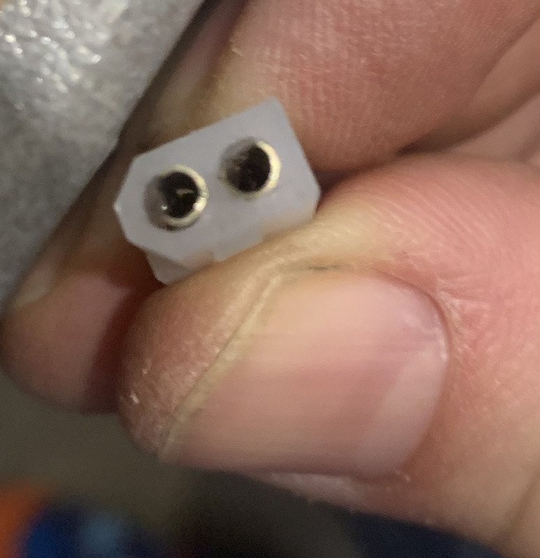

Ugh, ondertussen is de bevestiging van de racekap weer eens los gekomen. Dat kwam omdat ik aan het rijden was en plots viel de stroom weg omdat er ergens een vals contact zit in de aansluiting voor de batterij. Dus ik duwde de racekap tijdens vertragen net wat te gezwind open ... . Verdorie toch.
Gisterenavond dan ook plots de stroom helemaal uitgevallen toen ik bijna thuis was. Echt niet handig. Is dat vals contact toevallig ook een gekend probleem?
Berichten: 1.015
Topics: 53
Bedankt: 1456
3056 x bedankt in 965 berichten
Heb gisteren nog een slecht contactje gerepareerd. Maar mijn fiets is >10 jaar oud en heb de elektra als hobbyist zelf geknutseld.
Vind het bij een nieuwe fiets van 10k wel wat slordiger...

Bij mij was de stroom ook uitgevallen. Maar ook weer op een punt wat ik er zelf in heb gezet. Dus het was makkelijk te maken.

(09-Nov-2024, 08:13 AM)bucovaina schreef: Ugh, ondertussen is de bevestiging van de racekap weer eens los gekomen. Dat kwam omdat ik aan het rijden was en plots viel de stroom weg omdat er ergens een vals contact zit in de aansluiting voor de batterij. Dus ik duwde de racekap tijdens vertragen net wat te gezwind open ... . Verdorie toch.
Terug naar de leverancier zou ik zeggen.

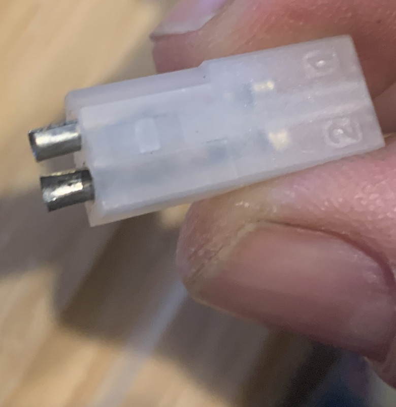

09-Nov-2024, 04:00 PM
(Dit bericht is het laatst bewerkt op 09-Nov-2024, 04:10 PM door bucovaina.)
Neen ik maak het zelf, want ik kan het zelf wel denk ik en ik wil morgen voor dag en dauw een rit gaan doen.
Volgens mij zit het in het stekkertje hier. Als ik de connectie vast houd en de draden in de stekker duw aan de kant van de Buelk, werkt het. Als ik het los laat, geen contact.
Deze zit op de hoofdaansluiting in de Buelk waar je de batterij op hangt.
Volgens mij waren de kabels niet goed op de draden geperst. Weet iemand toevallig hoe je dit doet? Ik heb geen gespecialiseerde tang voor de ze stekker.
Bonuspunten voor wie de naam van de stekker kent  Dan kan ik er eens op googlen.
Worst case scenario hang ik het even met electriciteitstape aan elkaar vast (met oog op voorkomen kortsltuiting uiteraard. Ik wil mijn Buelk niet kwijt. No worries
Of nu ik er zo over nadenk. Ik vind de stekker eigenlijk echt wel wat fragiel. Die contactjes hangen altijd wat los in die stekker. Is er niets beter op de markt dat handiger werkt en iets robuuster is? Desnoods rijd ik wel een weekje zo rond met elektrische tape en bestel ik gewoon "deftige" stekkers.

De stekker lijkt op een xt 40 Connector maar dan een goedkope Chinese uitvoering.
Kijk eens voor een originele xt40 set als je dan een soldeeruitvoering neemt heb je geen speciale tang nodig zoals bijv bij een Anderson connector.
