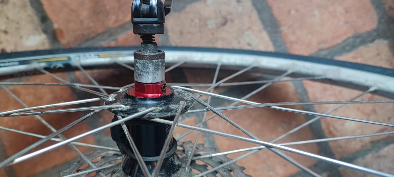

Als het goed is worden de conussen elk geborgd door een contramoer (als je vaste lagers hebt helpt het aandraaien van een moer niet).
2x Dries Baron | Optima Stinger | Challenge Hurricane
#25
Heb die rode rakker wat aangedraaid. Borgmoer nergens te vinden, wel dat inbusje goed terug aangedraaid ook.
[Afbeelding: IMG-20250917-173503.jpg]
Speling lijkt verdwenen, dus zal wel goed zijn neem ik dan aan?
