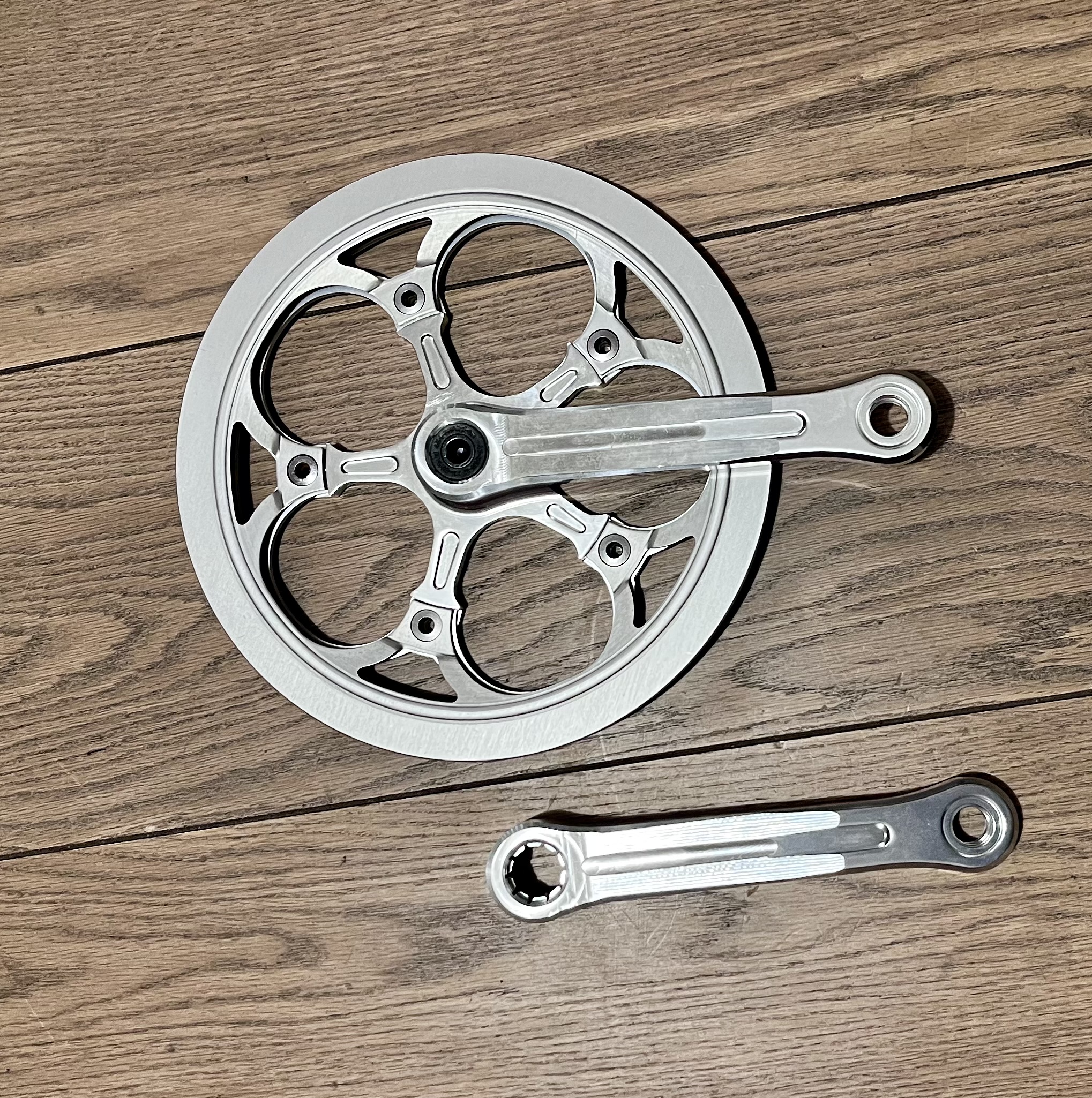

En dit crankstel:
https://www.dutchbikebits.com/alligt-155mm-crankset
Ik fiets graag met lengte 155, Gerrit had de laatste aan mij verkocht voor de trike.
Maar deze is ook prima.
Met beschermrand:

Berichten: 2.928
Bedankt: 1794
5774 x bedankt in 2764 berichten
Isis is inmiddels ook al retro aan het worden, maar niet helemaal periode correct. Hij ziet er overigens wel mooi klassiek uit.

De styling en glans past perfect bij de rest van de 'Oer'-onderdelen,mooi hoor al dat chroom.

(25-Sep-2026, 08:18 AM)Jeroen S schreef: Isis is inmiddels ook al retro aan het worden, maar niet helemaal periode correct. Hij ziet er overigens wel mooi klassiek uit.
Eigenlijk hoort deze shifter erop:
Maar ik vind die rode vele malen mooier. Is wel uit een iets eerdere periode, maar scheelt niet veel.
Het crankstel is modern maar heeft een retro-look. De trapas is ook modern.
Misschien wissel ik het isis crankstel nog om met het crankstel dat op m’n racer zit.
Verder, periode correct.., tja, de poedercoat, de ketting, de binnen-en buitenbanden, de brommerveren, het ventisit-zitje, de framedoppen, de plastic ringetjes om de poedercoatlaag te beschermen, komt allemaal uit 2026

Tussenverslag:
Deze week naar de lasser om wat gaatjes dicht te lassen en dan naar de poedercoater. In alle frameonderdelen waar gaten inzitten met schroefdraad een boutje gedraaid om het schroefdraad niet te beschadigen tijdens het poedercoaten.
Verder liggen alle aluminium onderdelen bij de “nat-straler”.
Nieuwe handvatten, 7/32 kogeltjes en wat nieuwe framedoppen besteld. 40x40 en 40x25 mm
Ondertussen ben ik de velgen met Belgom aan het poetsen.
Nog geen noemenswaardige tegenslag.
René

De aluminium onderdelen weer terug ontvangen.
Ik vond het resultaat iets tegenvallen, maar na een belgom poetsbeurt kan het ermee door.
Tijdens het stralen zijn de lagers die in de achternaaf geperst zaten helaas beschadigd.
Moeten dus vervangen worden. Met veel moeite de kogellagers kunnen verwijderen dmv verhitting naaf, (aluminium zet verder uit dat rvs) en nieuwe lagers besteld. Beetje tegenslag dus, maar totale schade 13 euro, dus valt mee.
De gepoetste naaf:
Best een verschil met hoe hij eruit zag:

Mooi resultaat,ook dat je de verschillen in de oppervlaktestructuur nu duidelijk kunt zien.Zit er eigenlijk een versteviging in de framebuis om de krachten van de 1-zijdige ophanging op te vangen?
