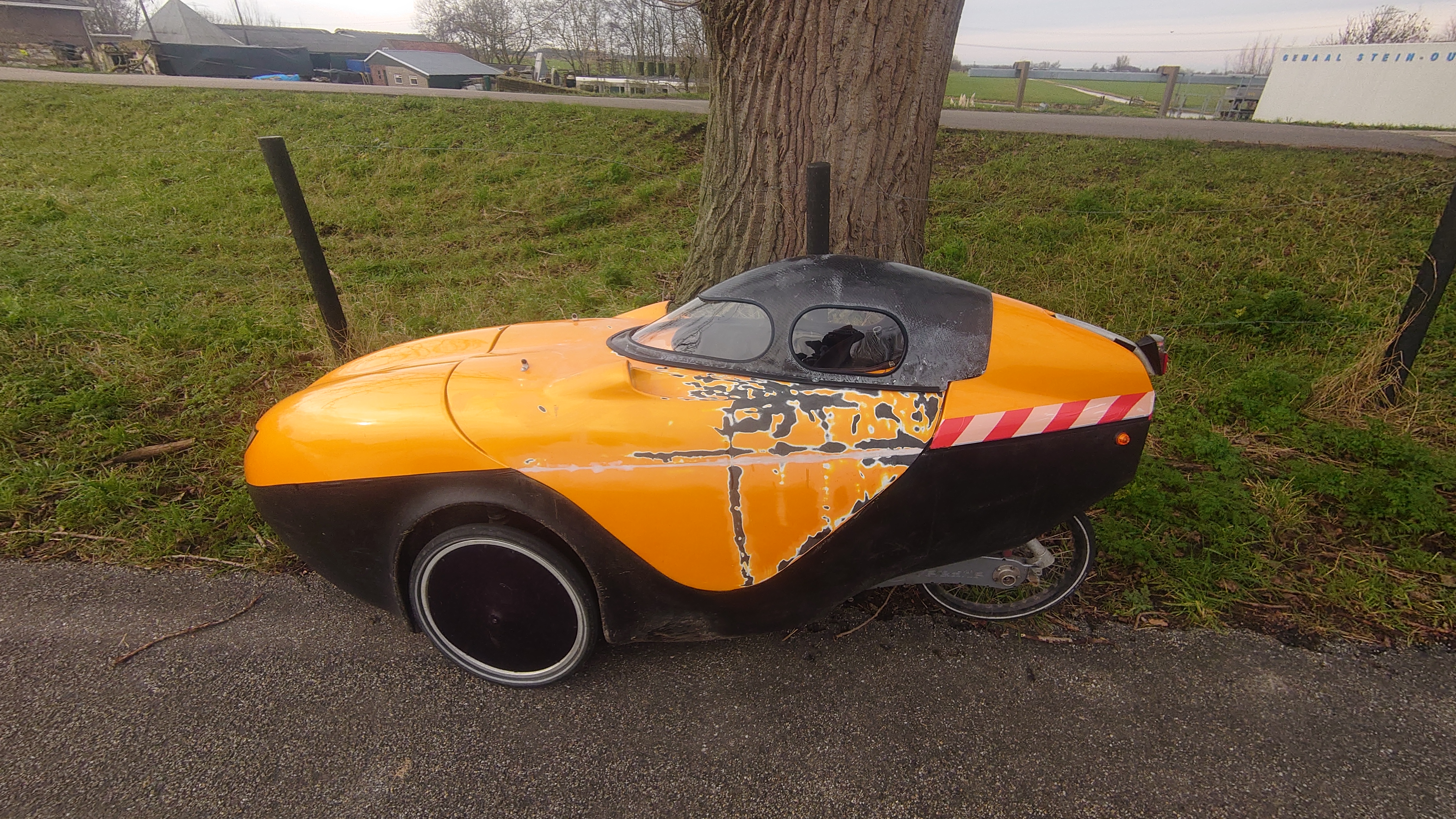

Ik schreef in maart dat 6 bft toch wel de max was wat ik in de Quest aandurfde. Nu heb ik niet lang na dat bericht de wielsporing aangepast, bleek dat er een toespoor van zo'n 12mm was.
Ik heb het vermoeden dat dat ervoor zorgt dat wanneer ik op twee wielen geblazen word het nog lastiger is om rechtdoor te blijven rijden. Immers: op twee voorwielen word de scheefstand van de voorwielen uitgemiddeld en rij je rechtdoor, terwijl wanneer je op één scheefstaand voorwiel rijdt je opeens in de richting van de wind rijd. Met nu 1mm toespoor voelt alles al veel controleerbaarder.
Klinkt dit logisch en kan die 11mm toespoor (totaal) of 5.5mm toespoor (enkel wiel) al voor dit effect zorgen?

(5 uren geleden)Kapitein Bosui schreef: Klinkt dit logisch en kan die 11mm toespoor (totaal) of 5.5mm toespoor (enkel wiel) al voor dit effect zorgen?
Ja dit klinkt logisch in mijn ogen. Met nog een toevoeging dat je niet eens op twee wielen hoeft te komen. Nog voordat het wiel loslaat zal de druk op de grond op dat voorwiel afnemen en die op het andere voorwiel toenemen. Hierdoor zal het wiel met de meeste grip voor het effect zorgen dat de fiets al richting de wind wil draaien.
Wat ik me wel afvraag, omdat ik op jouw foto zie dat je dichte wielkasten hebt, waar is die toespoor gemeten? Is dat op as-hoogte, of op het punt waar het wiel nog zichtbaar is?
