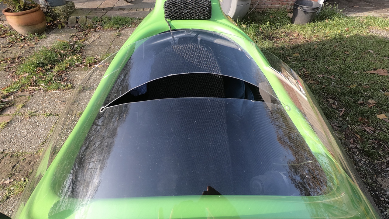

(21-Sep-2019, 11:09 PM)Roef Veerman schreef: ...Je kunt ook een gat in je vizier maken. Zoals Reinier heeft bedacht...
En dat heb ik van het weekend gedaan. Aftekenen, gaatje boren, knippen met de keukenschaar, voorzichtig de randjes schuren...
Vanmorgen in de mist het resultaat in de praktijk kunnen testen. Geweldig! Vrij zicht naar voren door een beslagen vizier en geen extra wind in je gezicht. Ben blij dat ik het gedaan heb.
Foto’s zijn niet vanmorgen genomen

Waar koop je zulke dunne Lexan?
Berichten: 868
Bedankt: 398
978 x bedankt in 406 berichten
Bij Velomobielonderdelen.nl

Excuses voor het uit de sloot halen van deze oude koe/topic, maar werkt dit ook met regen?

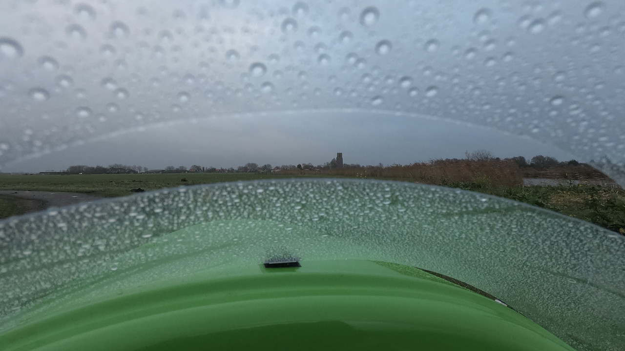

(14-Oct-2020, 10:23 PM)berth9999 schreef: Excuses voor het uit de sloot halen van deze oude koe/topic, maar werkt dit ook met regen?
Dit is het effect bij regen. Je zicht is natuurlijk beperkt(er) maar ik heb er tot nu toe voor mijn gevoel veilig mee gereden als het nat was. Ik vermoed dat het rijden met een scherm én een Flevodakje ongeveer het zelfde spleetje oplevert. Dit is het grootste scherm van Velomobielonderdelen.nl. Het materiaal is met een stevige schaar makkelijk te knippen.

Ik had die druppels zelf moeten zien. ;-) Ik heb het grote scherm van velomobielonderdelen en heb het er na 1 regen rit waarbij ik niets meer zag vanwege beslaan en druppels op het scherm snel afgehaald toen ik thuis kwam. ;-) Ik heb ook een flevodakje trouwens maar dat heb ik helaas met iets behandelt tegen regen waardoor het vizier nu mat is. En ik heb ook nog een van marktplaats gehaalde Schermer kap waarin ik helemaal niets meer zie met regen omdat ikzelf ook vrij veel vocht produceer.
Het best tot nog toe om een beslagen/natgeregende bril te voorkomen lijkt nog steeds een baseball cap tot vlak onder mijn ogen opdoen, met het flevodakje als goede 2e.
