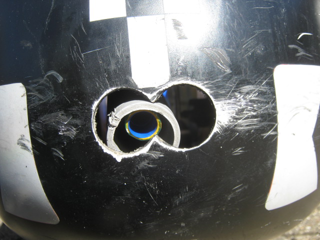

Na 8 maanden begin ik te komen tot een, voor mij, ideale houding in mijn vm. Dat is voor mij excentrisch, nl. iets meer naar rechts dan links. Het blijkt dat ik hiermee het meest ontspannen lig en ik het beste mijn energie kwijt kan.
Ik heb de ruimte links en rechts van de boom bij de wielkasten opgemeten en het blijkt dat die precies in het midden staat. Als ik tenminste aanneem dat de wielkasten precies even ver uit het midden staan. Dat vind ik raar. Ik zou verwachten dat mijn voeten, en dus de pedalen, even ver van de middellijn staan. En aangezien er aan de rechterkant nog een ketting loopt zou ik dus verwachten dat de boom + ketting gecentreerd is en dus de boom zelf iets uit het midden naar links staat.
Bij een WAW blijkt dat dus niet te zijn. Hoe zit dit bij andere modellen. Hoe denken jullie over mijn redenering. En misschien nog wel het meest interessant hebben de zelfbouwers hier over nagedacht en een mening.

(03-Sep-2023, 08:42 PM)datakneder schreef: Ik ga in ieder geval eens meten of op mijn fiets die trappers even ver van de boom afstaan. Maar gezien jullie verbaasde reacties zal dat dus wel zo zijn.
Meten is weten...
Duidelijk een verschil in de ruimte tussen de boom en de binnenkant van de cranks.
Dus even meten naar het contactpunt met de schoen. Weer een verschil.
En dan blijkt dat de boom ook nog eens niet recht in de fiets staat. Een schoffel op de muts naar voren gelegd om te laten zien dat de boom naar het tandwiel afbuigt.
Dit is ook te zien aan de verlenging die ik aan de boom gemaakt heb. Die is duidelijk krom t.o.v. de boom. Maar het puntje komt dus in het midden uit van de ombouw.
Er is dus duidelijk iets niet goed aan de fiets zelf. Gelukkig is het een WAW en moet het mogelijk zijn om de boom weer goed in de fiets te krijgen. Ik kan overal goed bij. Maar wat wel raar is, is dat de cranks niet even ver van de boom staan. Is dit bij andere WAWs ook?

Bij nader bekijken van het probleem zie ik duidelijk dat de onderkant van de boom niet recht op de uitsparing in de ombouw zit. Dat scheelt ongeveer 1cm. Foto volgt nog. De bevestiging boven heb ik nog niet gecontroleerd, maar op het oog zie ik er niets vreemds aan. Ook de boom zelf zit er recht uit. Dus waarschijnlijk twee nieuwe gaatjes in de voet van de boom en het probleem zal een stuk minder zijn.
Dat een fiets niet tot op de millimeter symmetrisch is weet ik wel. Het probleem zit 'm in het feit dat ik merk dat ik met mijn rechterbeen meer moeite heb om niets te raken (zijkant en kettingbuis). Dat wil ik graag oplossen. Ik verwacht dat de al heel lekker fietsende fiets dan nog lekkerder gaat fietsen.

Zoals ik het nu begrijp staat de onderste bevestiging van de boom niet precies in het midden, de bovenste wel. Deze is dus verticaal scheef. Naast de verticale fout, lijkt de boom ook niet helemaal parallel met de lengteas van de fiets te lopen. Beide zou je moeten corrigeren.
Ook als je de onderste verplaatst naar de correcte positie, zal de rechtercrank nog steeds die 5mm verder van de boom staan. Daar kun je dan mogelijk met de schoenplaatjes iets doen, maar 5 mm is wel veel. Je zou dan naar binnen moeten schuiven, 5 mm dichter naar het midden en dus ook weer dichter bij de ketting. Of links naar buiten, dat kan ook nog.

Vandaag is JeroenS langsgeweest. Nog bedankt Jeroen!
We waren het erover eens dat de boom echt uit het midden stond. Losgeschroefd, gaatjes geboord en nu zit hij behoorlijk goed. Maar.... het probleem is gebleven. Ik heb er nog niet in gereden, maar gewoon gezeten en dan blijft mijn rechterbeen de wielkast raken. En toen bleek dat mijn rechteronderbeen een grotere omtrek heeft dan mijn linker. Ik verwacht dat het wel minder is geworden, maar dat ga ik de komende dagen wel merken.
