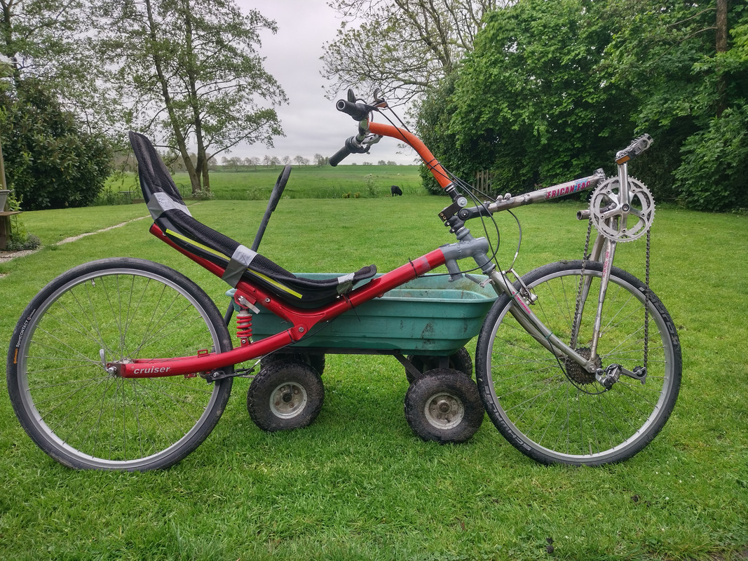

28-Mar-2024, 09:50 PM
(Dit bericht is het laatst bewerkt op 28-Mar-2024, 09:56 PM door GHOOGEN.)
[img] ![[Afbeelding: IMG-20240328-201253-HDR.jpg]](https://i.postimg.cc/XYTLDQmT/IMG-20240328-201253-HDR.jpg) [/img]De plannen zijn wat gewijzigd.
Ik ga eerst een prototype van staal bouwen.
Daar kan ik zelf aan lassen.
Als het dan naar mijn zin is maak ik er nog een van lichtere materialen.
Het lassen van aluminium besteed ik dan uit.
Nu nog wat meer tapen en dan maar trappen.

(30-Mar-2024, 10:34 AM)Wim -de roetsende schreef: Mooi.
Een vraag: Hoe heb je de bovenste verbinding aan je voorvork vastgemaakt? Ik heb de verbinding gemaakt zoals een oud model stuur bevestigd zit.
Ik heb dat ergens bij een zelfbouwproject van iemand gezien.
Ik was het eigenlijk niet van plan op zo te doen maar ik vond op zolder nog een stuurpen van een oude M5. En toen ging het eigenlijk heel snel.
(30-Mar-2024, 01:41 AM)Lopopodium schreef: Ziet er eigenlijk best fraai uit (maar maak je de fiets nog meer uniform qua kleur?).
Ik zie deze fiets als een prototype.
Ik ga hem na het opbouwen testen en aan de hand daarvan aanpassen.
Als het naar mijn zin is dan spuit ik de fiets over.
Maar als je gaat testen op de Tacx (of welk merk dit maar is), niet vergeten de fiets er andersom in te zetten. Anders krijg je een deuk in de wand van je garage... Ik zal er een airbag op maken
Berichten: 2.827
Bedankt: 1687
5581 x bedankt in 2665 berichten
Bij veel van dit soort fietsen zit die buis, waar jij de m5 stuurpen voor hebt genomen, boven het balhoofd vast. Mogelijk verdeelt dat de krachten iets beter.
De trapkrachten links-rechts, worden via het klapstuurscharnier naar je handen over gebracht, en je werkt ze ook tegen via dat scharnier. Ik betwijfel of dat langdurig goed gaat.
Maar een testrit zou ik er zeker wel op wagen. En daar is het voor bedacht. Het zitje toch wel ietsjes meer omhoog, vermoed ik. Dit is wel heel erg vlak.
