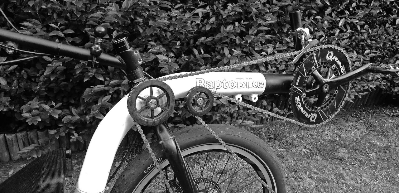

Zijn er hier medeliggers die een 3D printer hebben en voor mij een beschermkapje van een kettingwiel wil maken ? Ik blijf op mijn Raptobike maar smeervegen hebben van het achterste kettingwiel op de binnenkant van mijn bovenbeen (en heel af en toe ook nog soms een raptobite), dus ik had graag een soort van beschermkapje dat een deel van de bovenkant van het kettingwiel afschermt. Hett kapje zou zo dun mogelijk moeten zijn en liefst 1-zijdig gemonteerd, geen beugel (om het kettingwiel zo dicht mogelijk tegen het frame te houden). Het kettinwiel is er eentje van de Quest met een asgat van 10mm.
Iemand die me kan helpen ?

Ik denk dat je met een rond ding met een randje al een eindje bent. Zeg maar het plastic deksel van een potje Pindakaas. Mogelijk met een staartje eraan voor de ketting, misschien iets dieper. Misschien kun je nog de diameter van het wieltje delen.

Op zich kun je prima iets klemmen onder die m10 bout, als een onderleg ring. Maar ik weet niet of de kop van de bout in of op de rol zit. Als die er wat in zit, kun je het deksel niet zomaar klemmen. Het deksel moet niet meedraaien met de rol, maar dat doet die bout ook niet.

Ik ben al vrij vlug van het standaard kettingwiel naar een groter kettingwiel gegaan, omdat dat beter reed. Tégen advies van Arnold in, die voorspelde dat ik ermee in de problemen zou komen. Niet dus. Het ziet er dus zo uit nu :
Ik veronderstel dat het met een dunne spacer mss wel lukt om de afscherming te bevestigen ....

Dat ziet eruit als een Allight kettingrol, 10cm doorsnee. Dat boutje is niet standaard, wel mooi vlak. Het lager zit bij die rol een paar mm dieper als de buitenkant (zijkant) van de rol. Laat zich met 1-2 onderlegringgetjes wel opvullen. Heb hier even nagemeten aan een Alligt zonder tandjes. Het lager ligt 2,5mm dieper. Maar meet dat vooral nog even na, heb daarvoor de leesbril nodig.
Pas dan wel op dat die alleen de binnenring van het lager raken. Dan kan de zijkant van het kapje gewoon vlak zijn.

Oude Challenge fietsen hebben vaak een ruitvormig kapje als afscherming bij de kettingrol vooraan.
Zie bijvoorbeeld de foto bij deze recente advertentie op marktplaats.
https://www.marktplaats.nl/v/fietsen-en-...77079fe3c6
Op mijn oude Challenge Hurricane zat er ook zo een. Ik vond het geen fijn ding, het zat nogal in de weg als je een ketting erop wilde leggen (bij vervanging en na poets/smeerbeurt), ik vond het ding nogal groot, en ik duwde er ook wel vaker per ongeluk tegenaan waardoor het ding roteerde en tegen de ketting aanliep.
Ik heb zelf van een stukje aluminium plaat een simpelere kleinere afscherming gemaakt die volstaat om mijn broek uit de ketting te houden, en waar ik de ketting zo langs en overheen kan trekken als dat nodig is. Ik rij er al weer een paar jaar mee rond. Ik heb wel ideeēn hoe het mooier zou kunnen, maar er zijn genoeg dingen aan mijn fiets waar ik eerder tijd en moeite in zal steken.
De proefversie voor deze afscherming had ik met de keukenschaar uit een convervenblik geknipt. Om een scherpe rand van het blik had ik een stuk plakband gedaan. Daar heb ik dik een half jaar mee rondgereden, op een gegeven moment viel me op dat ik daar nog steeds de proefversie had zitten, en toen heb ik het uit aluminium gemaakt.
Je hebt daar best wel een grote kettingrol. Om een afschermkap op die plek stijf genoeg te maken zou lastig kunnen zijn, of je zou mischien dik materiaal moeten gebruiken waardoor het een beetje log wordt. Een alternatieve oplossing lijkt me om een beschermrand op de kettingrol te maken, vergelijkbaar met een beschermrand voor een kettingblad.
