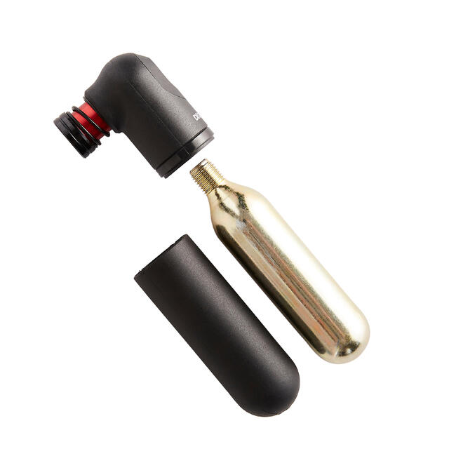

Ik vraag me af of een CO2-pomp/CO2-patroon een metrische draad heeft.  Ik zou dan nl. graag proberen om zo'n kop te koppelen aan mijn fietspomp omdat die gebruikelijke koppen zo groot zijn dat ze niet lekker tussen de spaken passen.

Ik denk als je beetje handig bent. Dat je op basis van de patroon en een adaptertje voor een bal wel iets moet kunnen maken. In een lege patroon boor je een klein gaatje, hierin stop je dat andere ding. En hierna kun je een gewone fietspomp blijven gebruiken.

[Afbeelding: 51hRYRBmJUL._AC_SX679_.jpg]
Dus wanneer je iets vind waarmee je een 3/8-24UNF draad hebt die op je slang kan, dan ben je er.

Ik denk dat de CO2-cartridge die op je afbeelding staat wel de vorm heeft van die we bij fietsen gebruiken, maar dat die veel groter is. Wat ik uit mijn herinnering weet is die draad veel kleiner dan 3/4. Maar ik vond ergens de maat 9.2mm en dat komt ongeveer overeen met 1/4. Dus ga ik even er van uit dat het dus niet metrische draad is en ik een overgang moet hebben van 1/4.
Ik weet voorlopig genoeg.
Euh, gaat hiet niet iets mis tussen een geschreven 3/8 en een gelezen 3/4?
Bij mij is 3/8 van een inch 3/8*25.4 = 9.525 mm, redelijk in de buurt van jouw 9.2 mm.
Overduidelijk niet metrisch, maar tussen 1/4 en 3/8 zit natuurlijk nog wel een (achtste) gat... Wink
(03-Nov-2024, 11:02 PM)Tijanus schreef: Euh, gaat hiet niet iets mis tussen een geschreven 3/8 en een gelezen 3/4?
Ja en nee. Ik zie nu dat ik 3/4 geschreven heb maar 3/8 bedoelde.

3/8" = 16,7mm
Ik heb altijd geleerd dat " voor inch stond, maar dat blijkt dus niet in alle gevallen zo te zijn.

Deze komt inderdaad te dik over.
(04-Nov-2024, 02:58 PM)Hardloper schreef: Deze komt inderdaad te dik over.
Maar dit zou wel eens een oplossing kunnen zijn.

QSP verbinder male 3/8'' UNF convex
€ 8,77 en geen € 13,60  Tongue

Je haalt twee maatsystemen door elkaar, de boutmaat 3/8 UNC (= nominale maat en 60˚draad) en de buismaat 3/8 BSP (= binnendiameter en 55˚draad) zijn niet uitwisselbaar.
Hardloper, als je een snelkoppeling op een patroon schroeft komt er niks uit...
