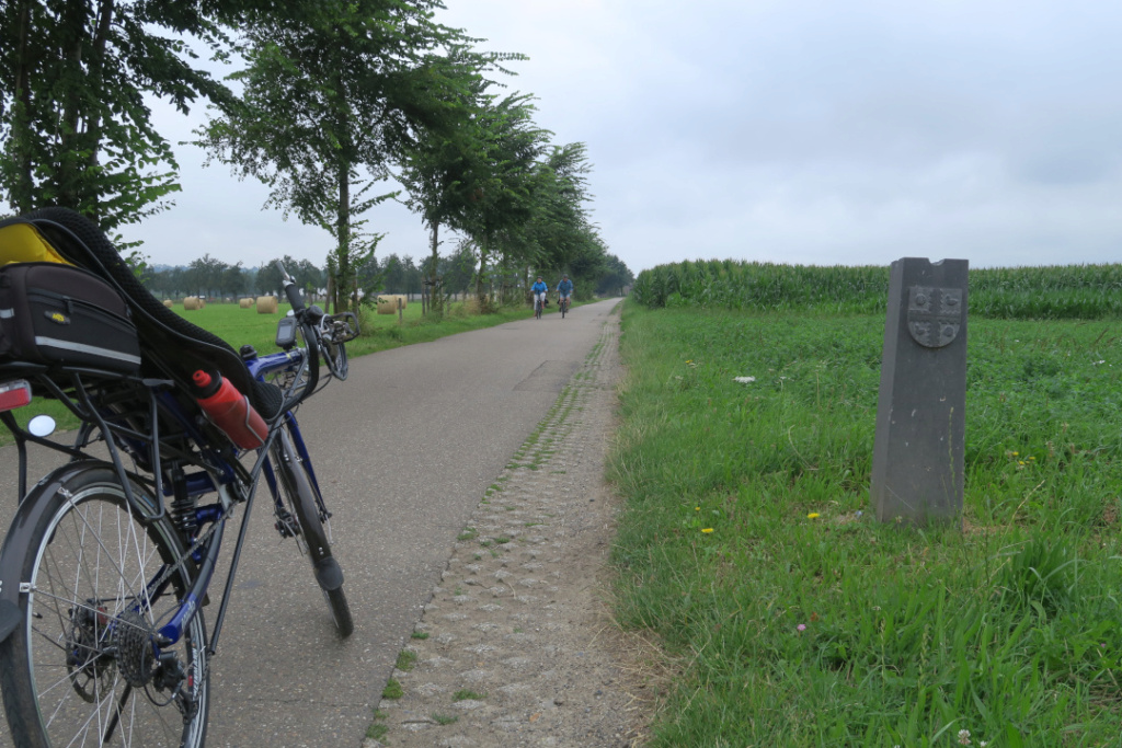

Ik gebruik de bidonhouder " KLICKfix BOTTLEfix Bottle Cage Adapter". Mijn fiets is ee.n Nazca Gaucho

Een foto hieronder.
Aan de Nederlandse grens (Eisden)
