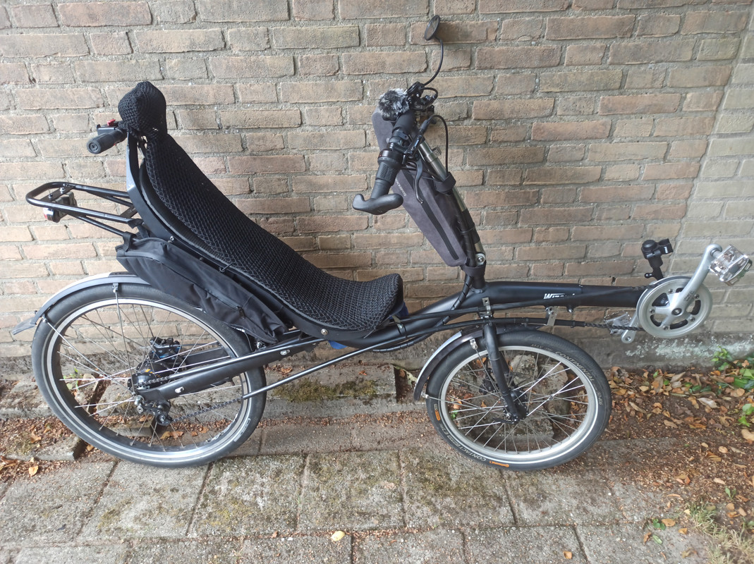

Ik heb een ligfiets gerestaureerd van een oud Challenge Wizard frame, opgebouwd met componenten van een afgedankte Optima Orca ligfiets. De vorige eigenaar van wie ik ook een andere zwarte Orca heb gekocht, is door het frame gezakt. Hij heeft het frame nog proberen op te lappen maar het resultaat bleek niet meer in staat om er mee te fietsen. Er zaten nog wel bruikbare onderdelen op, zoals een goed functionerende Rohloff naaf. Die wilde altijd wel op de Wizard plaatsen, dus vandaar deze aanschaf. Die andere Optima Orca was eigenlijk een mooie "bijvangst" Smile  Omdat ik niet zeker wist of alles goed zou gaan, ben ik eerst begonnen met een frame van een andere afgedankte Wizard (die ik voor het geval dat had bewaard) op te bouwen. De achtervork paste gewoon op de Wizard, dus dat scheelde een heleboel werk, want de brede achtervelg met Rohloff naaf en de dikkere achterband paste niet in de Wizard achtervork. Ook mooie bijkomstigheden waren de achterschijfrem (die op mijn eigen Wizard ontbreekt), de standaard en het feit dat de trapasbuis dezelfde diameter heeft. De schijfremmen afstellen was nog wel even een dingetje, want de Magura Louises die op de Orca zaten zijn lastig in te stellen. De hydraulische remleidingen inkorten bleek makkelijker dan verwacht zonder de remmen te hoeven ontluchten. Ketting en kettingbuisjes nog iets ingekort, om de trekkende ketting mooi recht te laten lopen moest nog eea worden geïmproviseerd maar ook dat lijkt te zijn gelukt (zonder kettingrollen). Kortom, het project is tot nu toe erg geslaagd, het fietst beter dan mijn oude Wizard!
De afgedankte Orca:
[Afbeelding: IMG-1606.jpg]
De omgebouwde Wizard:
[Afbeelding: IMG-MIX2-S-20250509-195836.jpg]
Inmiddels een maand  en ruim 800 test km's verder.
Ten opzichte van de foto hierboven heb ik een en ander aangepast en verbeterd.
Aangepast/toegevoegd zijn het bagagerekje, stuurtje, remmen, spatborden, SPD pedalen, achterdemper, zadeldek, neksteun, voorwiel, banden, kettingblad en is de kettingloop iets geoptimaliseerd.
[Afbeelding: IMG-MIX2-S-20250629-113047.jpg]
De laatste aanpassingen zie je in dit filmpje:
Misschien wel leuk om te vermelden, hier nog een foto van de Wizard in een vorig leven. Het was een broertje van deze Wizard
maar in veel slechtere staat. Gelukkig was het frame en voorvork nog goed genoeg. Ze zijn beiden gedumpt op marktplaats voor bijna niets. Zijn zusje was nog bijna nieuw en is inmiddels geëmigreerd naar het buitenland. Ook andere onderdelen zijn goed terecht gekomen.
Het stuur en hoofdsteun zitten nu op mijn M5, de trapasbuis op mijn oude Wizard. Het grappige is dat nu een stel Orca's  de zwarte Wizard weer gereanimeerd hebben. Of de nog in leven zijnde Orca ook naar het buitenland emigreert moet ik nog even bekijken. Big Grin
[Afbeelding: Wizard-ebike.jpg]
