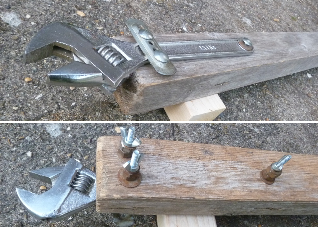

Joepie, ik ben er vandaag in geslaagd de versleten trapas uit mijn Gazelle Tour de France te verwijderen. Het betreft hier dus geen ligfiets, maar de laatste fiets waar ik op reed voordat ik op een ligger overstapte. Na de overstap gebruikte ik de fiets nog voor boodschappen, niet al te lang daarna begaf de trapas het. Na een jaar of vijf stilstand wil ik de fiets opkalefateren zodat deze weer bruikbaar is als reserve fiets.
De trapas was zo gaar dat ik de hele as er uit kon trekken nadat ik aan een kant wat restanten van een kogellager er uit had gepeuterd. Alleen de cups zaten er nog in, moervast. Met een 12 inch bahco en de simpele trapas-afnemer die ik heb kreeg ik er geen beweging in. De trapas-afnemer schoot er te makkelijk af als ik kracht probeerde te zetten. Ik heb eerst de trapas-afnemer vastgezet met een flinke bout door de trapasbehuizing heen. Dat hielp niet genoeg. Daarna heb ik de bahco met een paar bouten vastgemaakt aan een dikke balk, een oud stuk tuinhout van een meter lang. Hiermee had ik eindelijk een voldoende lange arm om de boel in beweging te krijgen. Nog moest ik aardig wat kracht zetten aan het uiteinde van de balk. Ik was blij dat de cups van de trapas in beweging kwamen en de bahco of de trapas-afnemer het niet begaven.

[Afbeelding: bahcobalk.jpg]
