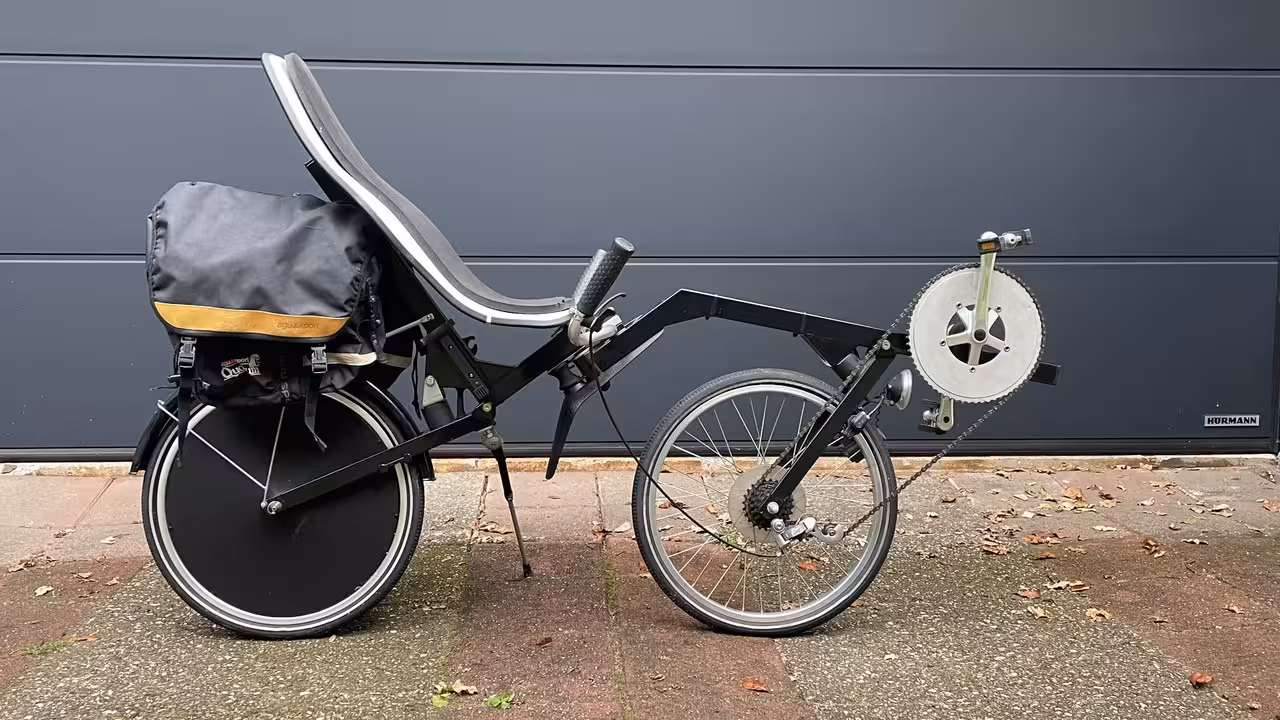

Even een plaatje, het blijft zelf ook een plaatje tenslotte
En een vraag. Hoe makkelijk is het frame ook alweer in tweeën te delen? Het stomme is dat ik het zelf ooit 25 jaar geleden al eens gedaan heb omdat ik hem toen heb laten zandstralen en zwart poedercoaten maar ik weet echt niet meer hoe dat toen ging.
Ik krijg namelijk de vraag of die dan in een Twingo past. Lijkt me nog steeds krap maar wie weet?

En anders onder de punt van de zitting,boven het rubber/stuuras,een "pinnetje" los trekken en dan zou de Flevo uitmekaar zijn,kijk even rustig maar het is vrij makkelijk te zien/doen.
Denk aan eventuele kabels die wel nog vastzitten ivm oppakken en in de auto leggen.

Ach ja, helemaal vergeten dat die pin er ook nog is. Heb hem voor het stralen en poedercoaten toen helemaal gestript maar dit kan ook nog, wel zo makkelijk.
Alle bedrading loopt naar het voorste deel dus dat gaat prima. Dank je!

Ik dacht dat er bij de mijne een inbus boutje losgehaald moest worden. Inbus setje bij de hand houden kan geen kwaad.
Die van mij is ook een keer uit elkaar geweest, dus vage herinnering.

En een quizvraagje voor de echte flevobike kenners: wie ziet wat er afwijkt aan het frame en dan het voorste gedeelte? :-)

Dat je die zeg maar buis omlaag loopt?

De buis knikt na de voorvorkbout omhoog,tenminste het lijkt zo,dus de
lineaal erbij gehouden en dan lijkt ie weer recht..

Willeke,je hebt helemaal gelijk;eerst de imbusbout los maken en dan de (veiligheids)pin eruit.
Net uitgeprobeerd,vandaar.

De knik in de voor buis is versterkt?
Mijn flevo's staan in de garage, dus ik kan het pas checken als ik morgen de B4M ophaal.
