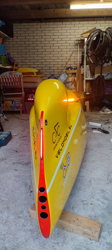

Schakelaar voor je remhendel kun je ongetwijfeld in Dronten ergens krijgen als die niet op je Quest al zit.
Daarna is het kwestie van een (of 2) lampen aansluiten. Gezien je een 12v circuit hebt zou ik kijken naar 3 in 1 lampjes voor de motor, heb je ook meteen mooie knippers en achterlichten.
Ik heb laatst een paar Highsiders erop gezet die me erg goed bevallen: mooi fel en zichtbaar, zeker de remlichten. Zie foto waar ik richting aangeef naar rechts.

(20-Oct-2025, 09:10 PM)TimSch schreef: Schakelaar voor je remhendel kun je ongetwijfeld in Dronten ergens krijgen als die niet op je Quest al zit.
![[Afbeelding: IMG-20250828-170119.jpg]](https://i.postimg.cc/Gh2gH26c/IMG-20250828-170119.jpg)
Ook geen gek idee!
Dus je bedoelt dat de functie van de Highsider, knipper, achterlicht en remlicht in één is?

Klopt, alledrie in 1 kleine behuizing. En flink fel!

Met die drie standen lampjes heb je gewoon rood licht, fel rood licht en oranje knipperen. De felle rode stand drukt het knipperen bij sommige lampjes weg, het overheerst zoveel, dat je het knipperlampje niet ziet. Deze zijn wat breder, waardoor het misschien beter is.
Op mijn GT zit volgens mij hetzelfde licht midden op de staart als op de foto hierboven, die gebruik ik als gewoon licht en als remlicht. De twee driestanden lampjes gebruik ik om te knipperen en de gewone licht functie daarvan schakel ik erbij als ik in het donker op zo'n Duitse Bundesweg rijdt. De twee lampen gebruiken samen best wat stroom.
