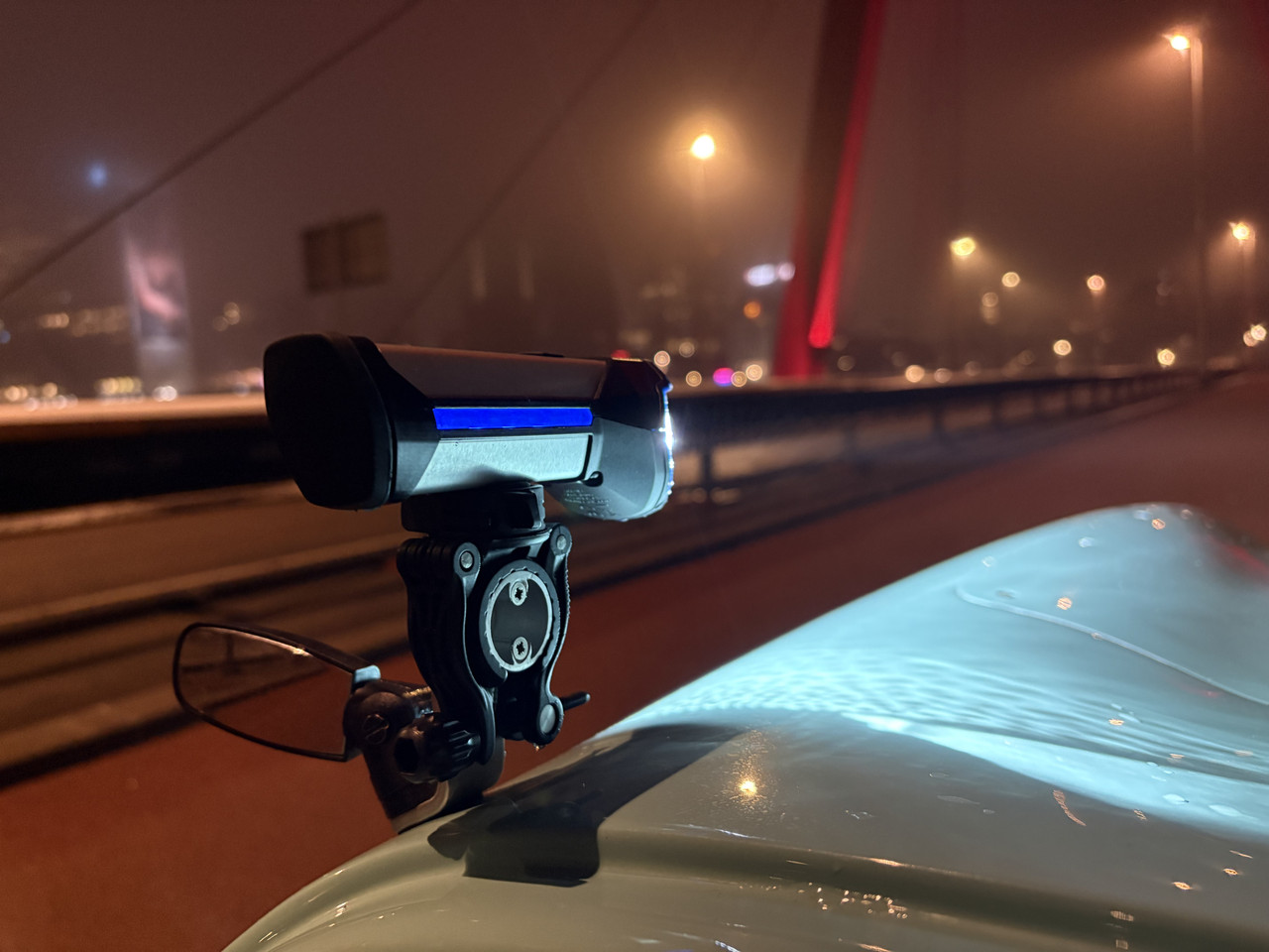

Het is de B&M IXON Rock geworden
Twee dagen in gebruik (op mijn DF naast de achteruitkijkspiegel) dit zijn mijn ervaringen:
De lamp geeft ruim voldoende licht, met een scherpe horizontale scheidingslijn
Ik verblind geen tegenliggers (en mezelf ook niet)
Na 1 uur op de hoogste stand, geeft de accu nog meer dan 75% vol
