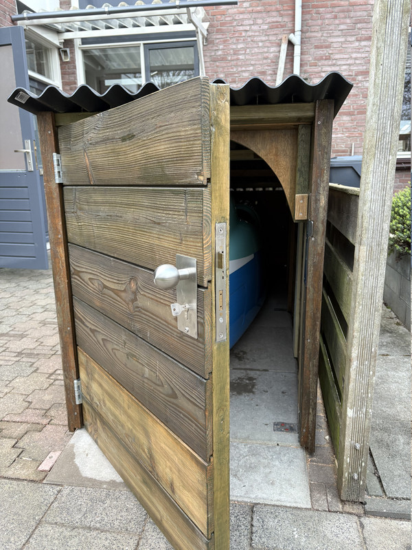

Onderkomen voor nieuwe speeltje

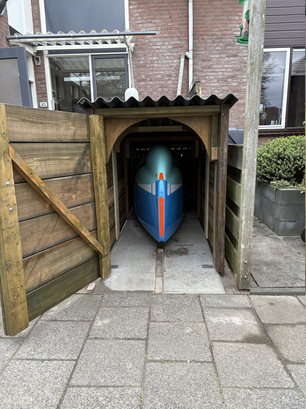

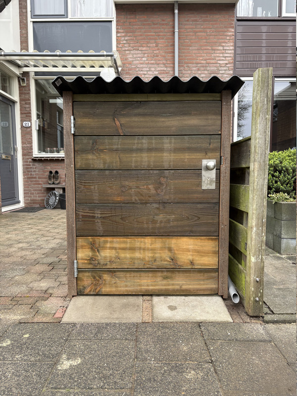

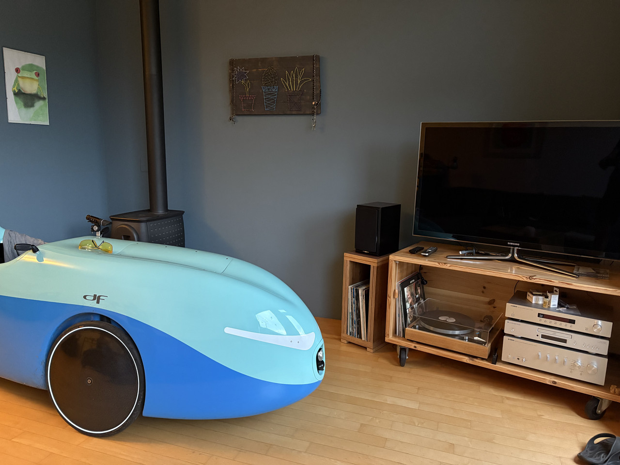

Een DF in de woonkamer is leuk, maarja ik ben niet de enige in huis, dus een onderkomen getimmerd.

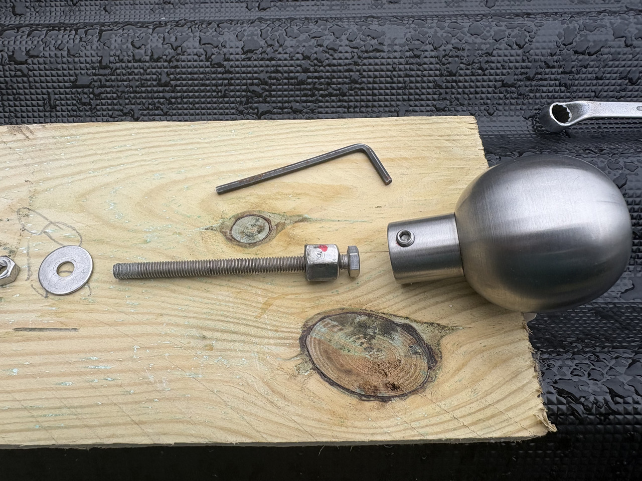

Mooi hok. Ik heb op school net zoiets staan. Jij hebt wel een erg mooie deurknop.
Bedankt door: gideon , Boyd Maduro , Willeke_IGKT , Bobslee

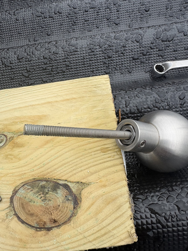

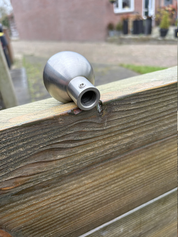

Die knop heb ik “gevonden” Mooie knop maar onhandig groot gat….. beetje prutsen dus

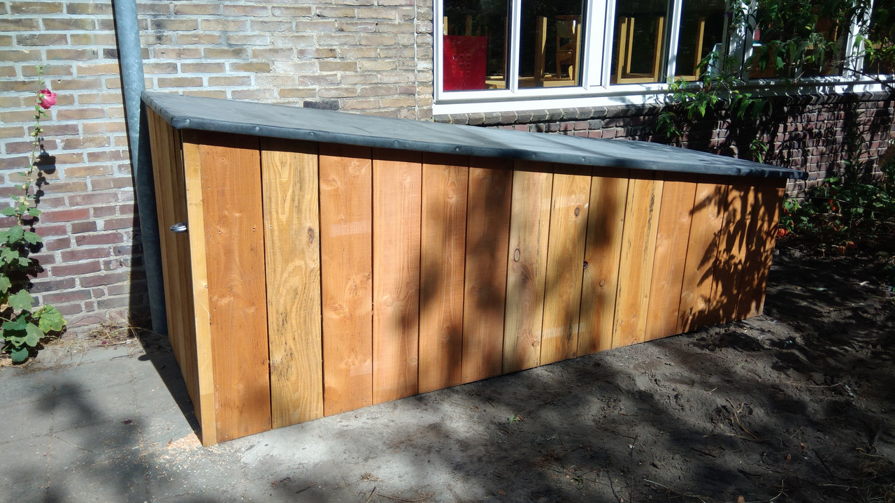

Mijn hok:
[img][Afbeelding: P-20180816-113014.jpg][/img]
Net nieuw. Nu vaalgrijs  Wink

Die is mooi. Luxe zo’n onderkomen op je werk.
Mooi!
Misschien nog een kleine aanvulling nodig: niet wat stukken zachte vloerbedekking op kozijn, deur en wanden, dat scheelt krassen.
Heb ik ook gedaan bij mijn schuurdeur. (Wel wat te laat)

En toch vond ik m ook mooi als accesoire voor in je woonkamer. Past prima bij de kleuren van de muur.
Ziet er netjes uit het hok.

Is dat onderkomen wel handig @gideon / @Wim ? In de mijne kan ik rechtop staan en er langs lopen. Om de VM op de handrem te plaatsen. En heb een stukje schuim van voren zitten zodat ik niet op de muur op knal.
Bedankt door: gideon , Willeke_IGKT
(6 uren geleden)Hardloper schreef: Is dat onderkomen wel handig @gideon / @Wim ? In de mijne kan ik rechtop staan en er langs lopen. Om de VM op de handrem te plaatsen. En heb een stukje schuim van voren zitten zodat ik niet op de muur op knal.
Aan de voorkant zit bescherming.
Ik stap eigenlijk altijd uit voordat ik de vm in het hok zet  Wink
Dan doe ik het deurtje open, duw de vm erin en ik doe het deurtje weer dicht. Klaar.
Geen idee waarom ik de vm op de handrem zou moeten zetten.
De vloer loopt iets af en de vm staat dus keurig met het neusje tegen de bescherming.
Waarom zou ik het hok zo hoog maken dat ik er langs kan lopen? Ik zie daar geen reden toe.
In mijn berging thuis staat de DF onder een verhoogde tafel. De DFxl staat er bovenop.
Ook daar kan ik niet langs de vm lopen, maar ook daar zie ik er geen reden toe.

In het hok liggen nu twee wiel-geleide-balkjes (nog niet op de foto), die zorgen dat de DF niet tegen de wanden aan kan komen. Voor de rest rustig naar binnen rijden gaat prima zonder krassen.
Er ligt een tegel waar een van de voorwielen tegenaan komt, en om de DF er niet vanzelf uit kan rijden heb ik in het midden een steentje weggelaten, waar het achterwiel in zakt (het hok is van binnen 280 cm, dus ruim genoeg)
Ik wilde in de voortuin een zo laag mogelijk hok. En als ik “er omheen wil lopen” of wat aan doen, staat die in de woonkamer.

Dat is een slimme oplossing met wielgeleidebalkjes.

Ik vermoed 280cm.
Hoe breed is dit hok?

Uuh ja 280. Voor de breedte was ik afhankelijk van de breedte van de kunststof golfplaat (95cm Gutta, Hornbach). Binnen is die 81 cm breed
