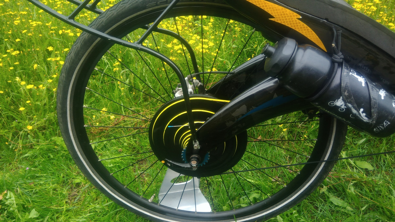

Derk Thijs doet om alle bidons van de roeifietsen die hij aflevert een stukje roeifiets-elastiek, daarmee zet je de bidon heel simpel 'vast'.
De bidon eruit halen gaat net zo gemakkelijk als zonder elastiek. Het is echter een stuk veiliger zo en je raakt geen bidons meer kwijt.

Ik heb op bovenstaande Baron een bidonhouder aan de achterkant van het zitje in de stroomlijn. Afgelopen zomer is er op een Duitse klinkerweg een bidon uitgerammeld en tussen het zitje en het wiel terechtgekomen. Helaas is het Aerospoke wiel daardoor afgeschreven en moest ik het laatste stuk met de trein.  Een extra elastiek is een goed idee.
