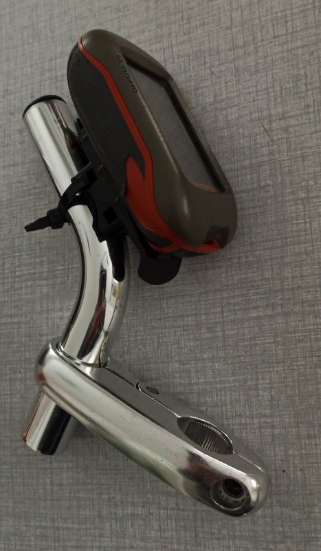

Mijn trike heeft ook onderstuur, daar heb ik een kunststof zij-armpje op bevestigd waar de mount voor mijn Edge op zit. Zit bij mij gemakshalve bovenaan aan het stuur, maar kan eender waar op het stuur bevestigd worden. Het is origineel ook wat langer, maar ik heb er een stukje afgezaagd omdat het anders tegen m'n been kwam. Zij-armpje is afkomstig van AZUB, het is één van hun accessoires.
Berichten: 661
1113 x bedankt in 596 berichten
HP velotechnik en ICE hebben dezelfde oplossingen voor de trikes met onderstuur.

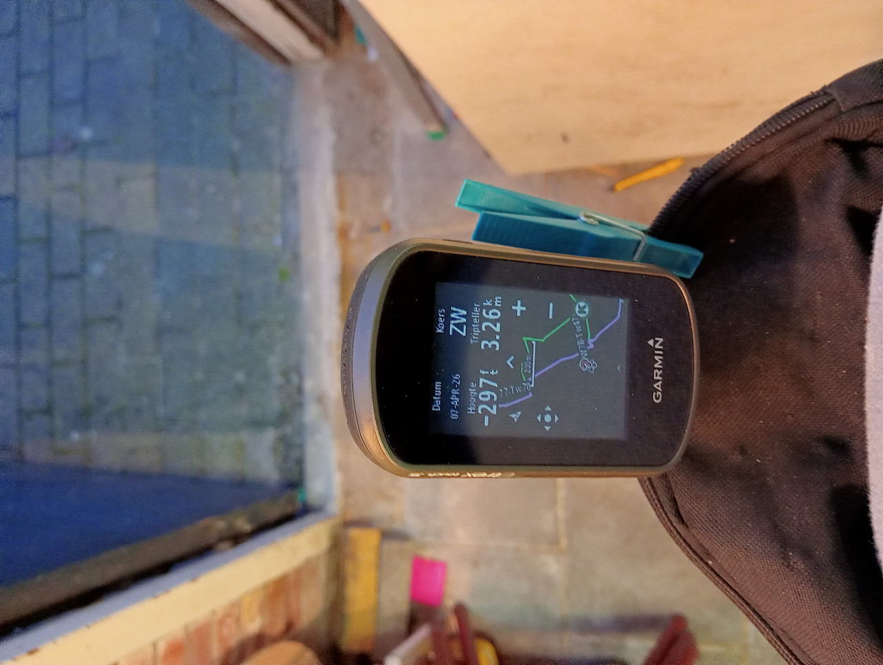

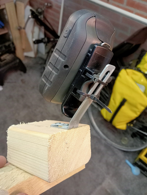

Dank allemaal voor meedenken en de tips.
Inmiddels ben ik na wat klooien met spuug snelbinders en wat stukken hout tot volgende prototype gekomen...
Stuk hout stop ik in heuptasje en met de wasknijper blijft alles op de plaats. Eens kijken hoe dat gaat.

Kost niks en werkt. Mooi toch. Ben benieuwd of het ook op een hobbelweggetje blijft zitten.
Berichten: 1.051
Bedankt: 9
2548 x bedankt in 985 berichten
(07-Apr-2026, 09:19 PM)Jeroen S schreef: Kost niks en werkt. Mooi toch.
Precies dit. Zeker voor een prototype, waarbij je niet weet of dit is wat je zoekt, lijkt het me prima.

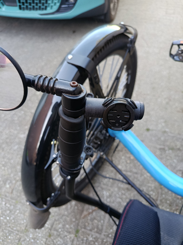

Ik had hetzelfde probleem. Eerst de gps naast mijn hand aan de binnenkant van het stuur gemonteerd, maar toen kwam ik steeds met mijn knie tegen de GPS.
Nu opgelost met een verlengstukje van Ali express en een standaard fietsstuur beugeltje. Beugeltje heeft wel een kogelgewricht zodat je hem perfect kunt stellen.
![[Afbeelding: IMG-0231.jpg]](https://i.postimg.cc/xcqG60Z9/IMG-0231.jpg)
Nu zit mijn hand onder de GPS en heb ik prima zicht op het scherm.
Ik heb een Wahoo Elemnt Bolt V1.
