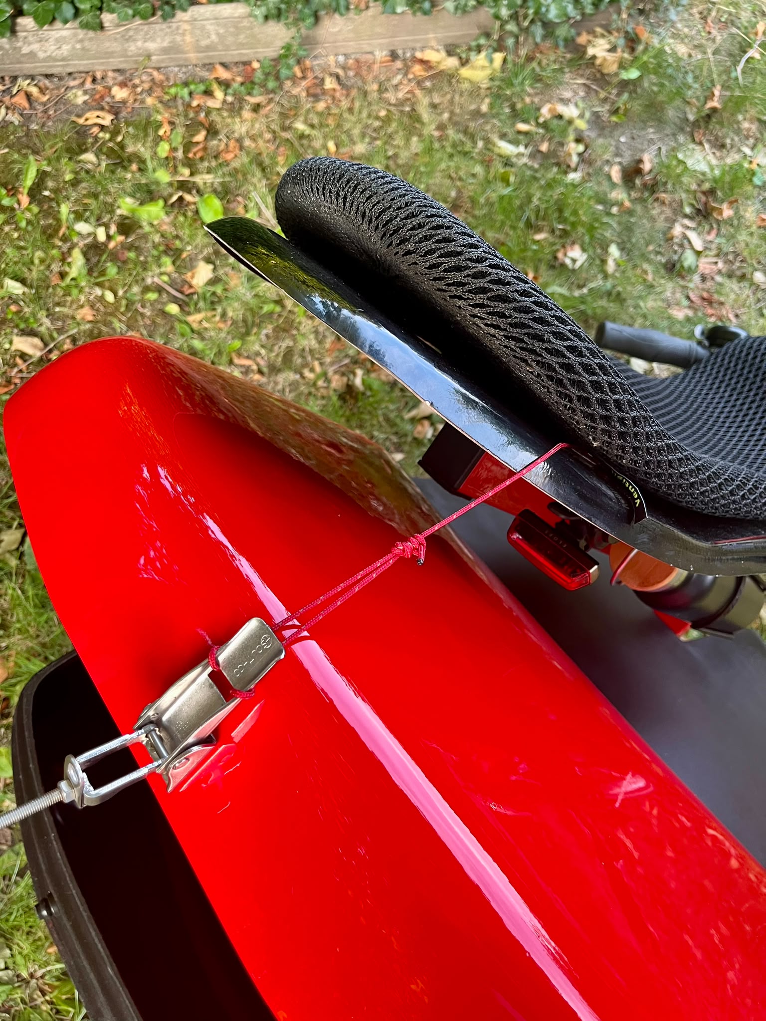

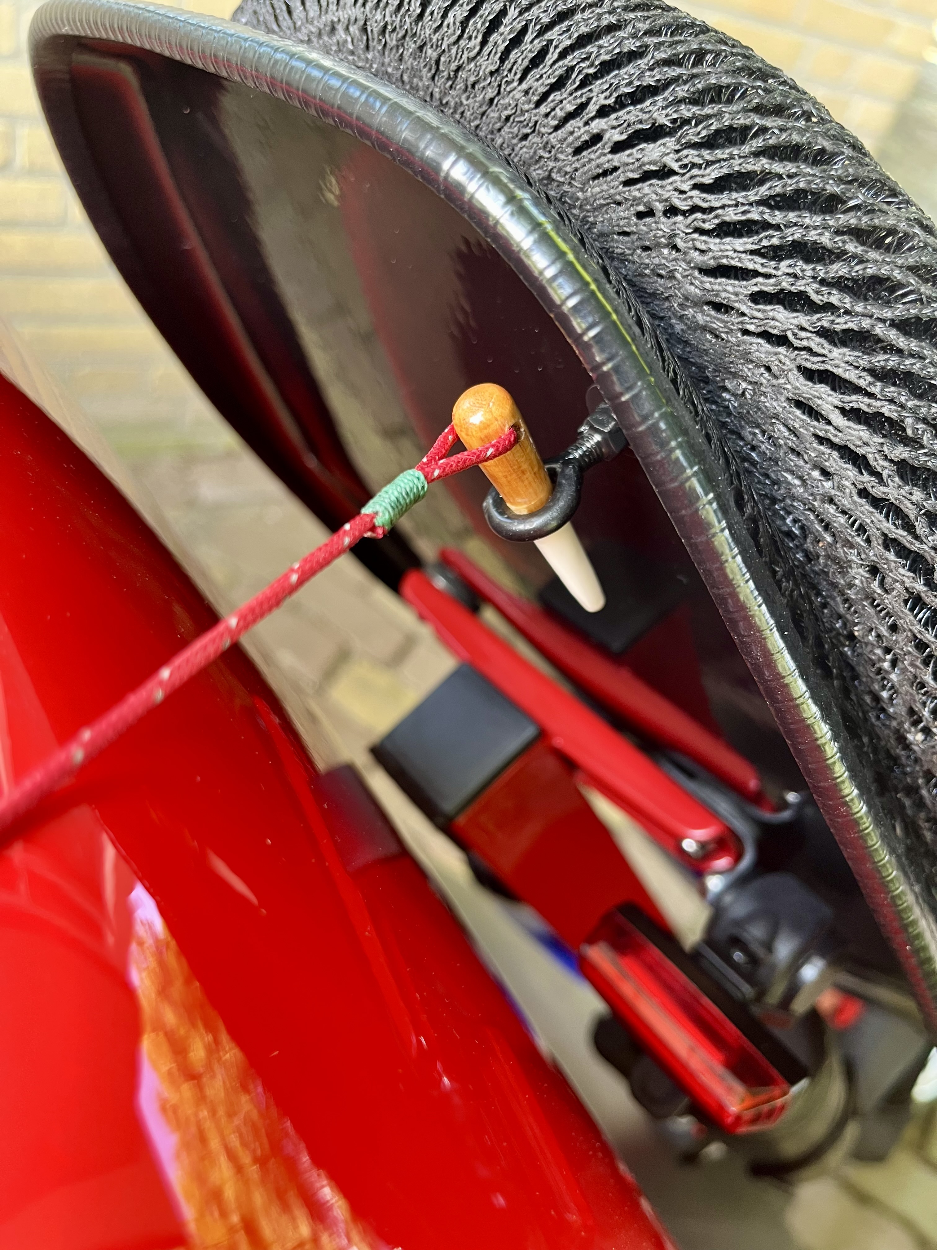

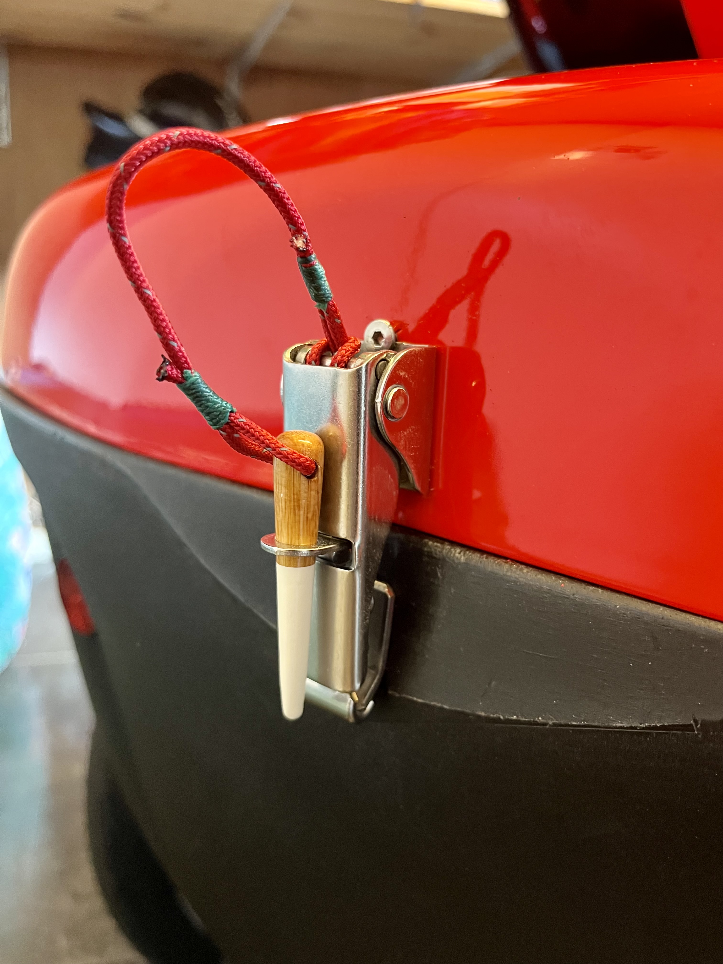

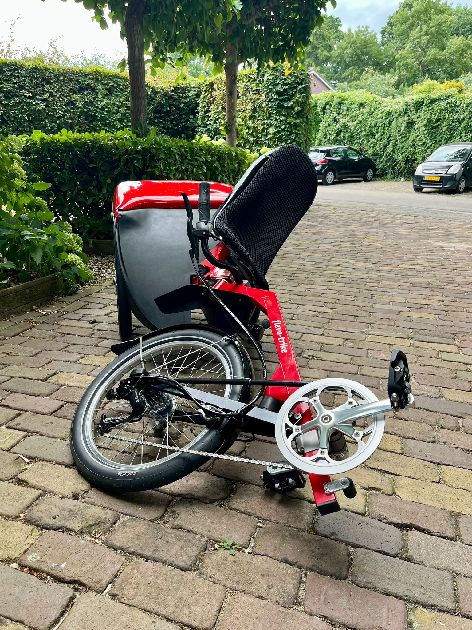

Ik heb het houtje om het slot dicht te houden een dubbelfunctie gegeven:

(23-Aug-2026, 03:45 PM)renehin schreef: Ik heb het houtje om het slot dicht te houden een dubbelfunctie gegeven:
Is het ringetje een deel van jouw slotje? Mijn fiets heeft het niet en ik vraag me af of ik iets los kan toevoegen.
Berichten: 1.186
2296 x bedankt in 1153 berichten
(23-Aug-2026, 04:16 PM)Willeke_IGKT schreef: (23-Aug-2026, 03:45 PM)renehin schreef: Ik heb het houtje om het slot dicht te houden een dubbelfunctie gegeven:
Is dat geen oogboutje? Gaatje boren, boutje doorheen en zo te zien een afstel moertje zodat er niets in je rug zit te porren?

(23-Aug-2026, 04:41 PM)Gideonaut schreef: (23-Aug-2026, 04:16 PM)Willeke_IGKT schreef: (23-Aug-2026, 03:45 PM)renehin schreef: Ik heb het houtje om het slot dicht te houden een dubbelfunctie gegeven:
![[Afbeelding: 1555612276m10-eyebolt.jpg]](https://static.bax-shop.nl/image/product/516971/1745346/70b139aa/450x450/1555612276m10-eyebolt.jpg)
Helemaal correct
Ook nog voor de schijnveiligheid een vlaggetje gemonteerd.
Hij kan gewoon blijven zitten als de rode deksel open vastgezet wordt.

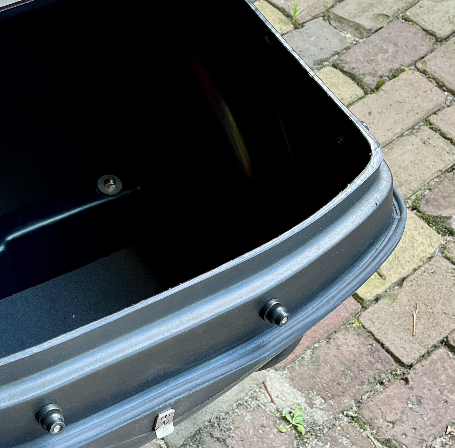

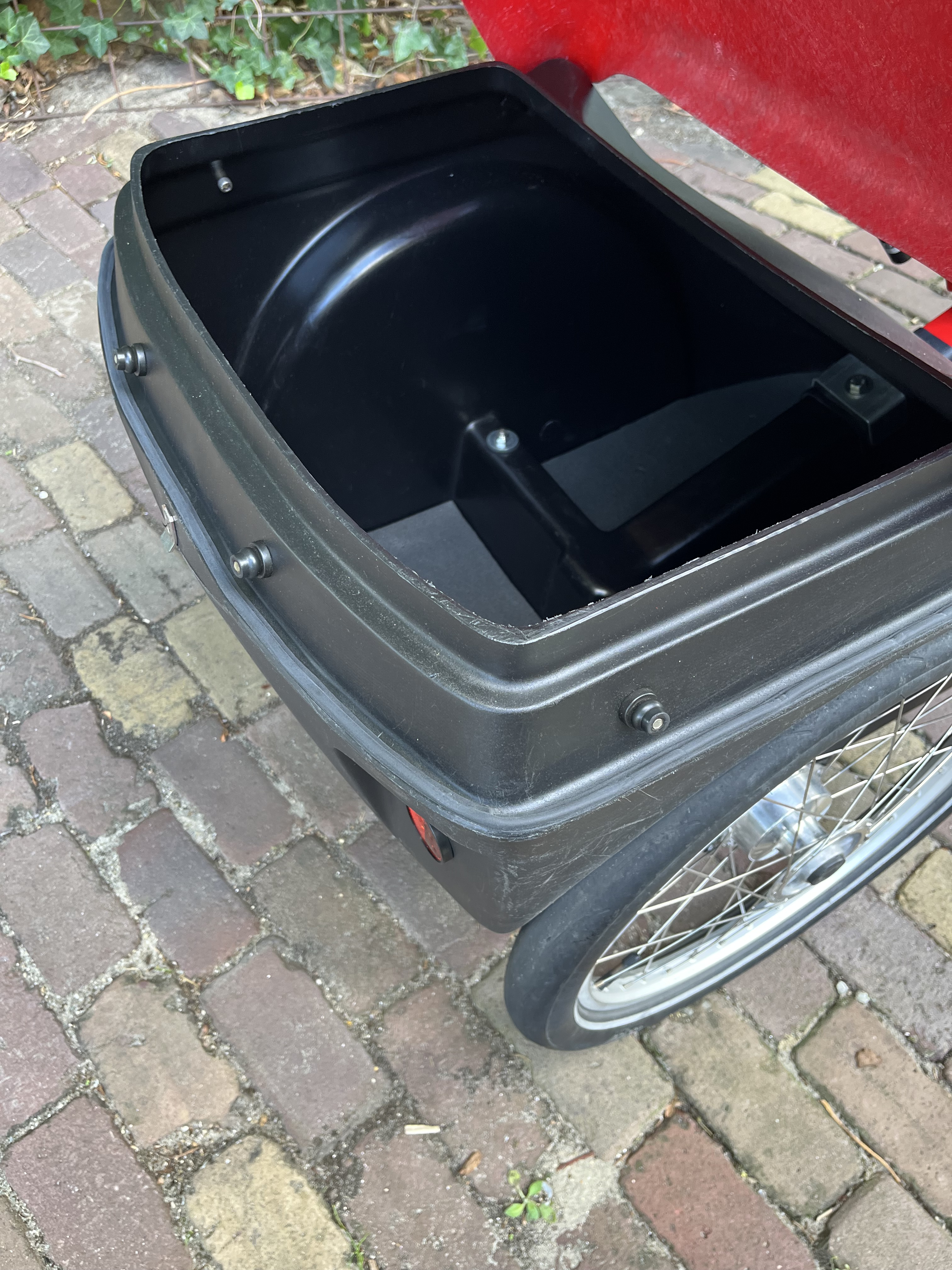

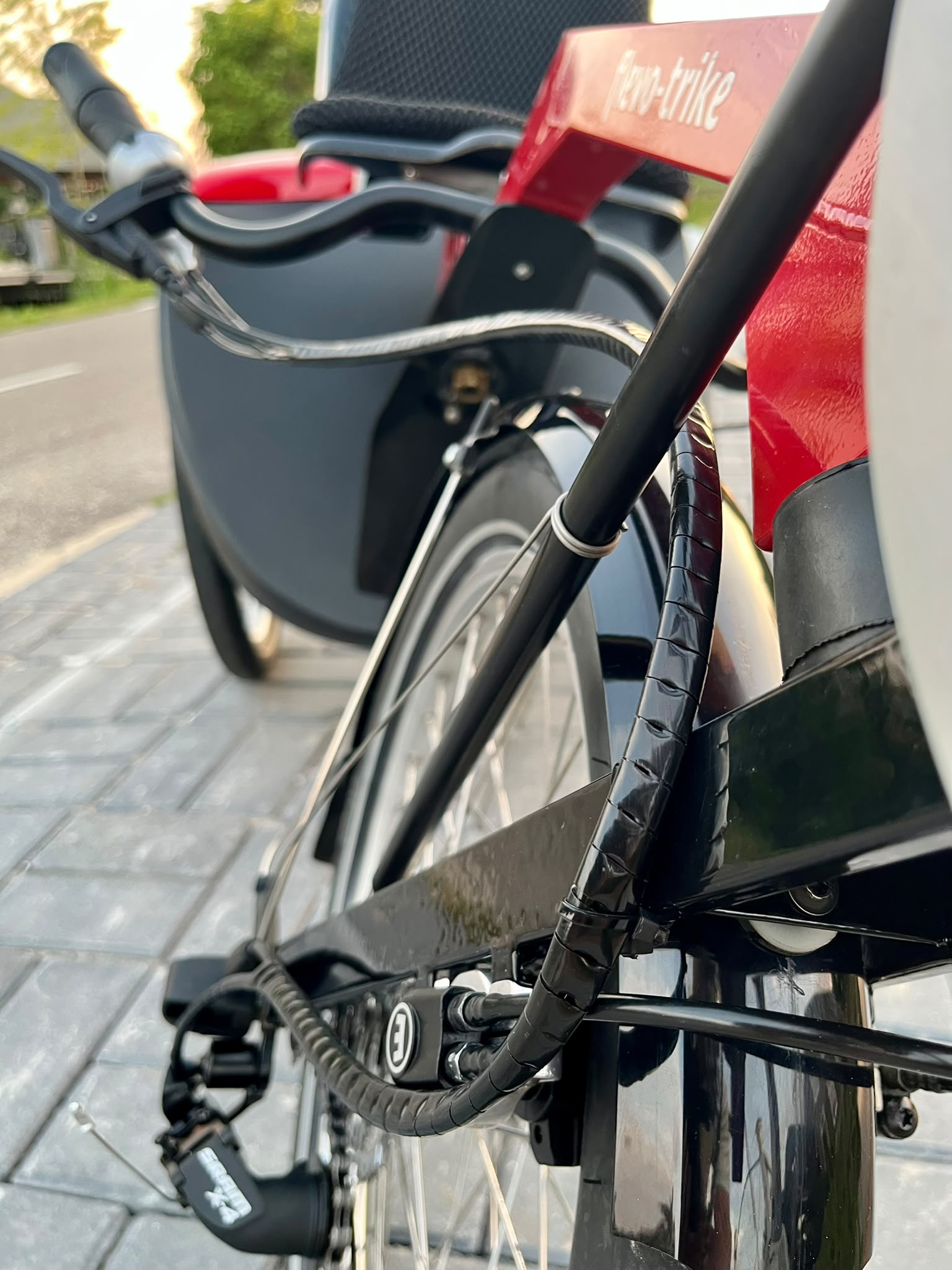

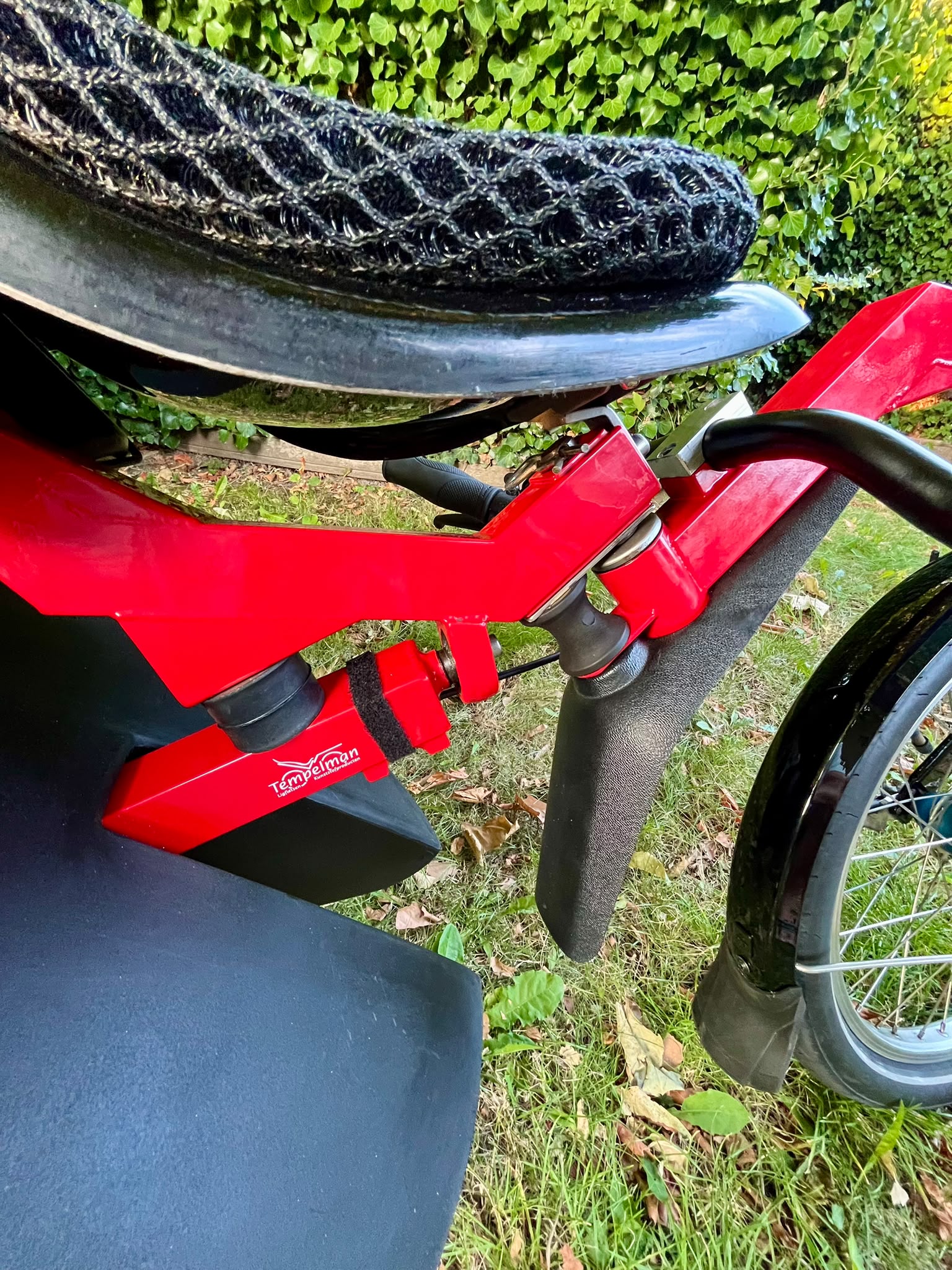

Hoi René,
vraagje,ik zoek de 4 dempertjes die aan de rand van de bak gemonteerd zijn,Gerrit had ze niet,weet jij waar je die kunt kopen?
vriendelijke groet,Martinus
Berichten: 67
Lid sinds: Feb 2018
Bedankt: 37
163 x bedankt in 64 berichten
(23-Aug-2026, 08:12 PM)martinus schreef: Hoi René,
Nee geen idee, maar ik heb er nog wel een paar voor je.

Waarschijnlijk zijn het trillingsdempers, maar ik weet de maten niet.
Misschien dat dit wat op weg helpt?
https://www.verpas.nl/trillingsdempers/r...aELYk725z5
Ik had zaterdag een Duitse Flevobikester op bezoek die op haar racer op het slechte wegdek in Kleve nogal last van haar rug krijgt. Ze wil er een netstoeltje op laten bouwen. Ik had haar gezegd dat ze wel even kon proefrijden op de Kingcycle met een stoeltje met band.
Ze wil er nu eerst maar een luchtdemper op laten bouwen. Heb je dat zelf gedaan Rene? Of was dat al bij die oranje? Oh, inmiddels je andere draadje ook weer gevonden, waarin ik zelf ook het een en ander had geschreven. was ik al weer helemaal kwijt.
Zij had iemand in Noord Duitsland die hem wel wilde ombouwen, misschien.
Berichten: 315
Bedankt: 705
547 x bedankt in 293 berichten
Hoi René,
dank je voor je aanbod,het rammelt nu best wel!
Jeroen,jij ook bedankt maar ik bedoelde de kleine dempertjes die in de rand van de zwarte bagagebak van de Flevotrike zitten,die zorgen ervoor dat 't deksel niet te veel geluid maakt.
Hier nog een voorbeeld,sorry effe offtopic René, van de netstoel op 't Duitse forum https://www.velomobilforum.de/forum/inde...fer.61214/
Vriendelijke groet,Martinus

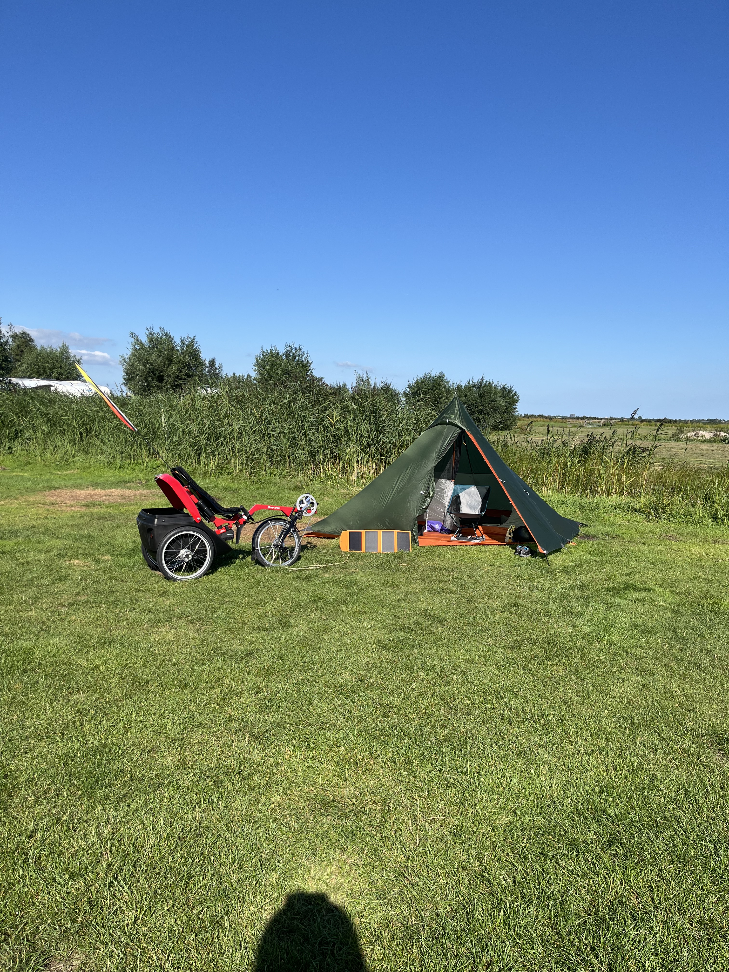

Deze week de maidentrip naar Alkmaar.
Ergens halverwege camping in Wormer
Ligfetish: - HP Velotechnik Grasshopper FX
- Cruzbike S40
- Flevobike basic, bike, racer, trike
- Nazca Quetzal E-tandem
Berichten: 7.688
Bedankt: 3783
11442 x bedankt in 5432 berichten
Wat een leuke tent.
Ik heb ook ooit een tipi gehad.
Welk merk is dit?

24-Aug-2026, 08:13 PM
(Dit bericht is het laatst bewerkt op 24-Aug-2026, 08:17 PM door renehin.)
Hoi Wim,
Dit is de Wickiup4 van Nigor.
Wordt tegenwoordig verkocht onder de merknaan Bach.
Toptent.
Ruim, stahoogte, fantastisch afgewerkt en maar 3 kg

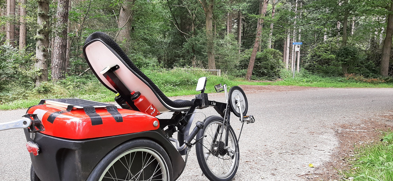

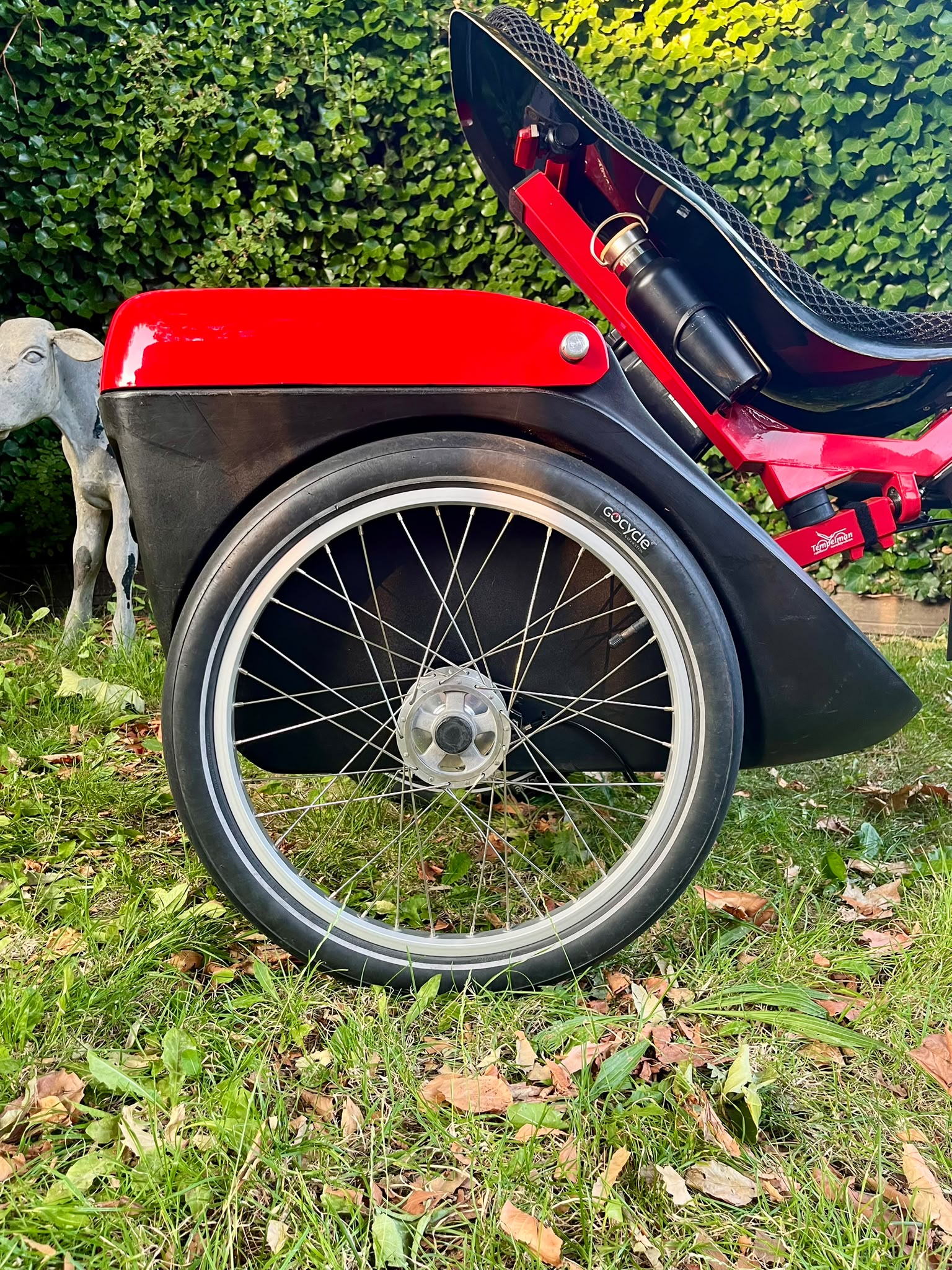

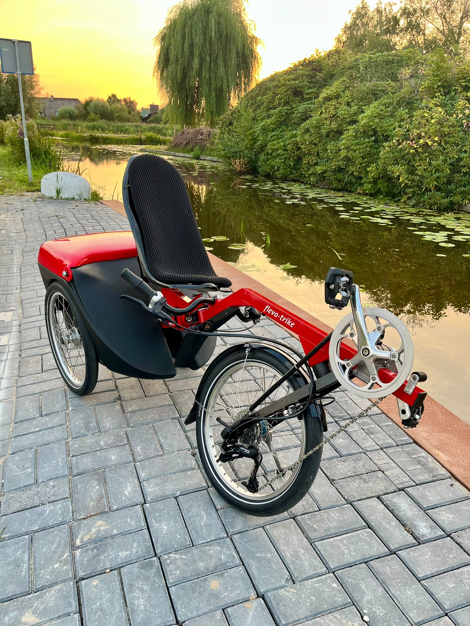

Kleine review betreft de flevo-trike als vakantiefiets:
- Genoeg versnellingen, soms op hellingen te weinig tractie, ondanks dat ik de voorband vervangen heb voor een nieuwe schwalbe marathon plus 47 breed met prima profiel.
- De vrolijke schijnveiligheidsvlag met tegenwind erafgehaald. Voor het gevoel teveel weerstand. (Geldt niet alleen voor de flevo-trike natuurlijk)
- Alles wat los ligt rammelt in de bagagebak. En alles wat mee gaat moet in die bak. Op m’n HPVelotechnik Grasshopper rijd ik met een Radical Design Cyclone bagagekarretje. Dat is meer een tas op wielen. Die rijdt volledig geluidloos en bovenop zitten lussen om je tent op te binden. En daarbovenop weer een zonnepaneeltje. Dat gaat niet met de flevo-trike
- Heerlijk relaxed toeren met je handen vrij.

(26-Aug-2026, 02:37 PM)renehin schreef: Kleine review betreft de flevo-trike als vakantiefiets:
Ik heb ook wel eens een fietsvakantie gedaan met de Flevotrike. Ik vond het perfect: alles paste prima in de bak en daar lag het lekker droog. Rammelen kun je tegengaan door strategisch in te pakken.
Een zonnepaneel had ik op het deksel van de bak gemonteerd.
Verder herken ik jouw punten.

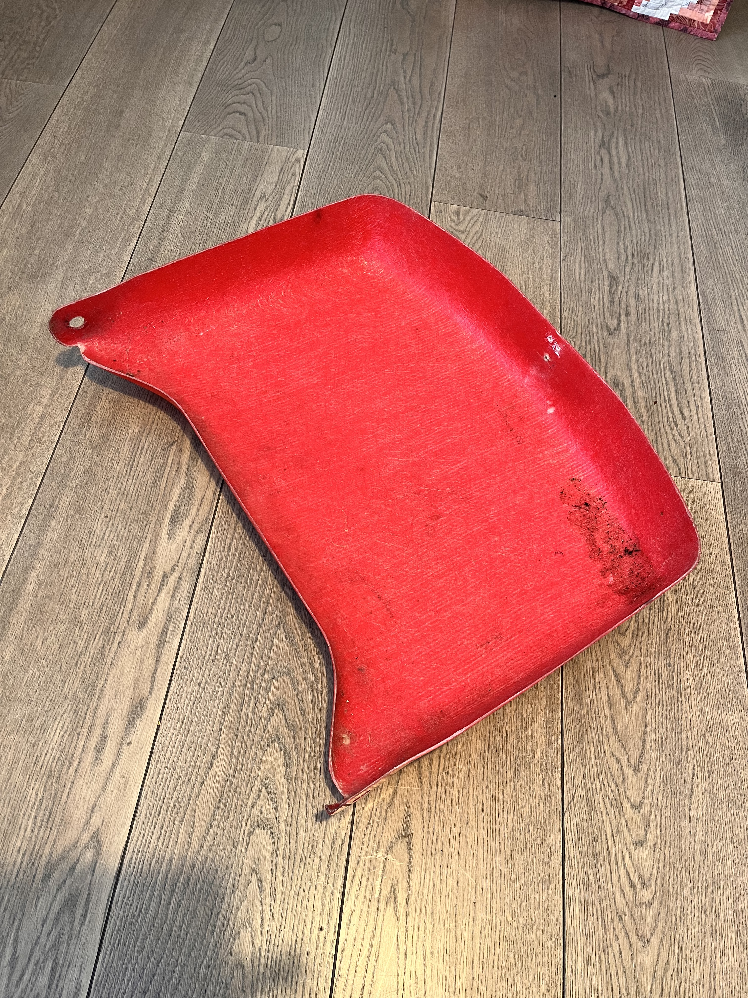

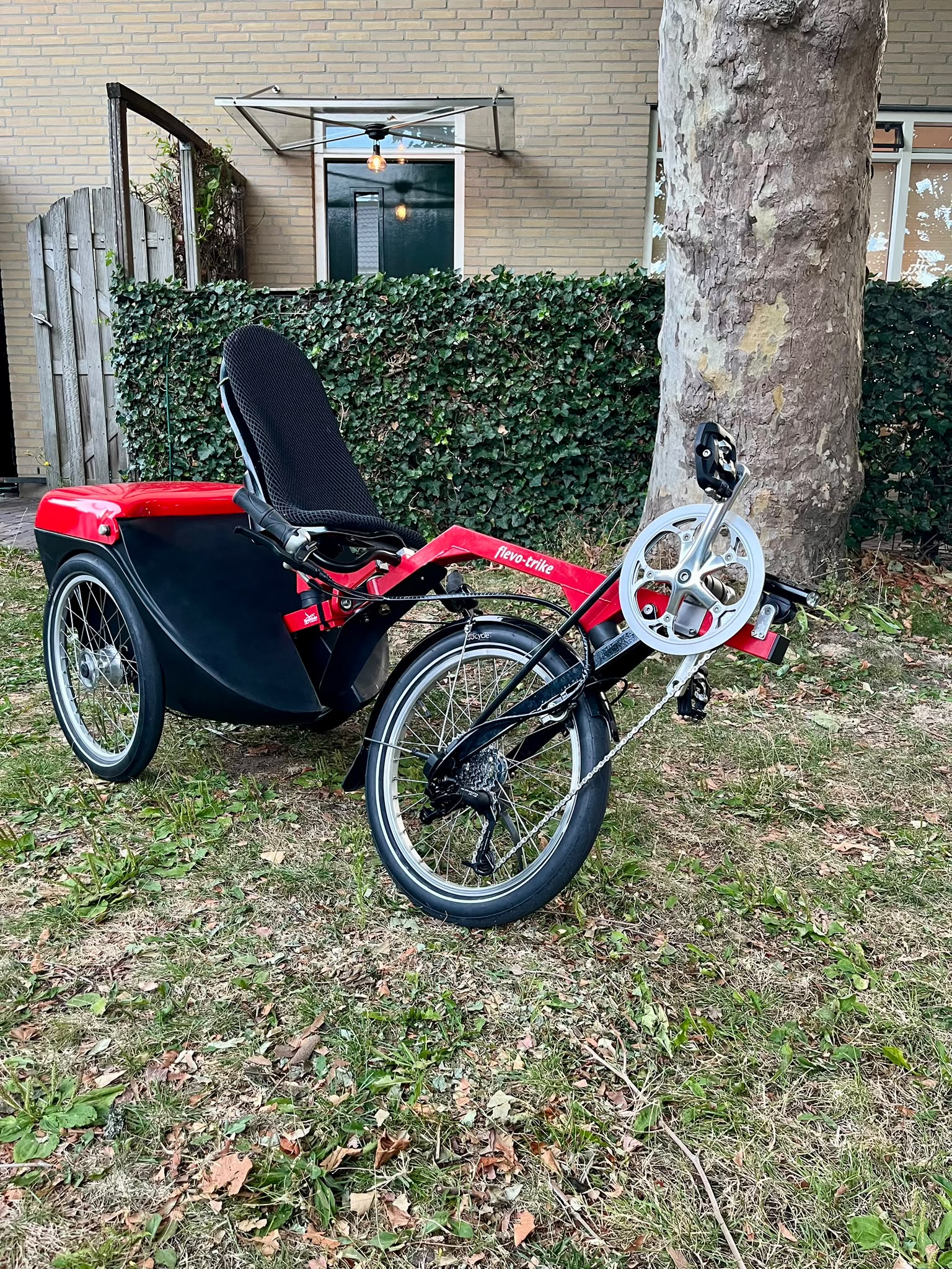

Nee, met tape. Ik moest even zoeken in de archieven naar een foto, maar hier is ie:
Nadeel is wel, dat je voorzichtig moet zijn met het open zetten van de klep, zodat het paneel niet beschadigt. Maar dat lukte prima.

Ik zie het.
Prima opgelost en zonder kans op schavielen.
Ik ga kijken of iets lukt met zuignappen.
Op de camping moet hij er makkelijk af te halen zijn.

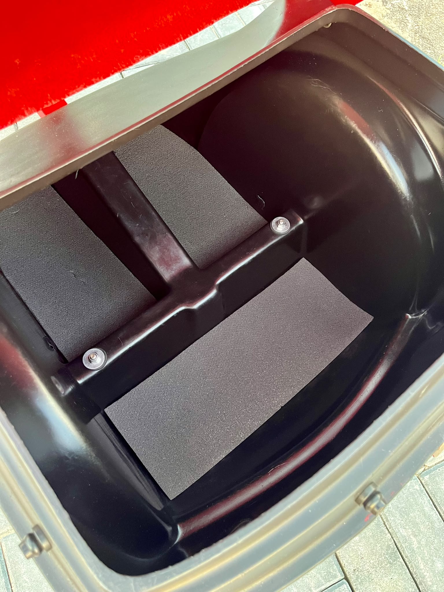

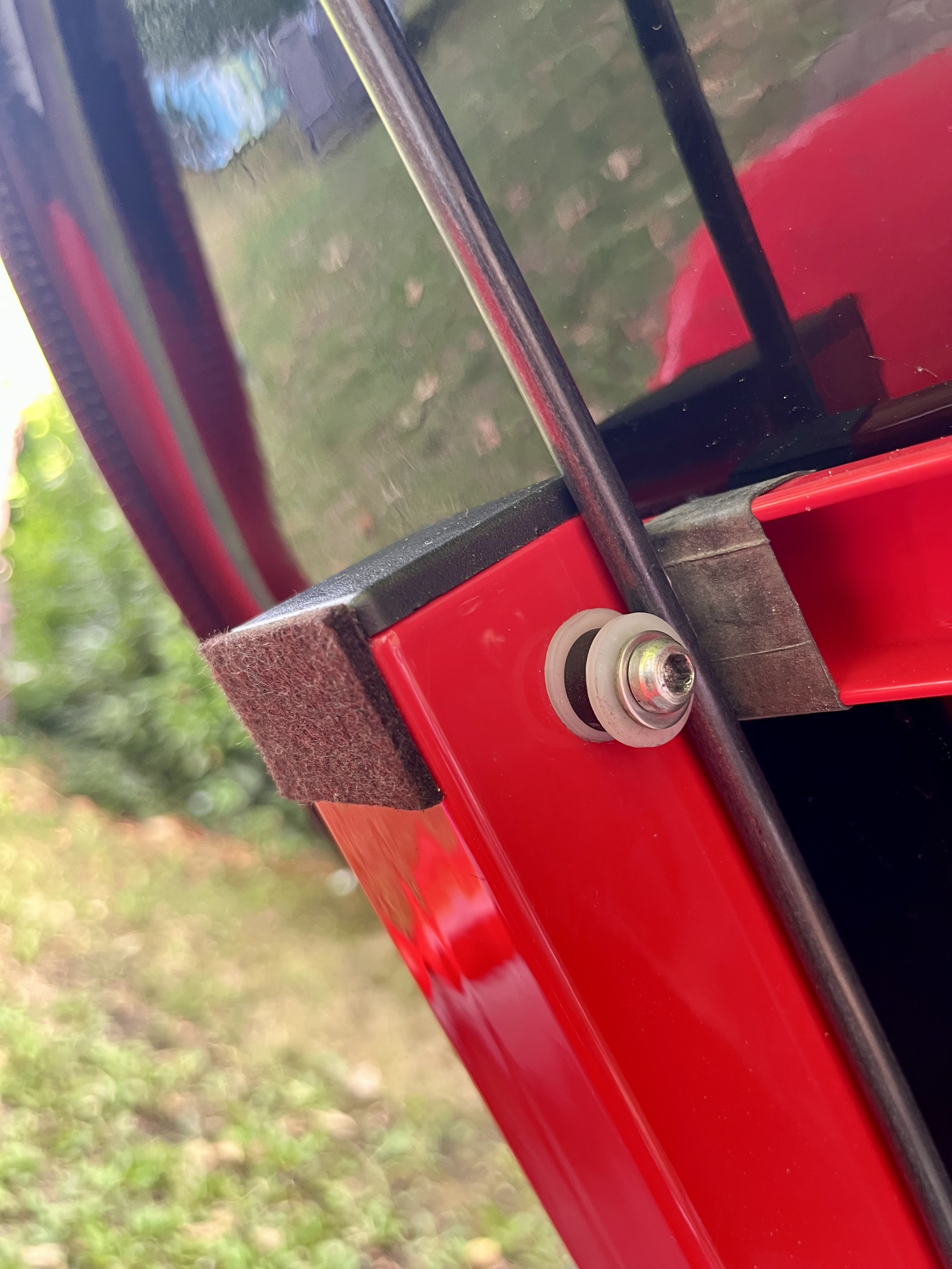

Wat mij opviel is, ondanks dat het slotje de rode deksel goed afsluit de deksel toch nog wel rammelt als je over klinkers rijdt of slecht wegdek. En als de bagagebak dan leeg is (klankkast) is het helemaal een rammelaar
Dit heb ik opgelost door tochtstrip te plakken rondom de bagagebak waar de rand van de deksel op aansluit.
Zonet fietstochtje van 70 km gereden, heerlijk stil, geen enkele rammel meer!

Mooie oplossing!

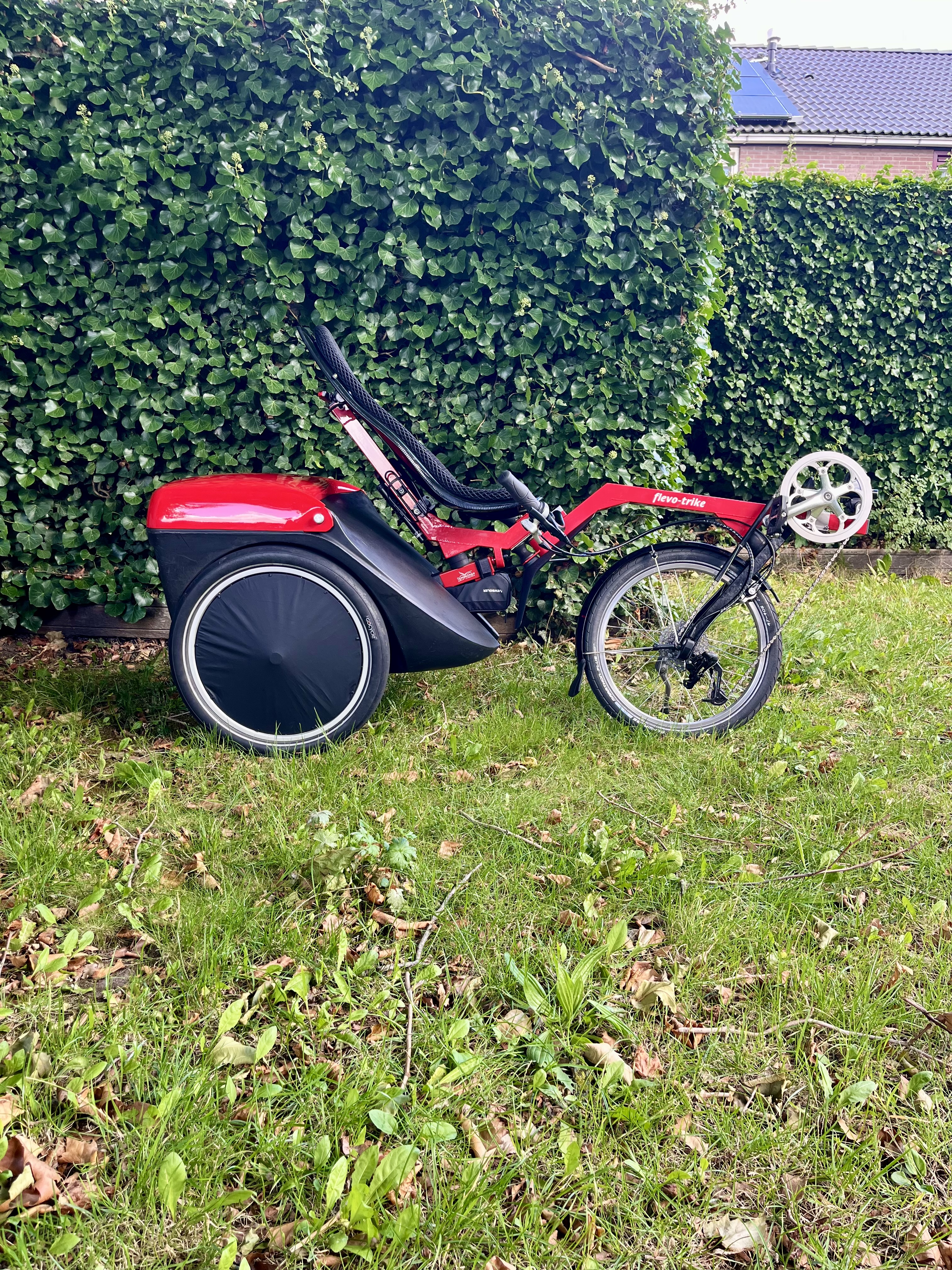

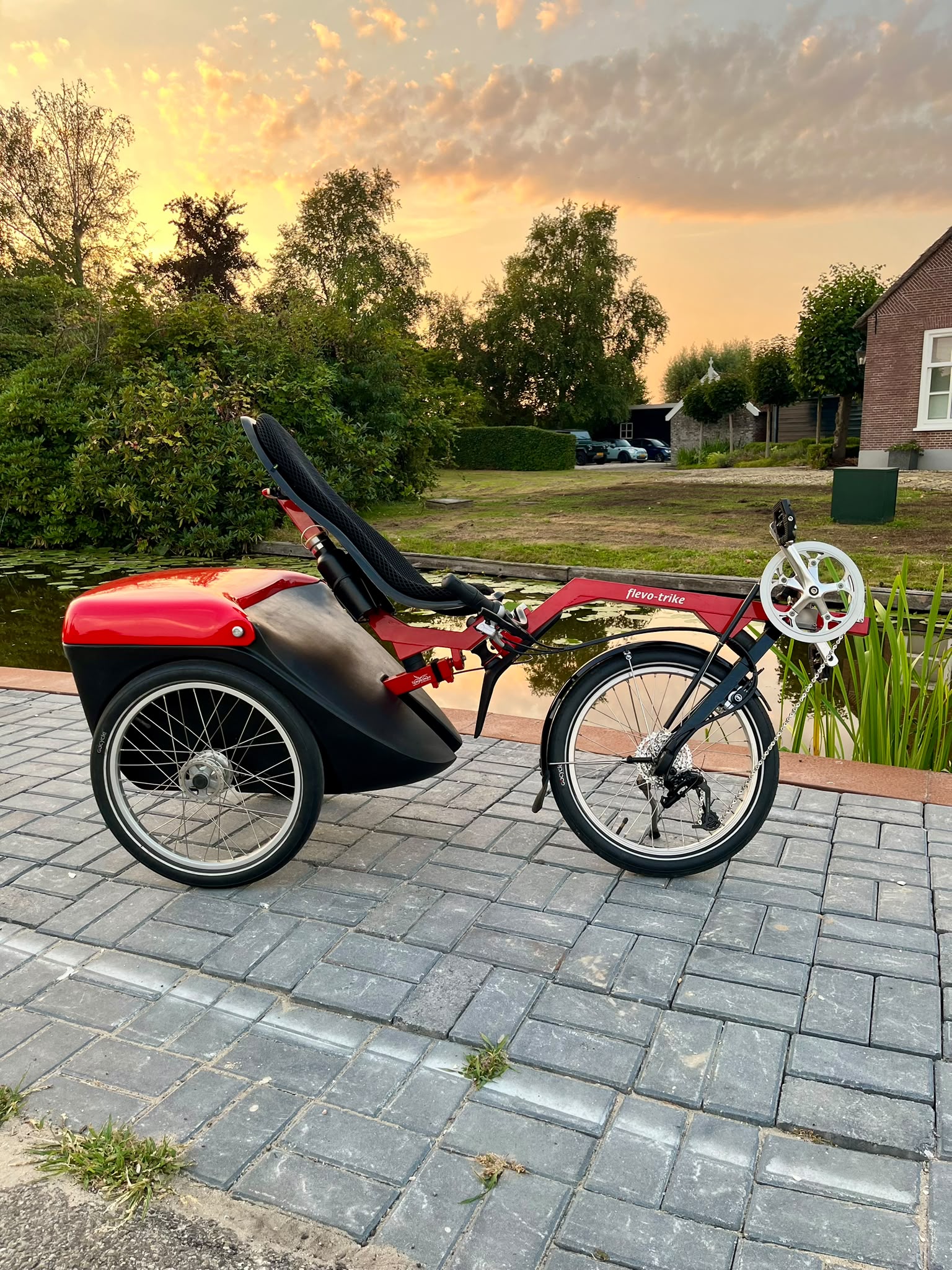

Nu istie pas echt af!
![[Afbeelding: IMG-3968.jpg]](https://i.ibb.co/B2pd31TL/IMG-3968.jpg)
Wheel-covers!
Gemaakt van glasfiber volglas stokjes 3 mm
Doek is van Tyvek.
Per wiel negen spaakklemmetjes.

(05-Sep-2026, 05:04 PM)renehin schreef: Nu istie pas echt af!
Wheel-covers!
Doek is van Tyvek.
Wat een gave Flevo Trike! Zelfs beter toen het nieuw was.
Op een vorige Flevobike had ik een 3x7 versnellingsnaaf laten zetten voor in de bergen. Wellicht handig als je wat heuvels of bergen tegenkomt?
Dat is een extraatje; want het is inderdaad helemaal af.
Heel veel fijne KMers toegewenst!
Groet, Tiemen

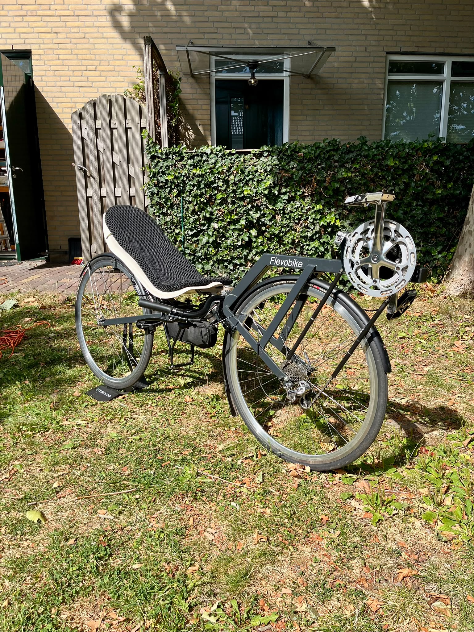

René,als je de voorkant van de Racer met de achterkant van de Trike koppelt heb je een fijn fietsje!
Berichten: 67
Lid sinds: Feb 2018
Bedankt: 37
Dat heb jij gedaan geloof ik he?
Ben benieuwd hoe dat eruit ziet 26 of 28 inch voor en 20 inch achter. Heb je een foto?
Maar ik laat hem type origineel. Hij rijdt heerlijk voor het doel waarvoor hij geschikt is. Oorspronkelijk overigens op de markt gebracht als koeriersfiets. Dus als vakantiefiets en boodschappenfiets perfect!
