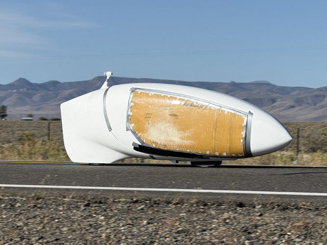

Dat is wel ongeveer wat de cracks in battle mountain doen:
[Afbeelding: BMimg-7362.jpg]
...maargoed, dat zijn tweewielers, en daar gaat het om windgevoeligheid (de battle mountain track is 8 km rechtdoor, de enige bochten waar je last van hebt is je eigen overcorrectie).
