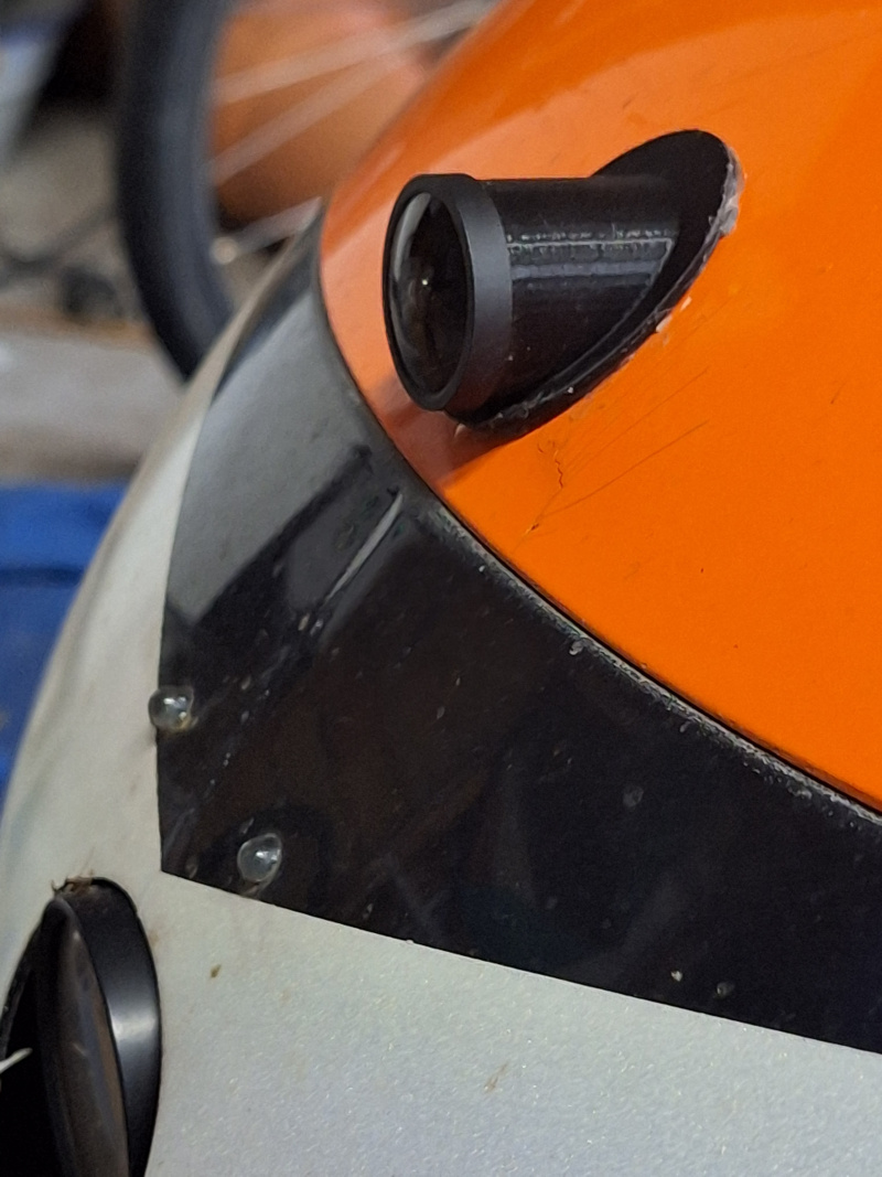

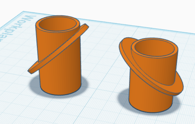

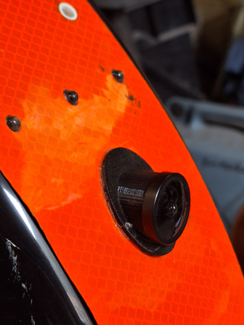

Heb zelf een motordashcam, zowel voor als achter.
Camera's lijken wel wat op die van frutsel. Ik heb voor de inbouw een paar flensjes geprint, die zitten met thermische lijm in de fiets gelijmd.
De camere's ziteen dan weer in de flensjes/buisjes, ook met een klein drupje lijm, zodat ie eventueel nog wel te verwijderen is.
De displayunit zit op de wielkast.
Ik zal straks wat foto's maken en er bij voegen.
