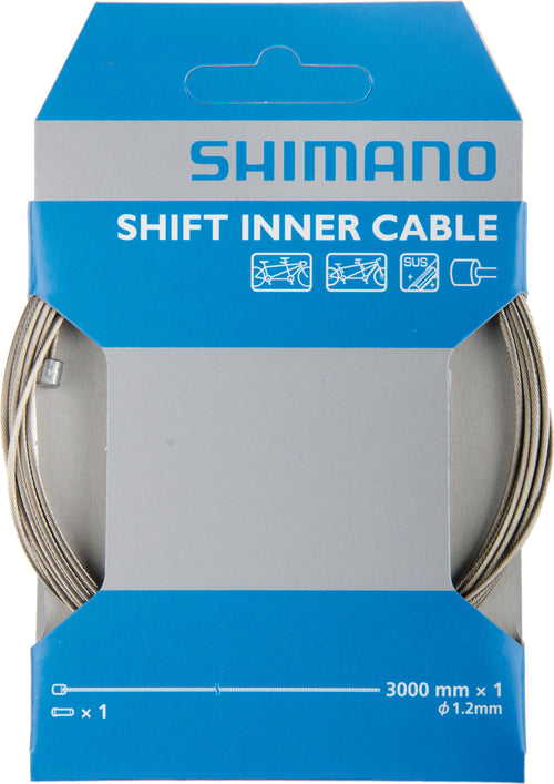

Vandaag weer een ritje gemaak, maar onderweg bleef de remhendel hangen, nadat ik geremd had.Die moest ik handmatig terugduwen. Bij thuiskomst bleek de inbus scharnierbout van de remhendels te strak te staan, dus was snel verholpen.
Inmiddels ben ik wat handige onderdeeltjes en gereedschap aan het verzamelen. alleen nog een reserve versnellingskabel (voor de achterderailleur) Weet iemand welke lengte ik nodig heb?
Berichten: 88
Lid sinds: Aug 2023
Bedankt: 102
181 x bedankt in 83 berichten
(24-Sep-2025, 05:31 PM)gideon schreef: Vandaag weer een ritje gemaak, maar onderweg bleef de remhendel hangen, nadat ik geremd had.Die moest ik handmatig terugduwen. Bij thuiskomst bleek de inbus scharnierbout van de remhendels te strak te staan, dus was snel verholpen.
Ja, een tandem derailleurkabel. Anderen zijn te kort. Uit ervaring

Vandaag was ik bij bike4travel, die hebben een versnellingskabel 2,5 mtr. (is voor een tandem zei die medewerker) Is dat lang genoeg?
Berichten: 764
Bedankt: 387
2580 x bedankt in 767 berichten
24-Sep-2025, 06:48 PM
(Dit bericht is het laatst bewerkt op 24-Sep-2025, 06:50 PM door Arend-Jan.)
Misschien. Ik denk van wel. Maar: meten is weten
Die van Shimano is 3 meter (en 2,1 voor normale fietsen).

Heb pas deze in mijn Quest gemonteerd:
2.2 meter, was lang genoeg, moest hem zelfs iets inkorten.
Gelukkig kon je wel gewoon thuis komen! Ken je de DF handleiding al? Staan veel handige dingen in en ook een overzicht van handig gereedschap voor onderweg. Ik heb ook een setje samengesteld maar heb nog geen rem of schakelkabels mee onderweg, zou dit nodig zijn?

Ik heb net de binnenkabel uit de buitenkabel gehaald en opgemeten, deze is 220cm. Dus een van 250cm is voldoende voor de DF XL
@ nico, omdat de remkabels kort zijn, neem ik er een mee die al op maat is.
Voor het inkorten van een kabel is een speciale tang het beste, anders kans op rafelen.
