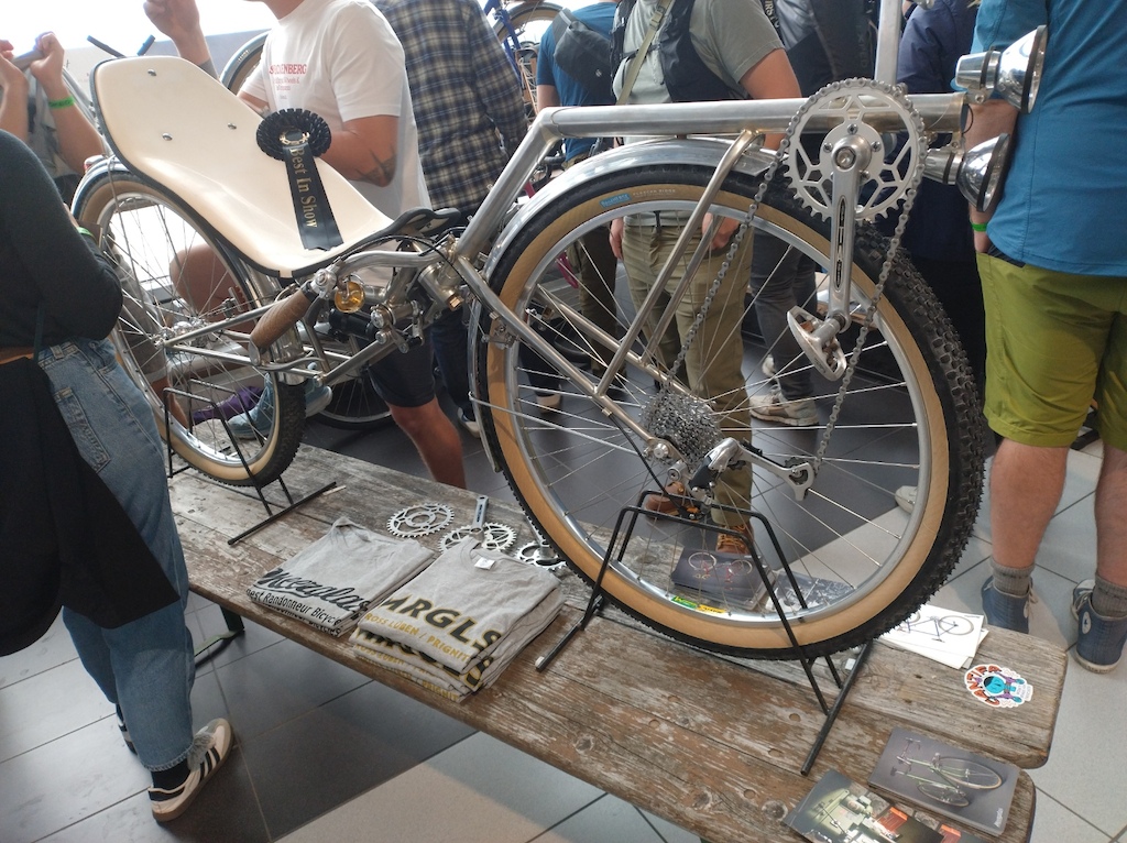

Nu dit toch een beetje een Flevobike onderwerp is; deze heeft ondanks een prijs gewonnen op (deze kwam langs op de flevofan emaillijst):
BESPOKED DE 2025 Award Winners — BESPOKED | The world's biggest handmade bike show
Heel geslaagd zou ik zeggen! Hier meer: https://1drv.ms/a/c/147b460ddd528bf5/Ek-...w?e=z2t0P1

Hij komt ook langs in een aantal video's over Bespoked. De bouwer van Meerglas fietsen heeft hem in 2 weken gebouwd. De fiets heeft ook veel interessante kleine details.

Al vind ik het "simpele" ontwerp van de flevobike mooi, ik kijk wel een beetje jaloers naar al die mooie Challenge of M5 ligfietsen met hun mooie ronde buizen al dan niet gemaakt uit lichtgewicht materialen.
Deze "Meerglas" fiets ziet er al een stuk mooier uit, als is het simpele ontwerp van een Flevobike een stuk complexer gemaakt.

Ik kwam deze nog tegen op www.bespoked.cc
Een paar onduidelijke ontwerpkeuzes, maar het zag er fraai uit.

Het is een 29 incher, althans, dikke 29 inch banden. Hij vertelde ergens nog dat hij tijdens zijn scholing de Flevo's al interessant vond, dat hij de plannen van Flevofan gehaald heeft. De bouwer maakt fietsen die een beetje een mix van oud en modern zijn, met centrepull remmen e.d. De onderdelen op de fiets zijn ook grotendeels oud, maar wel wat destijds hoogwaardig was.
Best in show voor een ligfiets!

(18-Oct-2025, 11:54 AM)Jeroen S schreef: Het is een 29 incher, althans, dikke 29 inch banden. Hij vertelde ergens nog dat hij tijdens zijn scholing de Flevo's al interessant vond, dat hij de plannen van Flevofan gehaald heeft. De bouwer maakt fietsen die een beetje een mix van oud en modern zijn, met centrepull remmen e.d. De onderdelen op de fiets zijn ook grotendeels oud, maar wel wat destijds hoogwaardig was.
Meer info op: https://meerglas.org/, erg mooi hoor. Als ik nog eens kon leren lassen, en metaal bewerken... Ik wordt er in elk geval erg enthousiast over.
En https://youtu.be/pXLViDCvloI?si=fdlnWUNg4R9kwhdr&t=884
