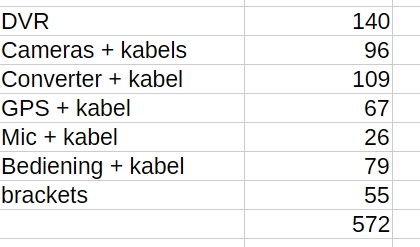

(2 uren geleden)Frutsel schreef: Dit model (Maar dan een oudere versie) https://innovv.com/products/innovv-k6-da...le-version
Specifief de Innovv K3. Had ik ook in de QV en moet ik nog terug inbouwen in een van de Bülks.
De opvolger is de K7 https://innovv.com/collections/dashcam/p...k7-dashcam
Maar er zit weinig verschil tussen. De K3 heeft een mooie combi van dashcam en behoorlijk beeld.
Die automatisch aan en uitgaat is voor dagelijks gebruik ideaal. En foolproof.
Verder is wellicht gewicht een ding voor je. Een Moter dashcam weegt wel wat meer door de losse onderdelen.
De brackets kan je mogelijk weg laten door te cameras te lijmen.
