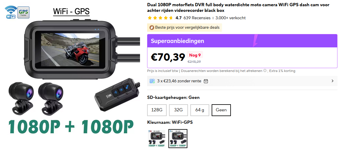

Heb zelf een motordashcam, zowel voor als achter.
Camera's lijken wel wat op die van frutsel. Ik heb voor de inbouw een paar flensjes geprint, die zitten met thermische lijm in de fiets gelijmd.
De camere's ziteen dan weer in de flensjes/buisjes, ook met een klein drupje lijm, zodat ie eventueel nog wel te verwijderen is.
De displayunit zit op de wielkast.
Ik zal straks wat foto's maken en er bij voegen.
Berichten: 1.159
2239 x bedankt in 1127 berichten
Ik heb een motor dashcam gekocht die Harry/Twilwiel aanraadde, tot nu toe erg blij mee, beelden zijn 1080 en duidelijk, niets spectaculairs als bijv een Go-Pro maar wel lekker makkelijk, usb kabel in een powerbank + lekker groot sd kaartje en je kan er uren mee door.
Ook gebruik ik een oude Go-Pro die ik van marktplaats heb gewoon omdat het makkelijk is. Veel extra's zoals plakkertjes en armpjes ect. En recent op aanraden van wat forumleden een Insta360 X4, maar ik weet nog niet hoe ik die filmpjes moet bewerken + montage is nog een ding.
Het maakt eigenlijk niet uit wat je neemt, zolang er maar IETS op de fiets zit. Maar de motor dashcam is tot nu toe erg fijn. Letterlijk plug&play.

(1 uur geleden)Gideonaut schreef: Ik heb een motor dashcam gekocht die Harry/Twilwiel aanraadde, tot nu toe erg blij mee, beelden zijn 1080 en duidelijk, niets spectaculairs als bijv een Go-Pro maar wel lekker makkelijk, usb kabel in een powerbank + lekker groot sd kaartje en je kan er uren mee door.
Zou je misschien ook even merk/model kunnen opzoeken? Ik zoek iets echt simpels/makkelijks.

(1 uur geleden)datakneder schreef: (1 uur geleden)Gideonaut schreef: Ik heb een motor dashcam gekocht die Harry/Twilwiel aanraadde, tot nu toe erg blij mee, beelden zijn 1080 en duidelijk, niets spectaculairs als bijv een Go-Pro maar wel lekker makkelijk, usb kabel in een powerbank + lekker groot sd kaartje en je kan er uren mee door.
Het exacte model is niet meer terug te vinden, het blijkt dat ook persoonlijke berichten gecensureerd worden door de nieuwe spamfilter. En de pagina waar ik hem besteld heb geeft ook een 404. Al is het iets als dit plaatje. Kan geen linkjes delen (ook prive kan niet) ivm spamfilter
