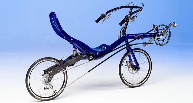

Als de trapas niet zo dichtbij staat valt het allemaal nog wel mee. Hoewel ik het er nog steeds raar uit vind zien.
[Afbeelding: mistral-sl.jpg]
Maar omdat de trappers zo dichtbij staan wordt de hoek wel heel extreem.
