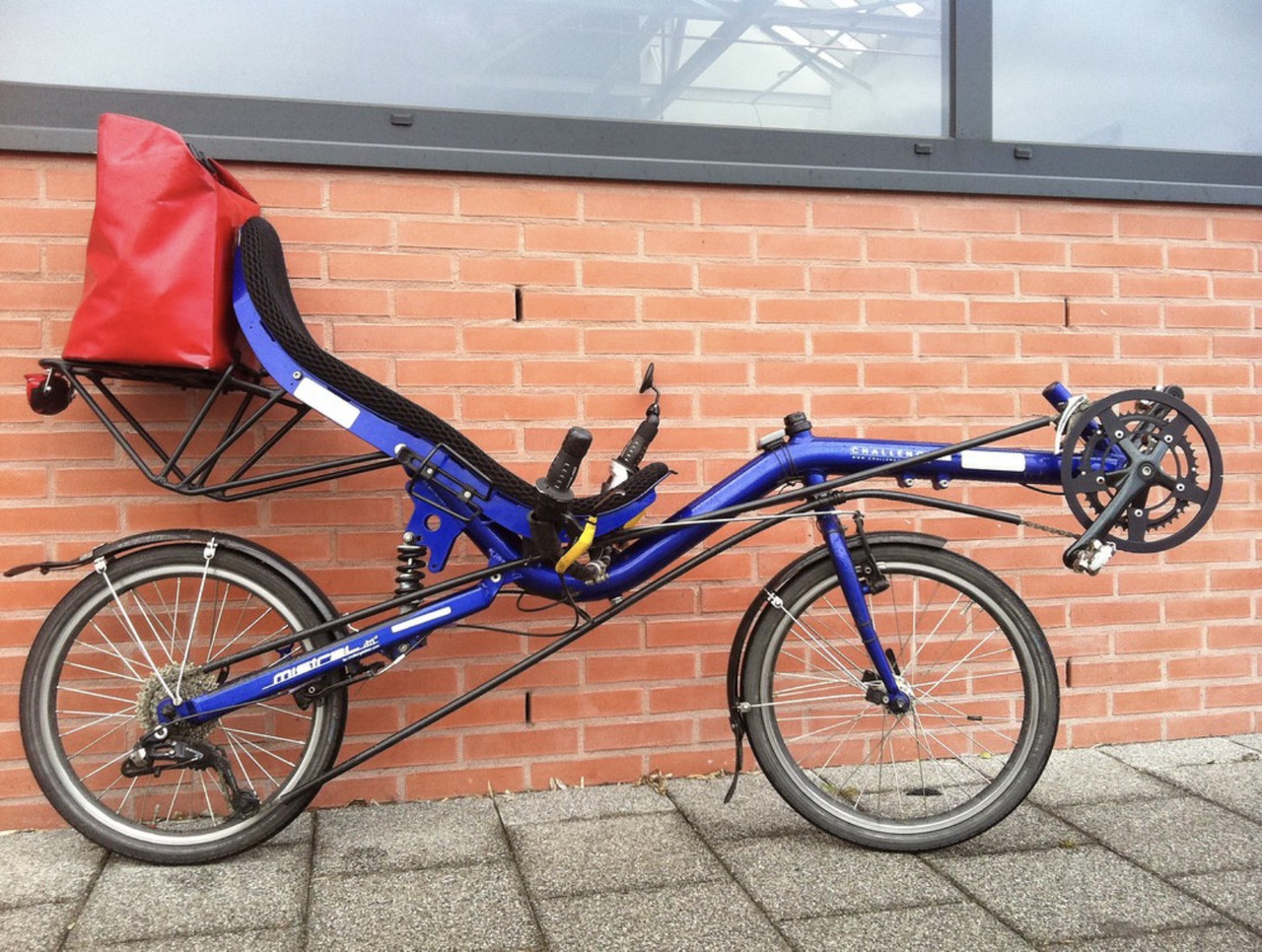

[Afbeelding: mistral-sl.jpg]
Maar omdat de trappers zo dichtbij staan wordt de hoek wel heel extreem.
Als je die onderste buis ziet, lijkt de ketting ook te schuren tegen de buis aan.
Wel lastig, want ik weet even niet zo goed hoe ik het dan kan fixen.
De buis is ook wel handig (mijn been komt niet tegen het beugeltje, maar wel tegen de open ketting).
Een geleider kan natuurlijk, maar moet de onderste ketting dan gaan kruizen met de bovenste en dan al gauw weer terug kruizen?
Een ligfiets aanpassen naar mijn lengte is toch lastiger dan gedacht, haha
Bij de Mistral van mij, had de buis ook een bocht.
[Afbeelding: IMG-0993.jpg]
Hmmz, ook wel een flinke bocht inderdaad!
De mijne is nog ietsje scherper, denk ik, maar ik vind de bocht van jou ook wel behoorlijk..
Bedankt voor het delen!
