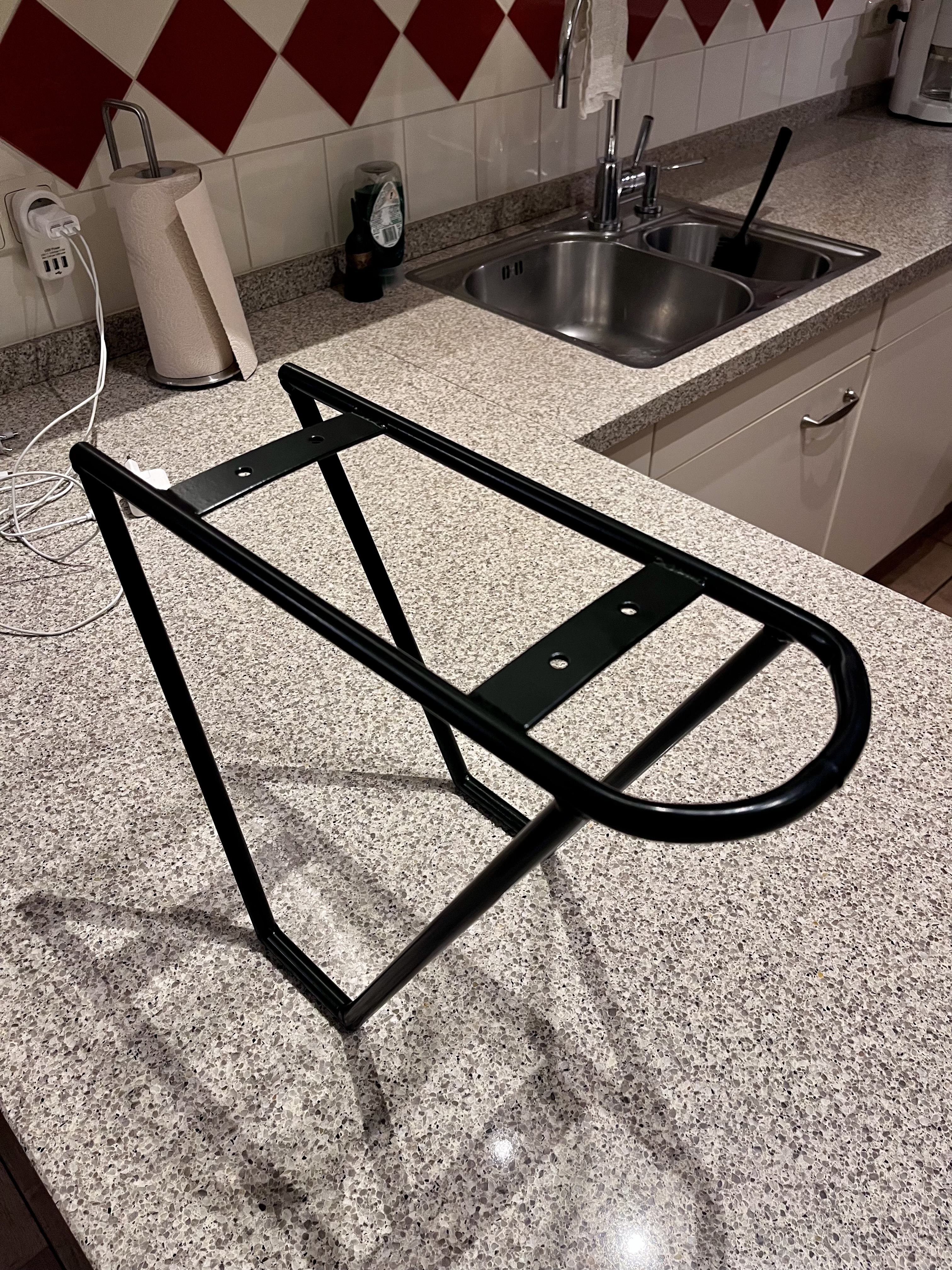

Tussenverslag:
Het frame is terug van de poedercoater.
Ik heb eens een ander bedrijf hier in de buurt geprobeerd ipv van Rijn in Utrecht.
Was stuk voordeliger. 80 euro voor alles inclusief bagagedrager.
Over een onderdeel was ik niet tevreden en moet dus overnieuw. Pas over drie weken is het klaar
De achterbrug alvast in elkaar gezet.
Zie foto’s:
![[Afbeelding: IMG-4266.jpg]](https://i.ibb.co/JW9xB61V/IMG-4266.jpg)
Nog wel even met de oude schokbreker.
Nieuwe zijn in bestelling

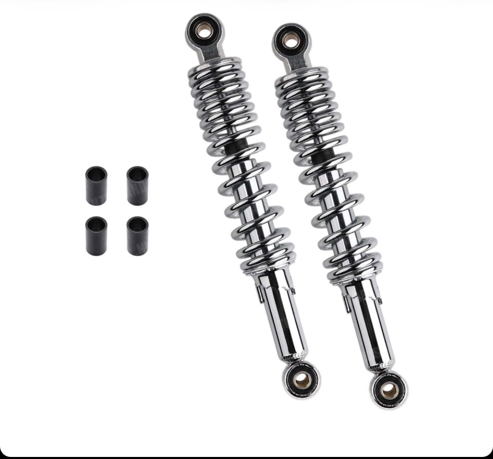

Deze schokbrekers komen erop.
Ik moest twee setjes kopen. Een set van 300mm en een set van 340mm
Dus binnenkort komt er een setje van ongelijke lengte op mp.
Ben benieuwd of er interesse is...
