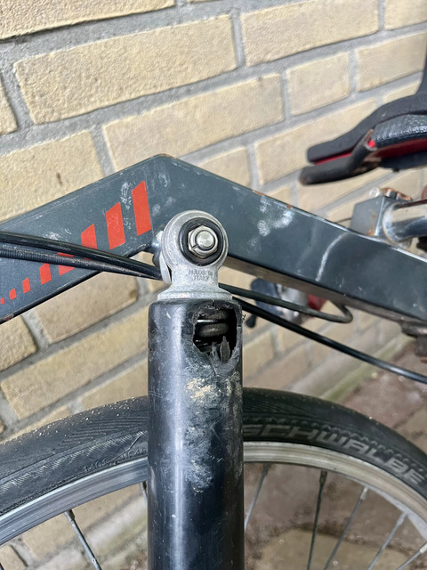

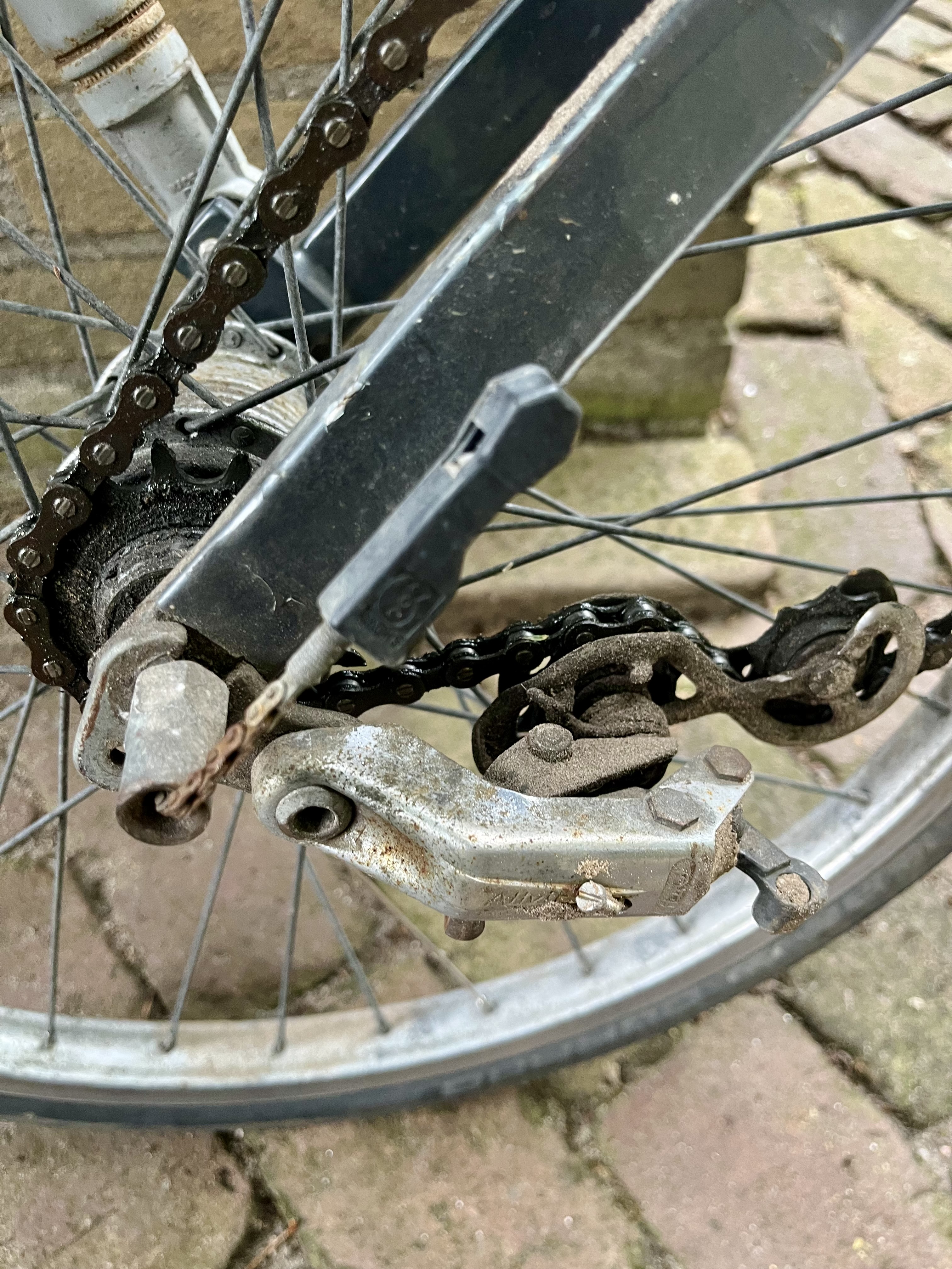

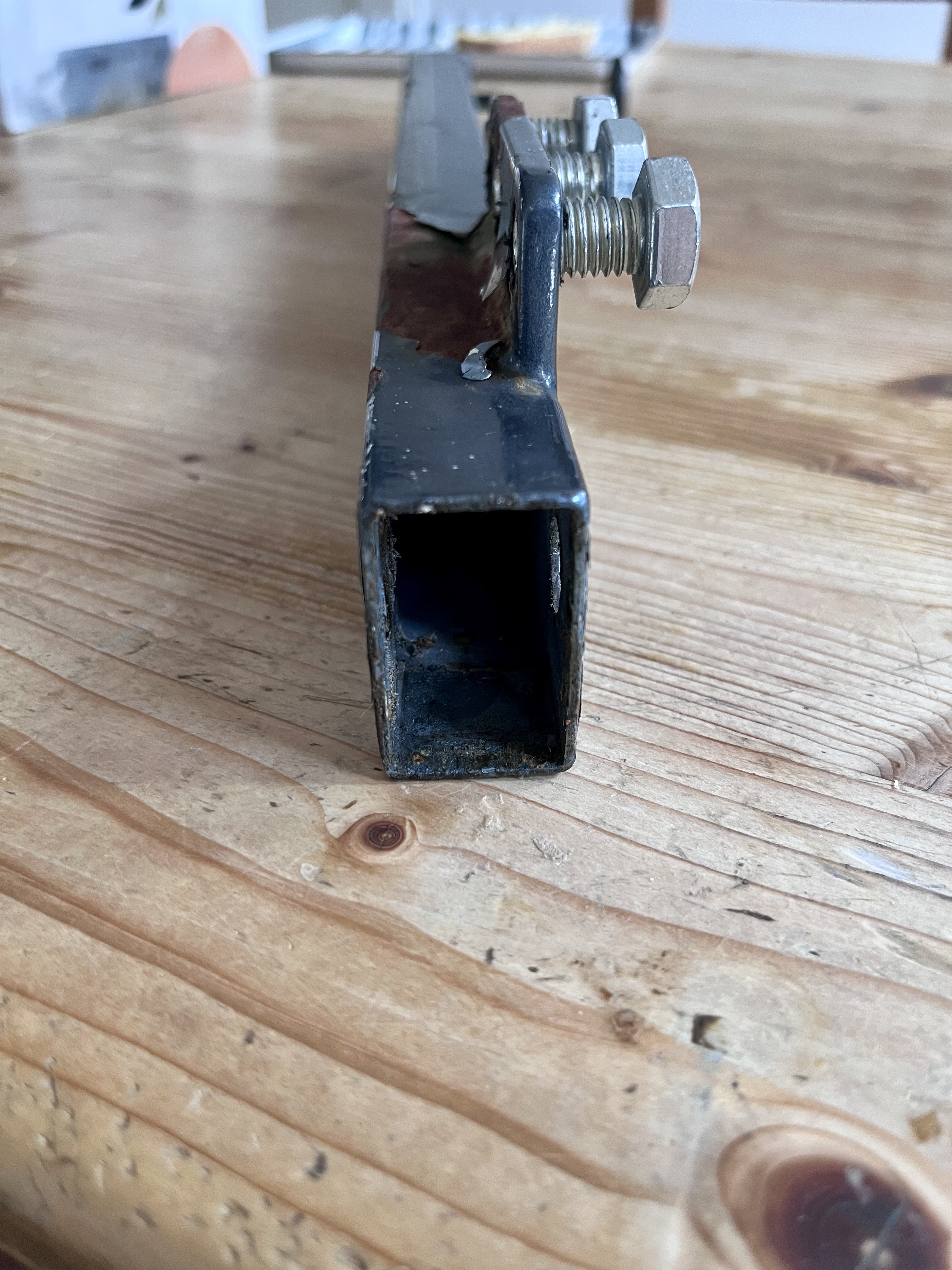

Als ik een schatting mag doen, dan is de achtervork 20x40mm dus dat is wel een stukje meer als aan de voorkant. Of er ook een busje inzit bij de as weet ik niet.
Berichten: 82
Lid sinds: Feb 2018
Bedankt: 43
198 x bedankt in 78 berichten
03-Oct-2026, 10:57 AM
(Dit bericht is het laatst bewerkt op 03-Oct-2026, 04:56 PM door renehin.)

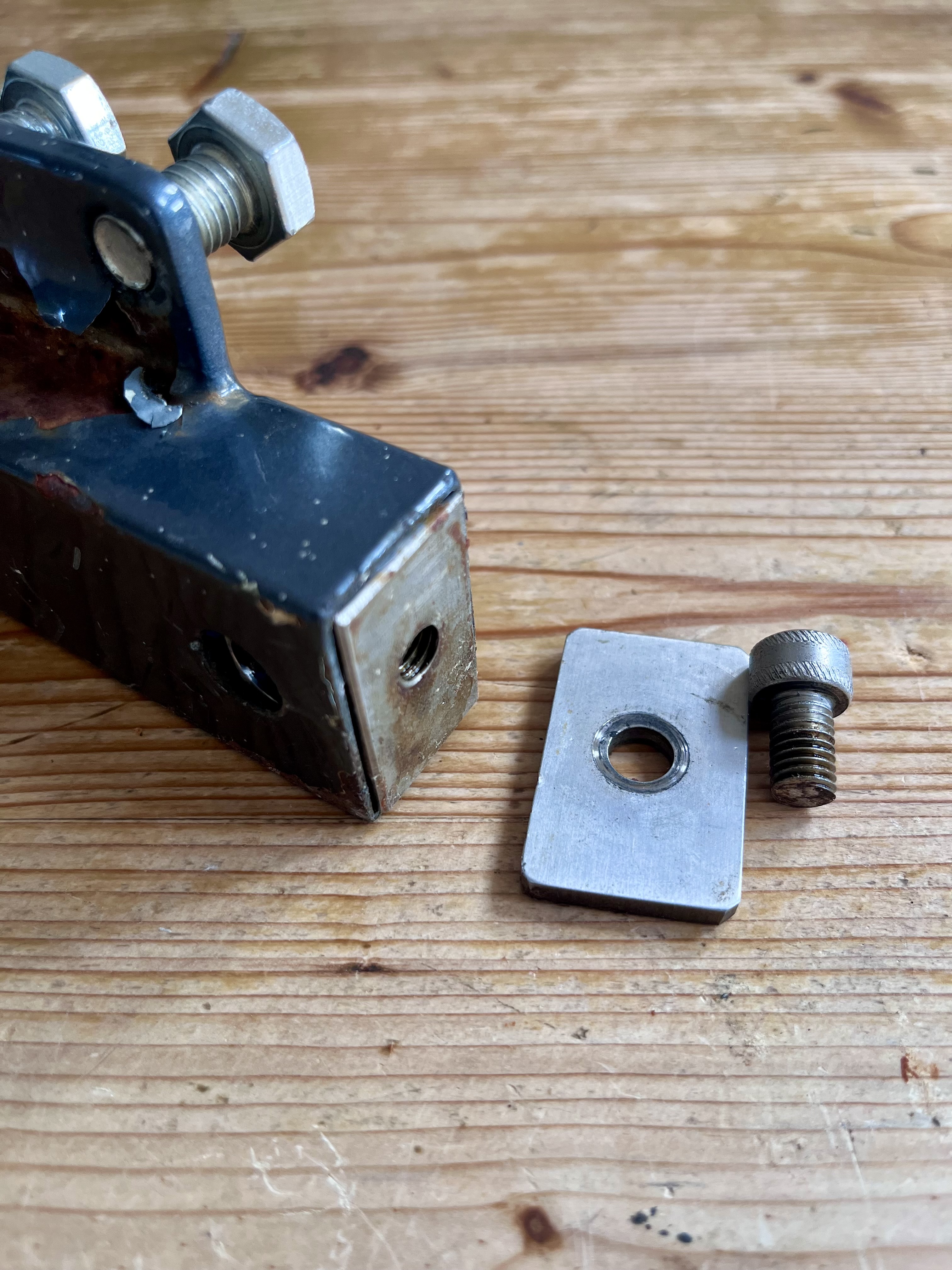

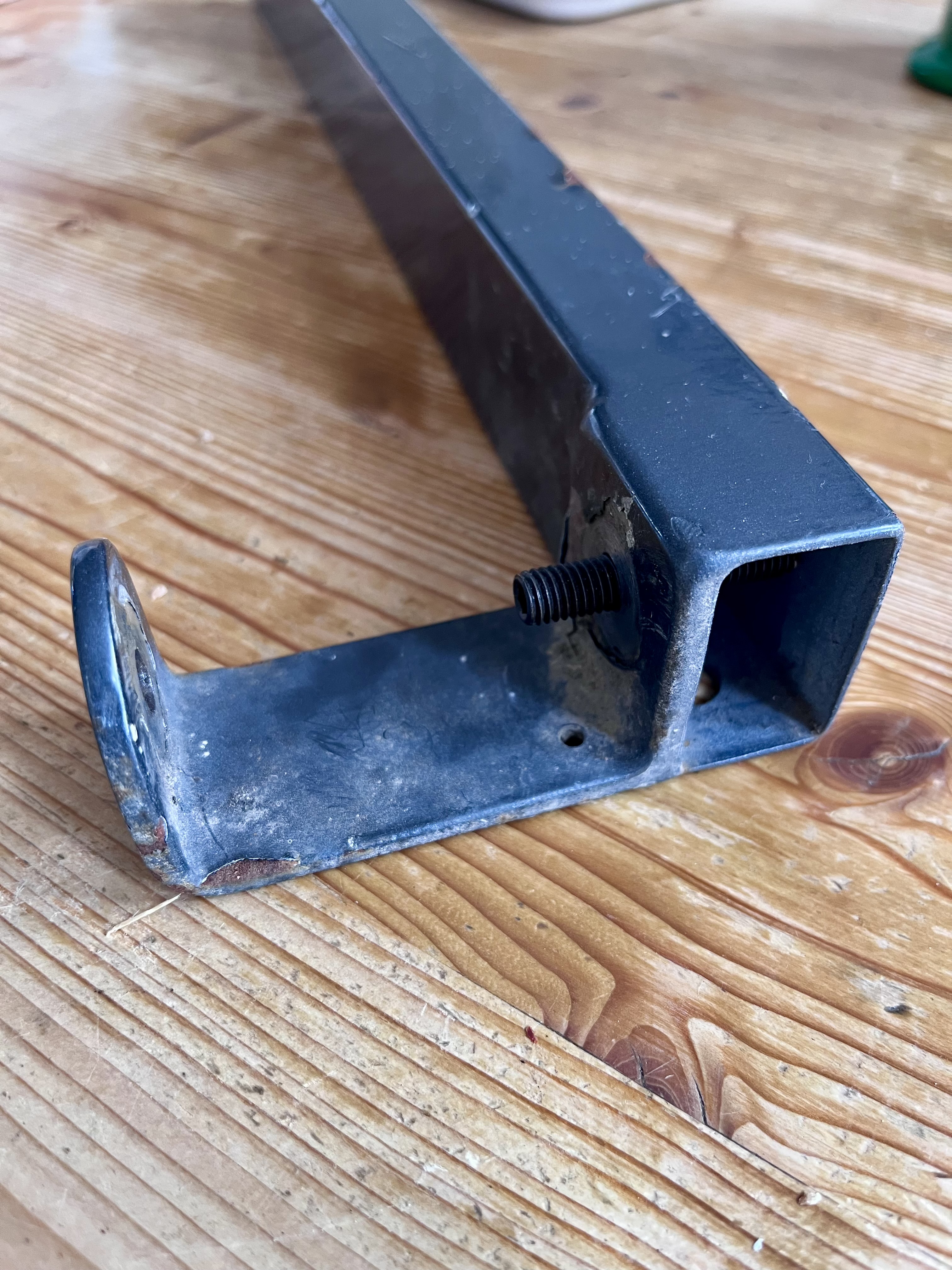

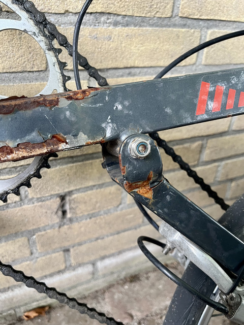

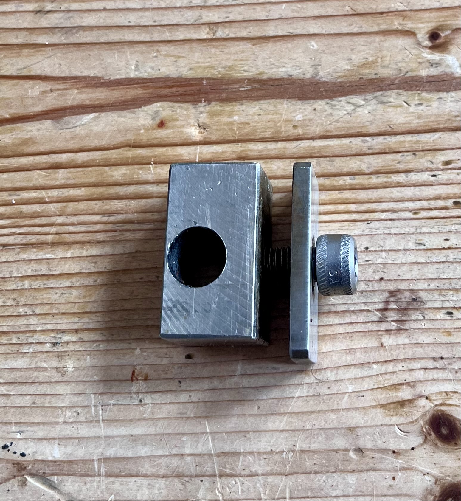

(03-Oct-2026, 07:54 AM)martinus schreef: Mooi resultaat,ook dat je de verschillen in de oppervlaktestructuur nu duidelijk kunt zien.Zit er eigenlijk een versteviging in de framebuis om de krachten van de 1-zijdige ophanging op te vangen?
Nou niet echt dus, behalve dan dat stukje rvs dat er aan de achterkant precies in past.

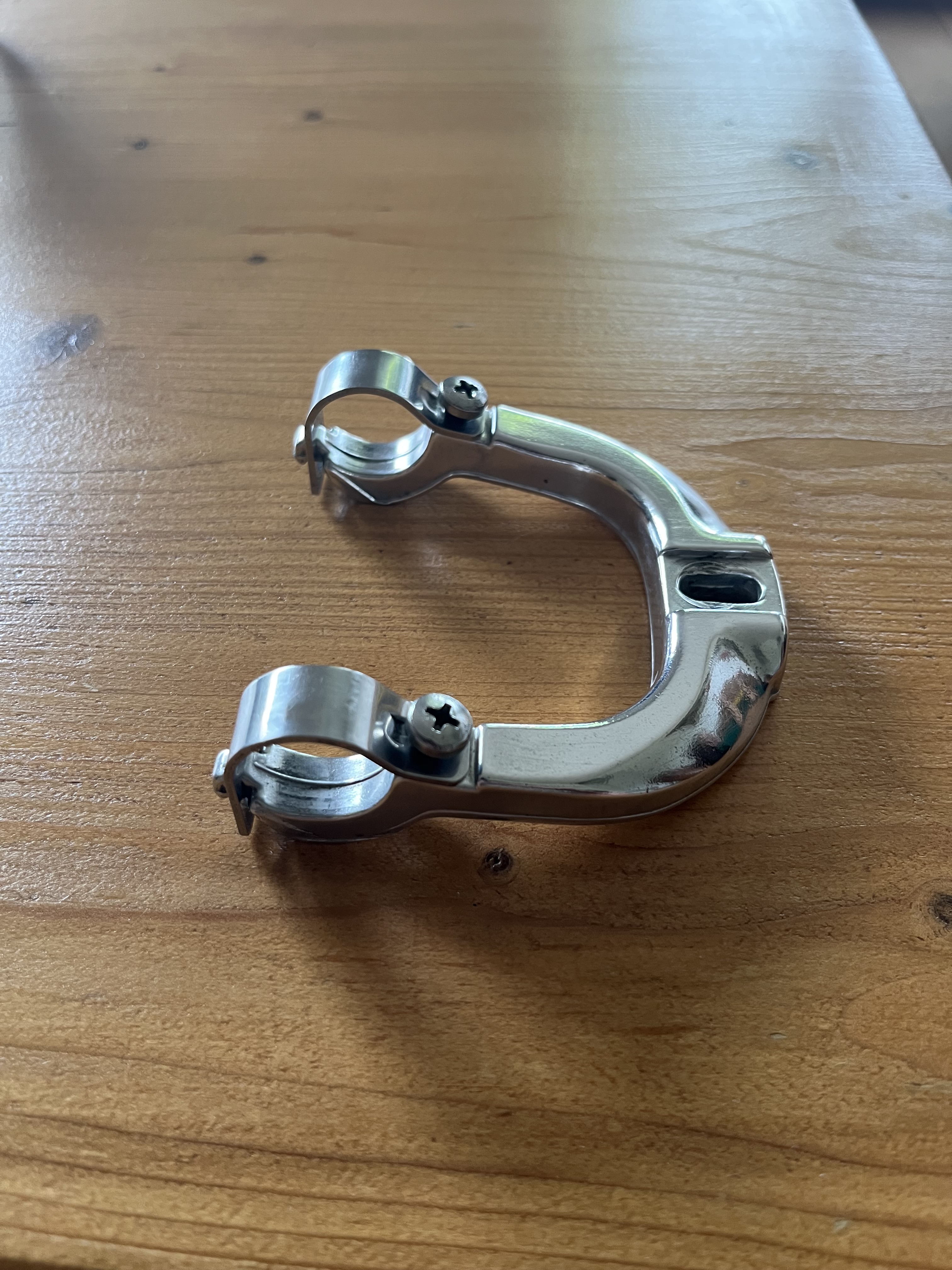

De as van de naaf wordt op dezelfde manier klemvast vastgezet als het voorframe aan het achterframe bij het balhoofd
Ik denk dat het rvs-blokje ook voor stevigheid zorgt
Dit is de andere kant van de “achtervork”
De vierkante buis is kennelijk stevig genoeg om niet te torderen. (Misschien doet hij dat wel, weet ik wel zeker eigenlijk, maar te weinig om het te merken tijdens fietsen).
De buis is 40x25 mm

Dank je,een technische inkijk is altijd welkom.Had dit niet verwacht,dus wel een goed funktionerend systeem dus.

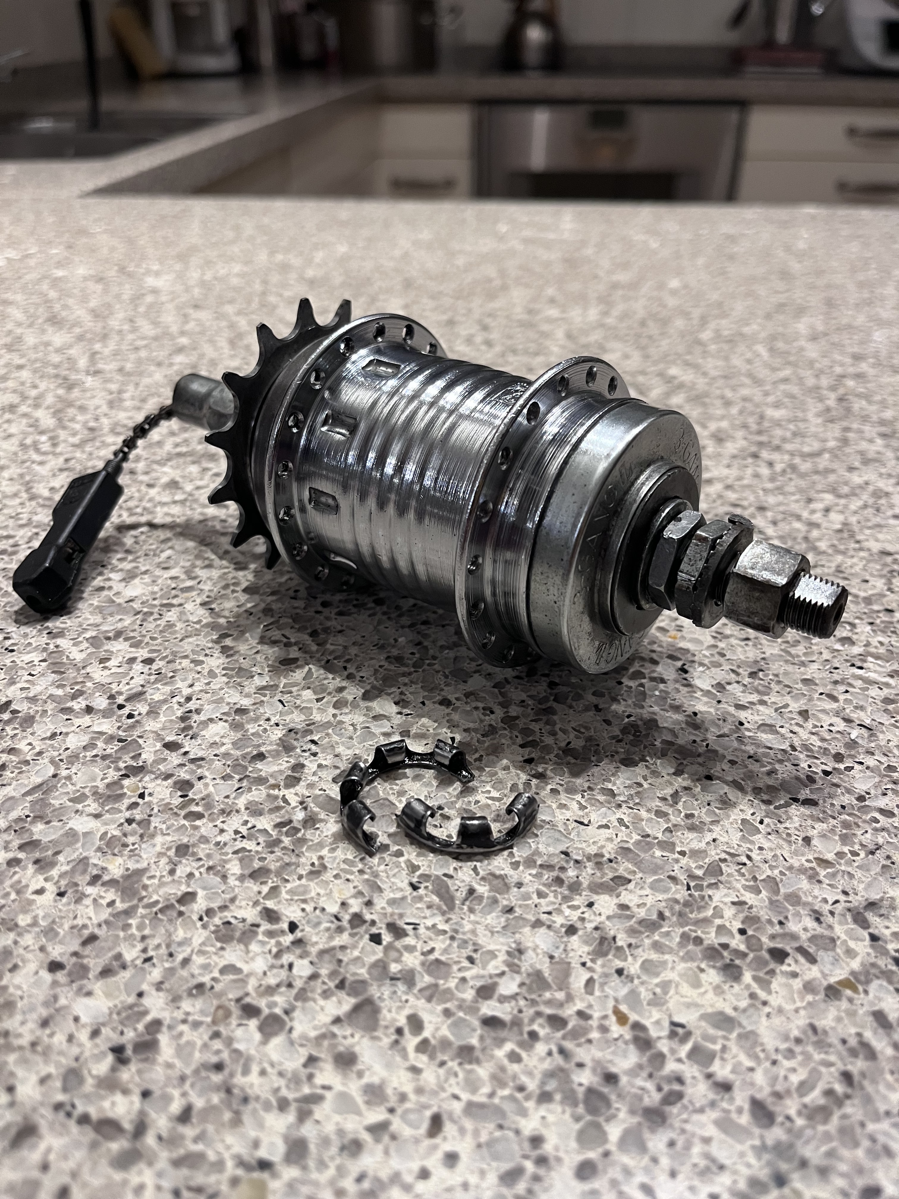

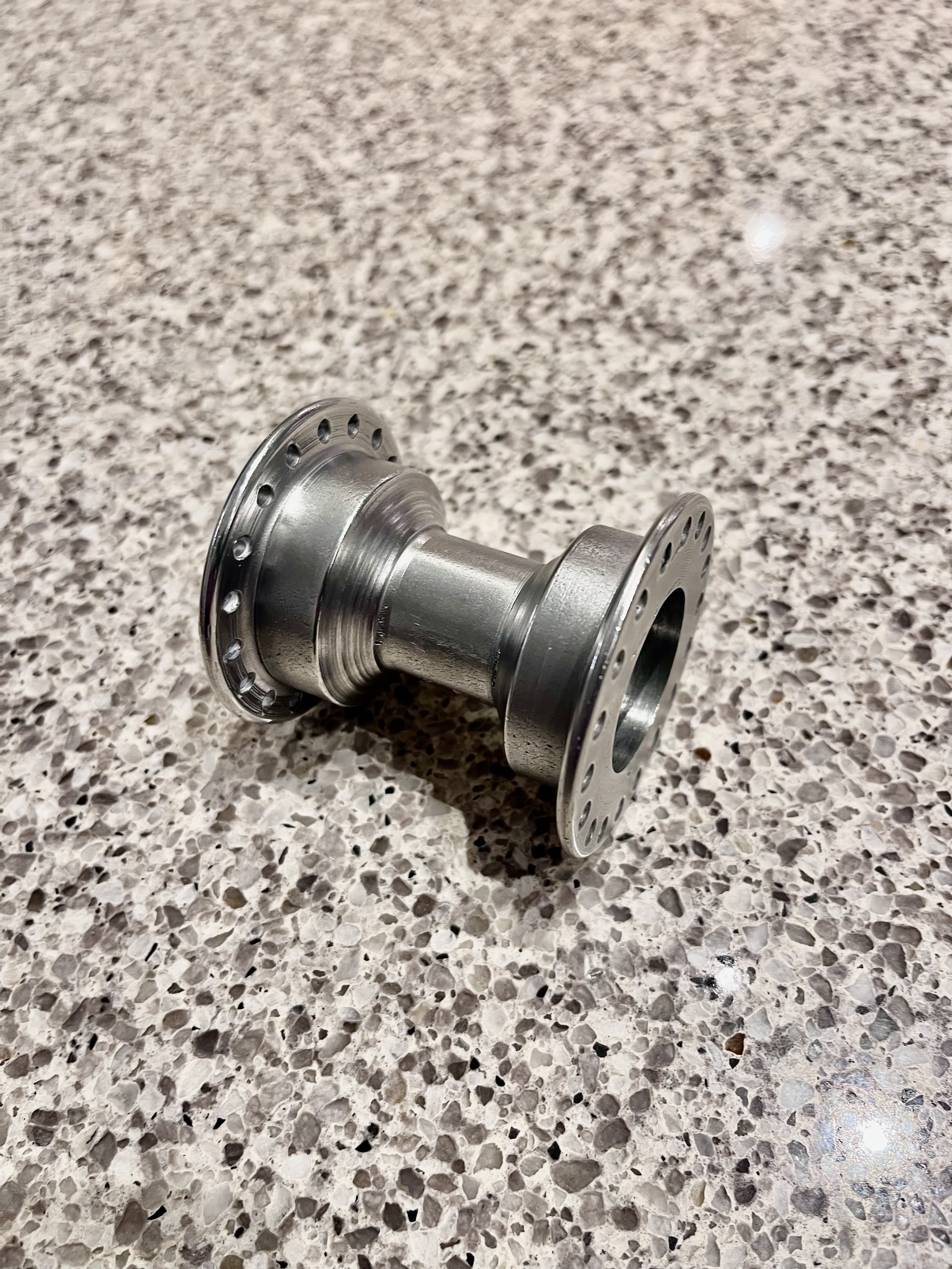

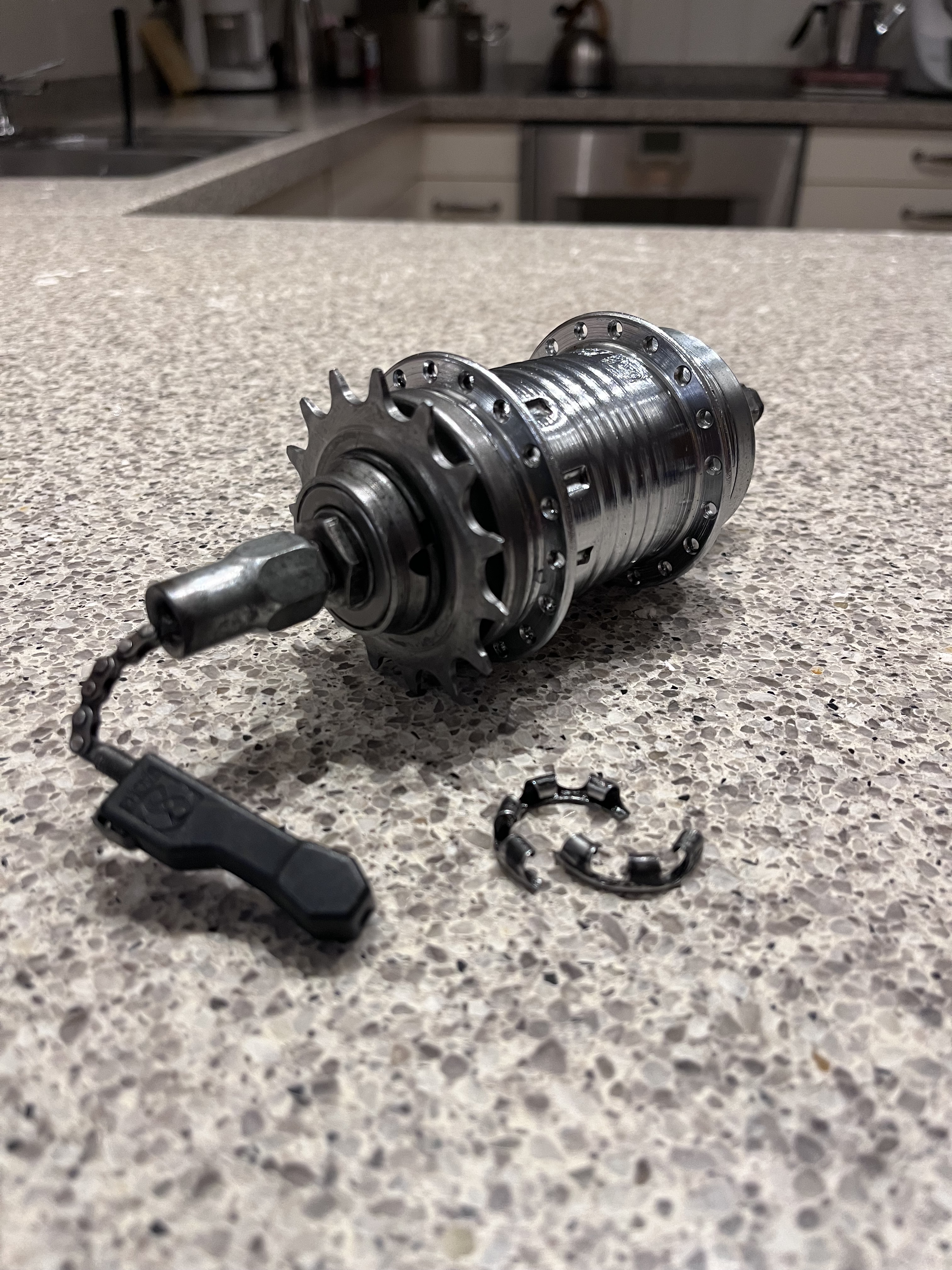

De torpedonaaf zit weer in elkaar.
De kleine gebroken kogellagerring van 7 kogels vervangen door 12 losse kogels.

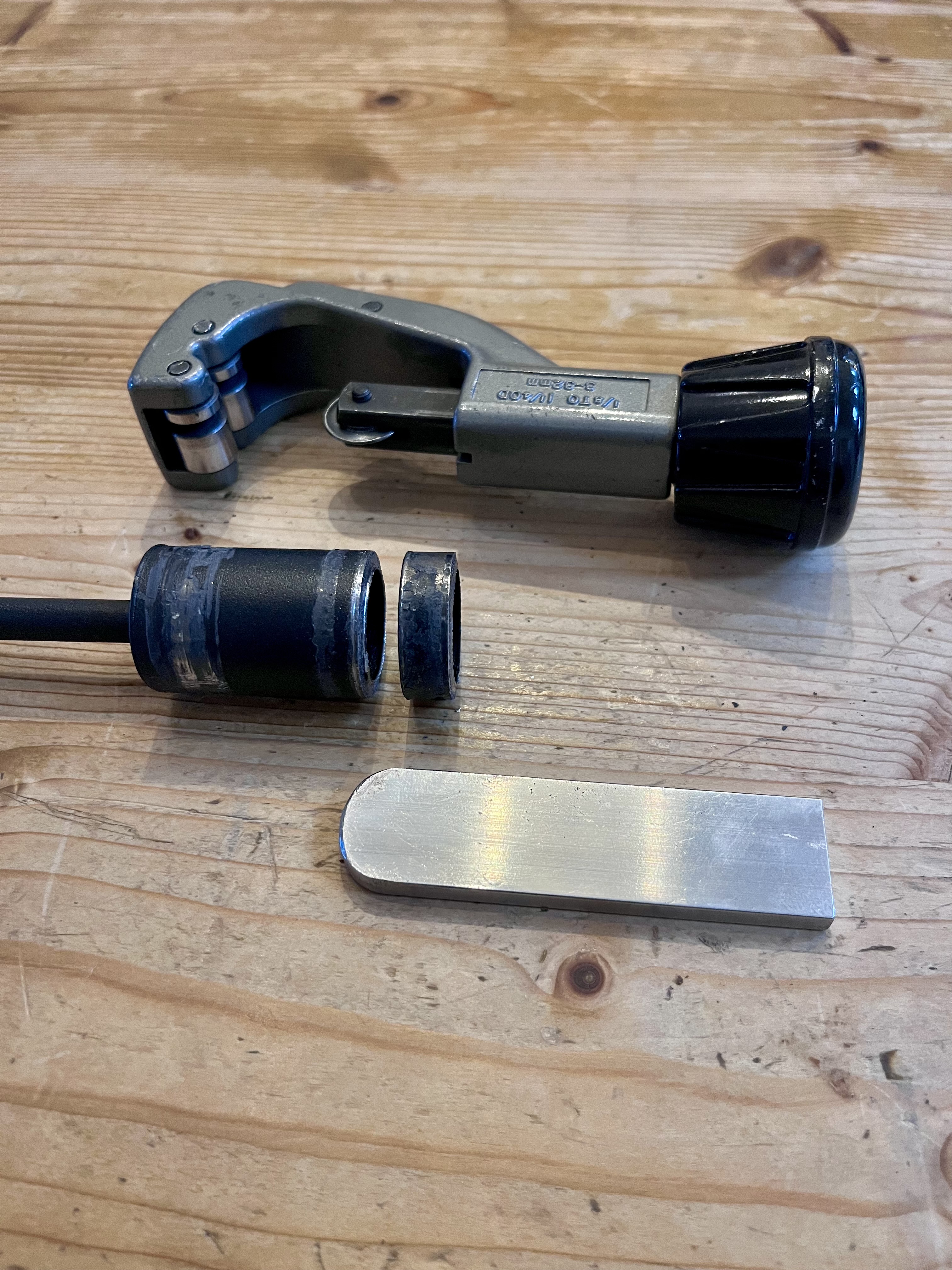

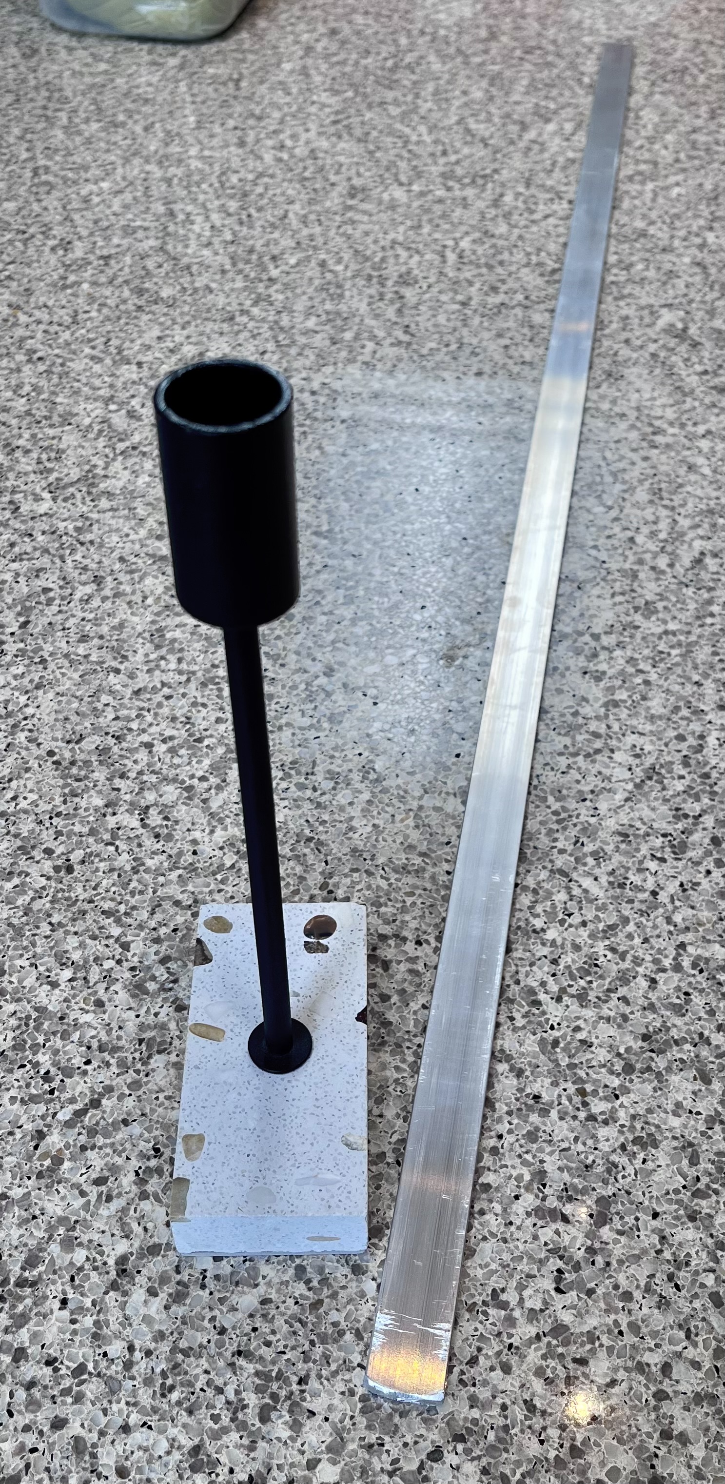

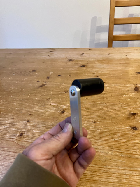

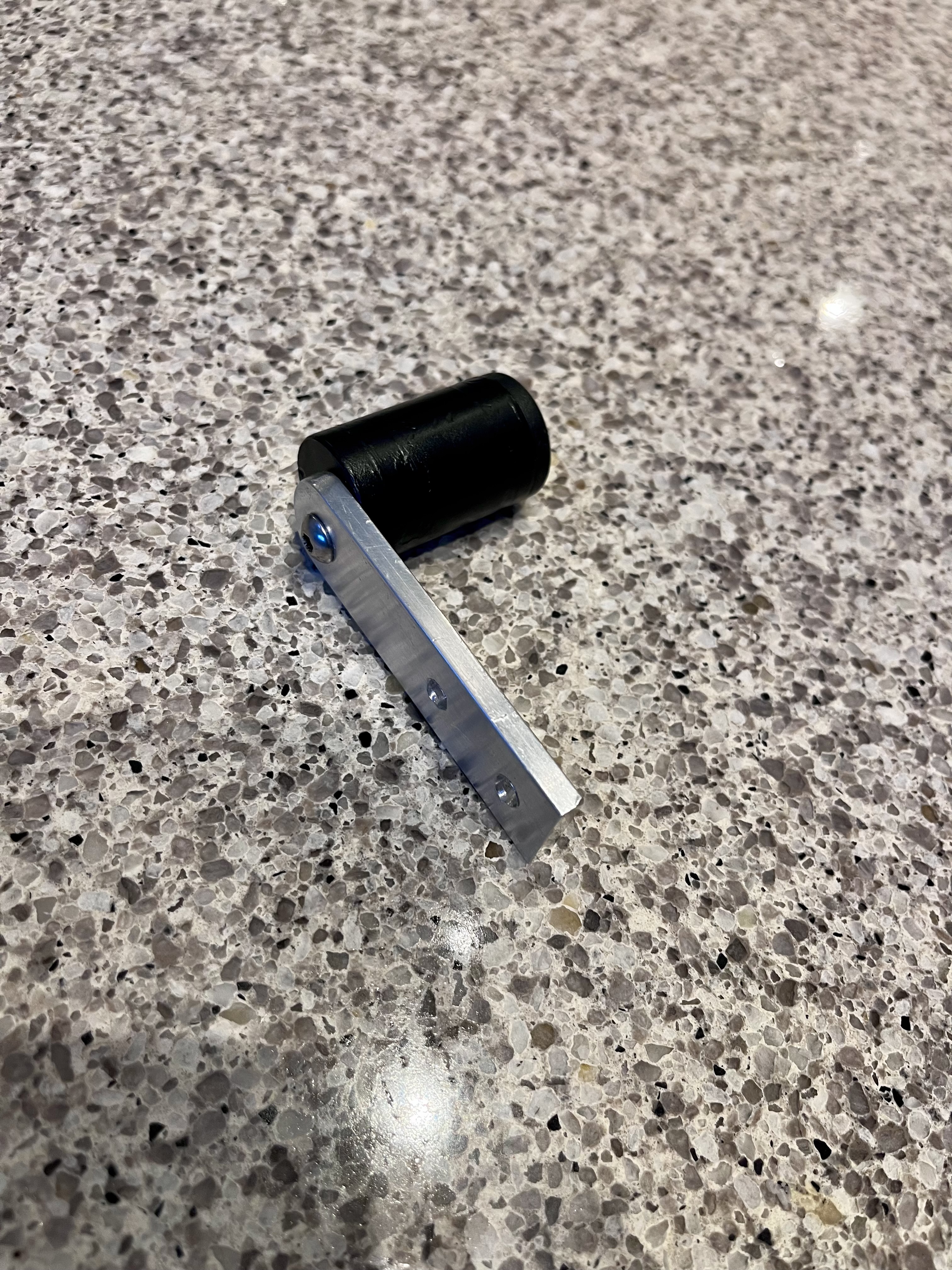

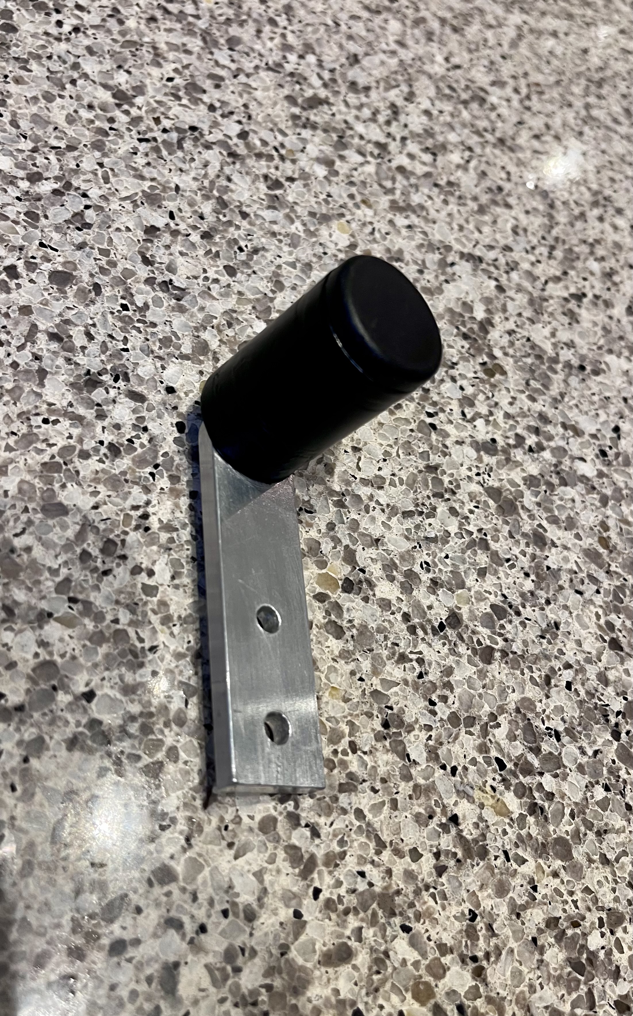

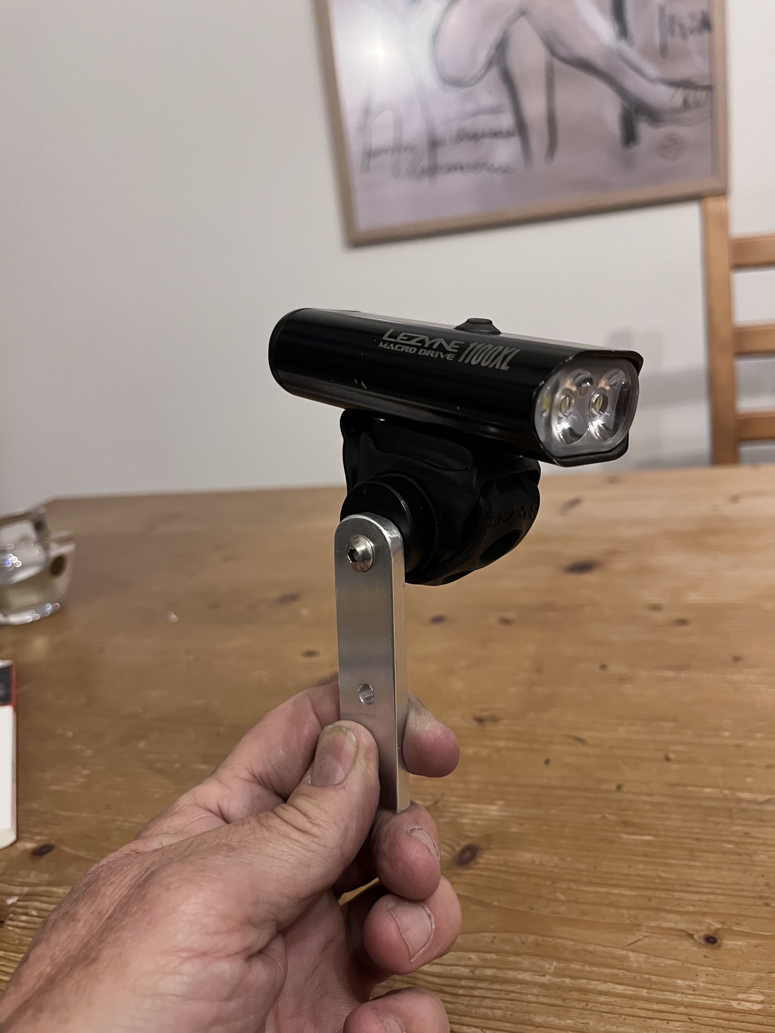

Ondertussen toch maar een nokje gemaakt waar een voorlampje op gezet kan worden
De basis:
- Kandelaar uit de koopjeshoek van de praxis. Ik heb er voor het restaureren van de trike meteen maar drie gekocht. Ik had een vooruitziende blik.
- Een strip aluminium bij Hornbach
- Een zwart rond einddopje
Stukje van de kandelaar afgehaald:
Resultaat:
![[Afbeelding: IMG-4202.jpg]](https://i.ibb.co/7tcHHFwr/IMG-4202.jpg)
Het nokje is precies 40 mm breed.

Fraai opgelost zo. Die oplossing met die rvs blokjes vind ik ook wel leuk om te zien. Het zal wel werken, zo lang als het al houdt.

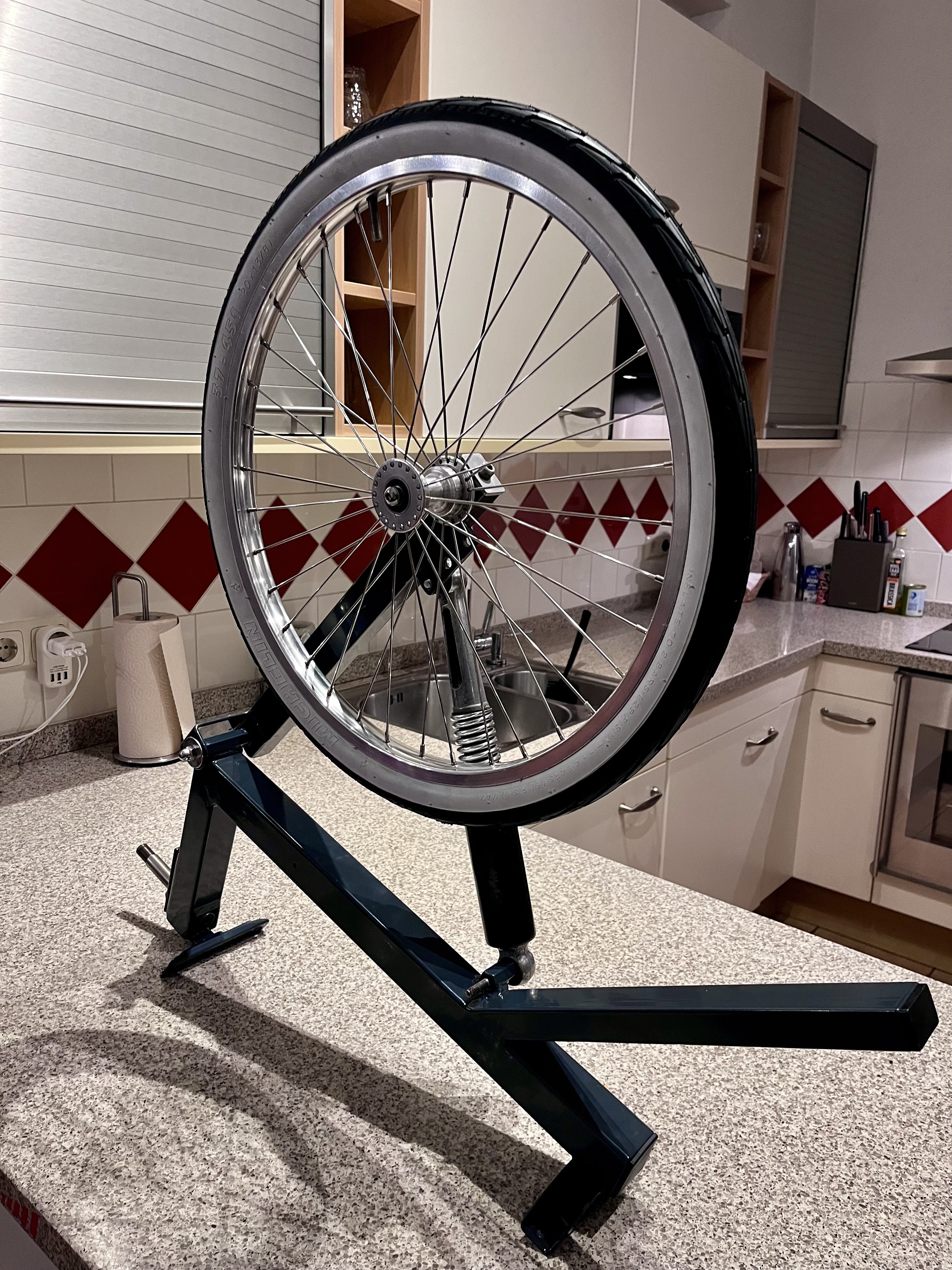

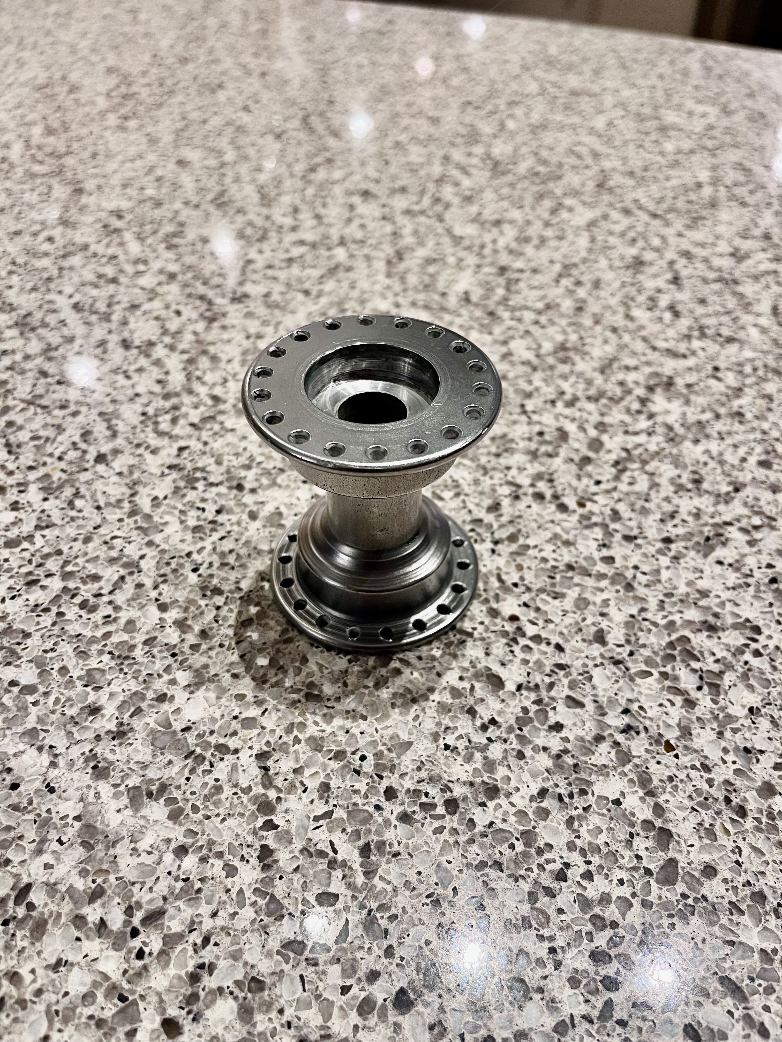

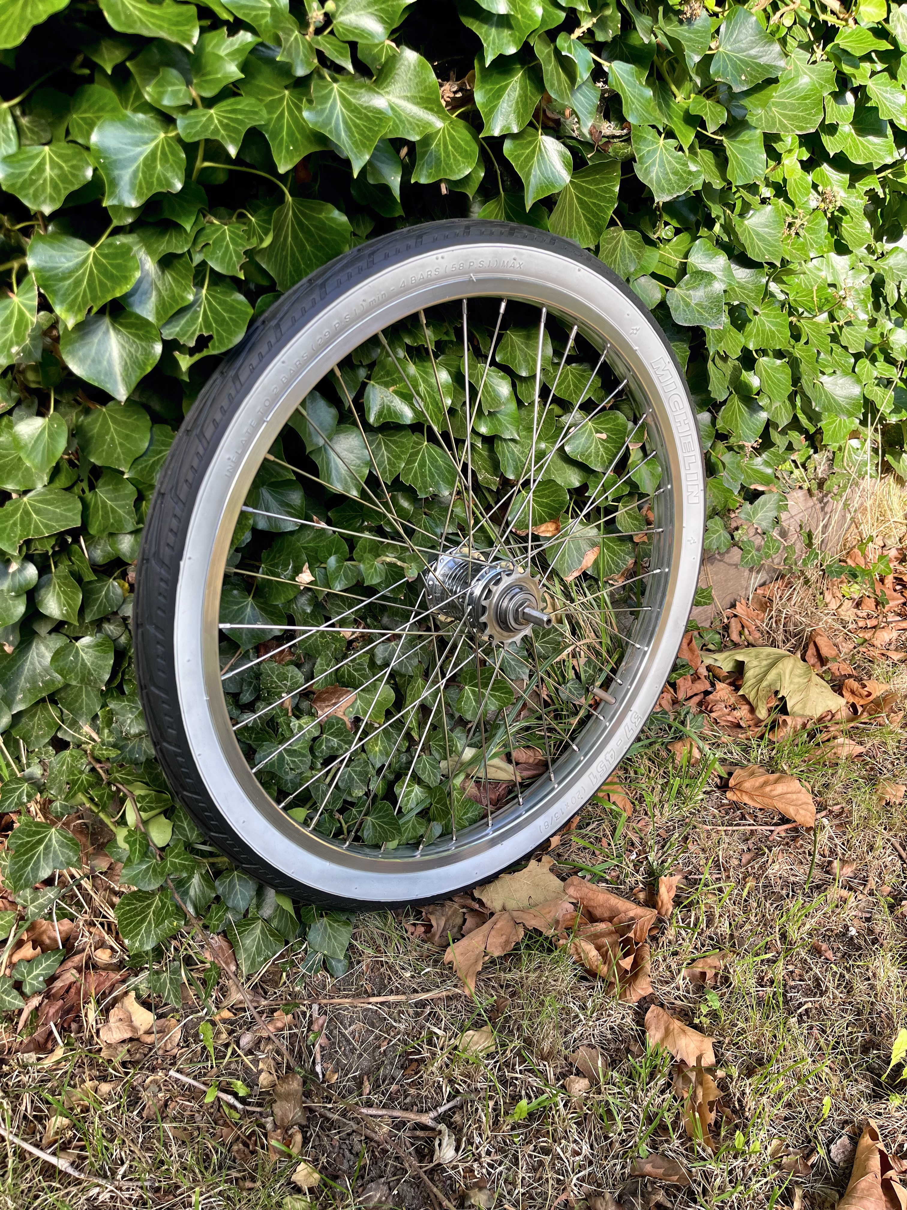

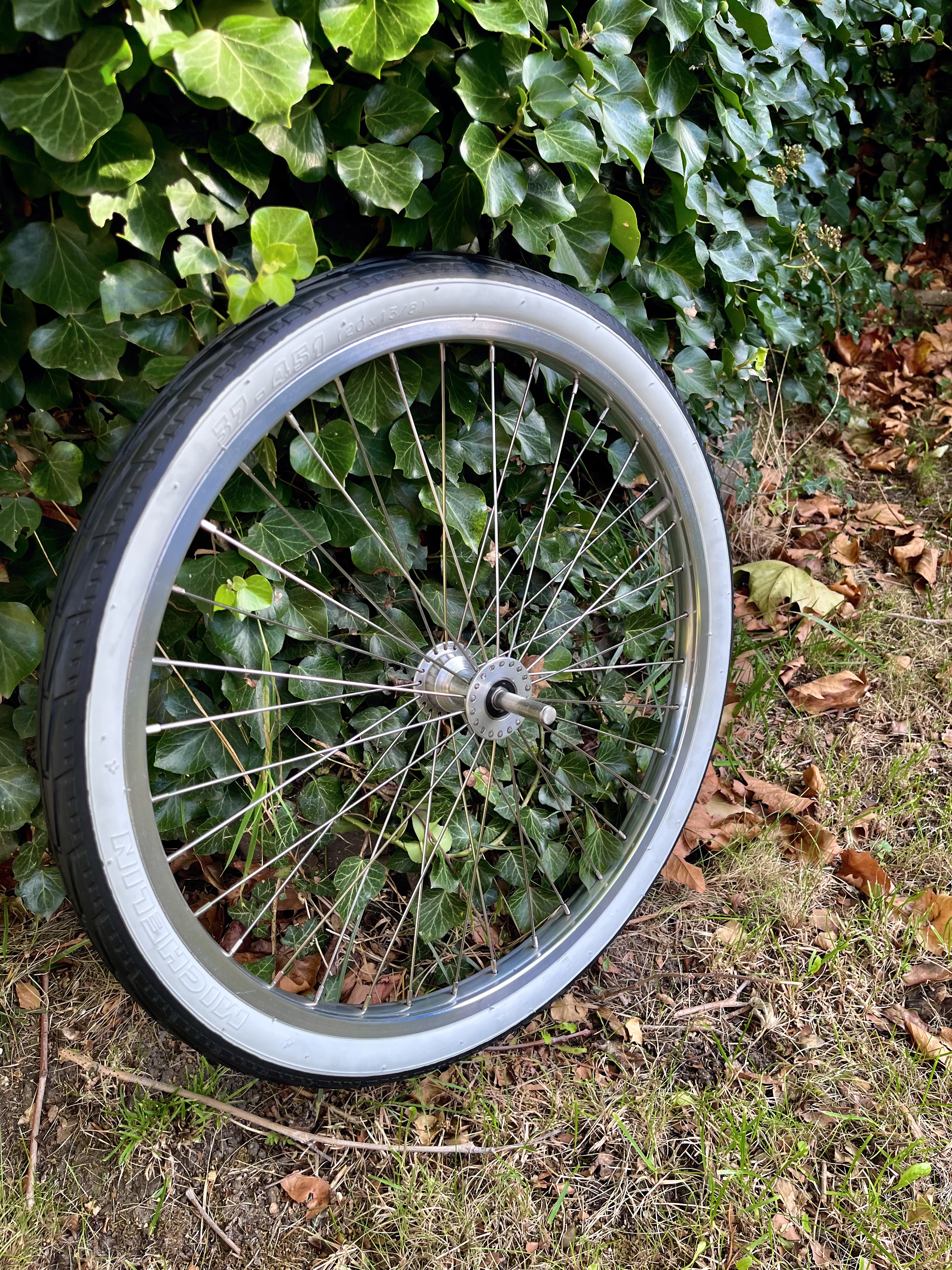

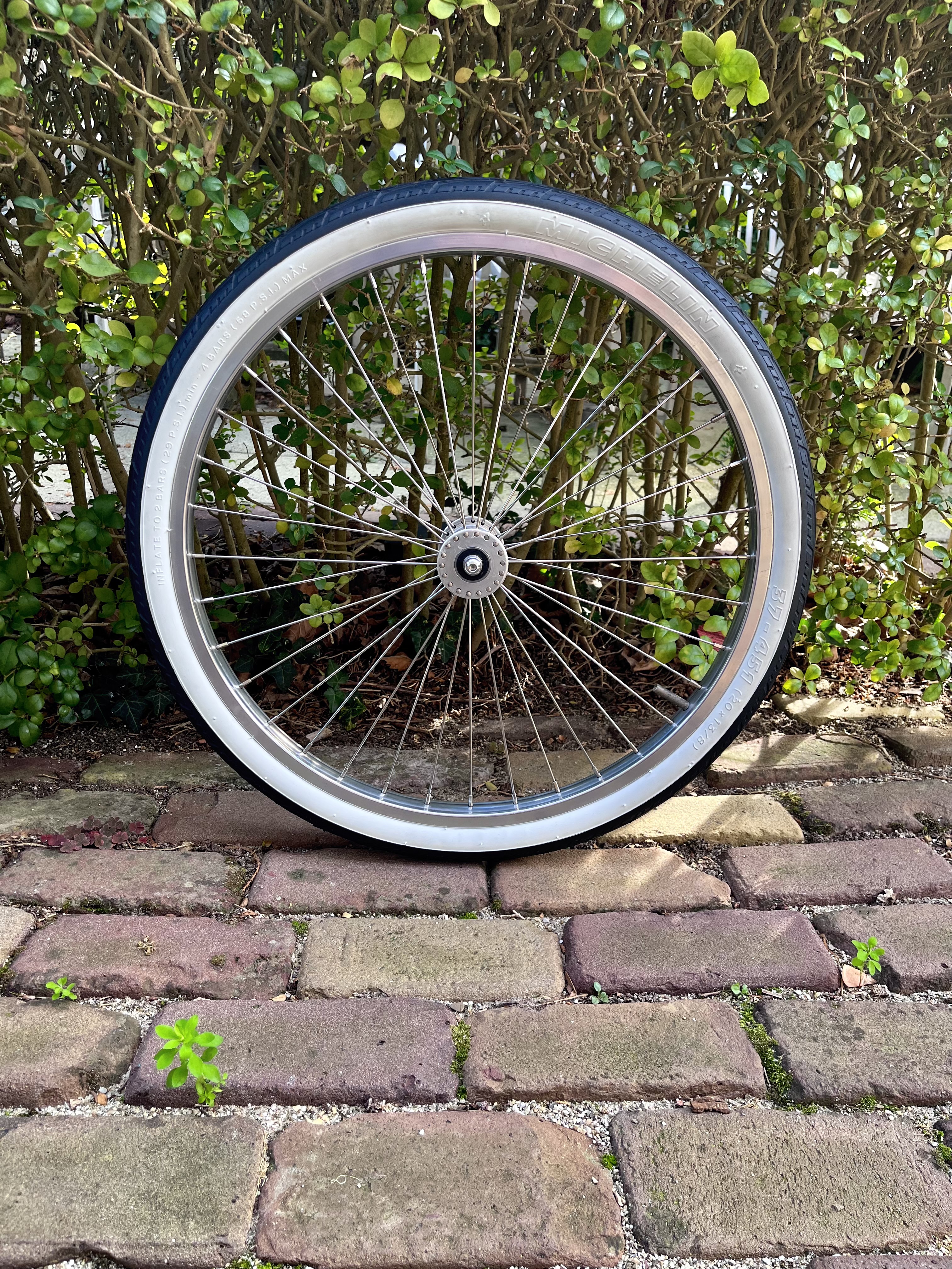

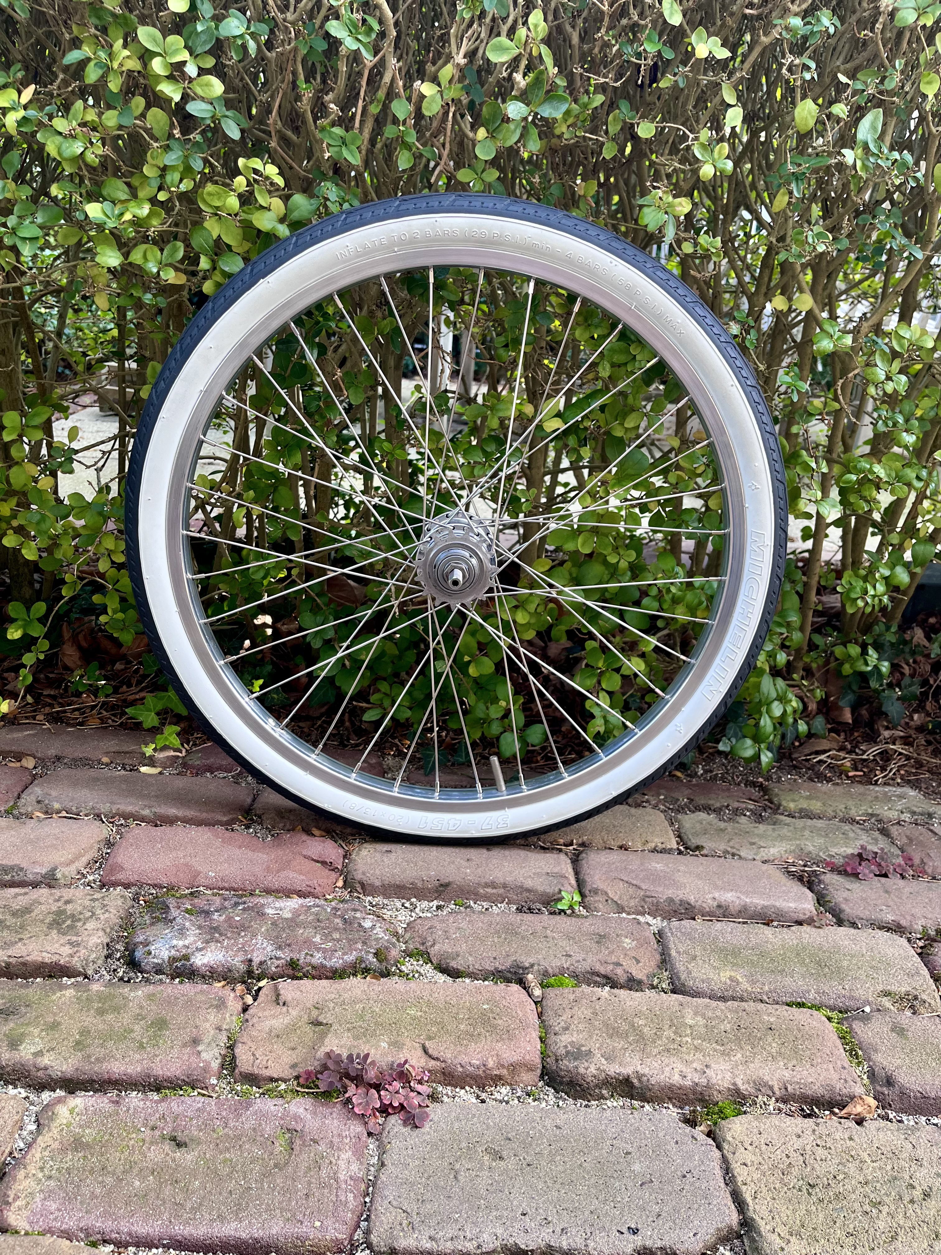

De wielen zijn klaar.
Voorlopig met een spotgoedkoop retro-bandje van Michelin. Zwart met witte zijkant, nog geen 10 euro per stuk.
De banden zijn 37 breed, als blijkt dat dit te breed is voor de schokbrekers, dan moet er een smaller bandje op.
Vlechtwerk zelf gedaan overigens.
Hoe moeilijk kan het zijn?
Eerst behoorlijk wat youtube filmpjes bekeken en vervolgens aan de slag gegaan.
Bij vlechtservice.nl spaken en nippels gekocht, bij Amazon een spaakspanningsmeter.

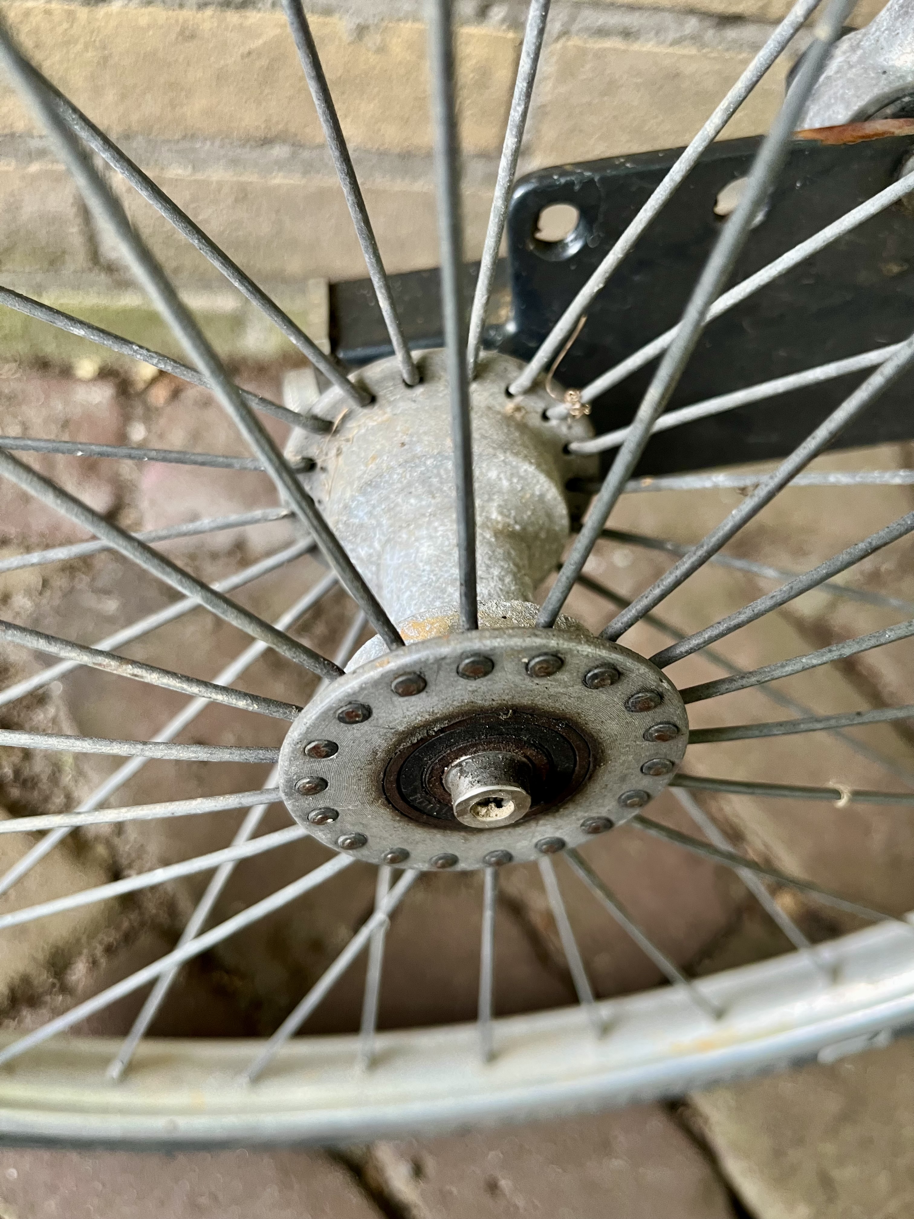

Het radiale patroon was makkelijk, ik moest wel opletten dat de spaakspanning niet te hoog werd ivm de trekkracht die loodrecht op de flensgaten staat. Bij een aluminium flens heb je dan kans dat deze uitscheurt.
Het voorwiel heeft het meest gebruikte 1x3 kruispatroon. Dit ivm de aandrijving en de velgrem.
Dit is het resultaat:
Achter: radiaal
Voor: gekruist 1x3

Bijna te mooi
Berichten: 2.848
Bedankt: 1698
5621 x bedankt in 2685 berichten
Radial gespaakte kleine wieltjes zien er mooi uit. Dat uitscheuren zal denk ik wel mee vallen. Ik heb een superlichte Sun 451 velg met een 32 gaats naaf met maar 24 spaakjes gespaakt. Twee gaatjes vullen 1 overslaan. Dat is ook nog heel. Maar ik heb zo geen idee van de km die het gemaakt heeft.

Ok, goed nieuws, die naaf kan dus wel wat hebben. 24 spaken in 32 spaaks velg ziet er denk ik mooi clean uit.
Ik heb eens gekeken naar het spaakpatroon van het voorwiel van m’n oranje flevobike.
Dat is vrij bijzonder.
Ook maar 24 spaken, aan de linkerkant 8 spaken radiaal, aan de rechterkant 16 spaken 1x2 gekruist.

Eventjes ter aanvulling; mijn velgje, geloof een Sun m14a heeft 24 gaatjes en de naaf 32, dus bij de naaf heb ik er af en toe 1 overgeslagen. Gewoon basic Shimano naafje.

(16-Oct-2026, 09:42 PM)Jeroen S schreef: Eventjes ter aanvulling; mijn velgje, geloof een Sun m14a heeft 24 gaatjes en de naaf 32, dus bij de naaf heb ik er af en toe 1 overgeslagen. Gewoon basic Shimano naafje.
Ik snap het. Dus de velg is gewoon vol gespaakt. Als de spaakspanning per spaak van een 24 gats velg hetzelfde is als van een 32 gats velg, komt er dus minder totale spanning op de naaf te staan. Namelijk 8 keer een spaakspanning minder.
Dan wordt de naaf dan toch juist minder belast? Er trekken immers 8 spaken minder aan de flens?
Of heb ik het mis.

De totale spanning is misschien minder, maar de spanning op een individuele spaak moet wel hoog zijn. Ook wordt de belasting van een hobbel over minder spaakjes verdeeld, wat de last op de naafflens op die plek hoger maakt.
