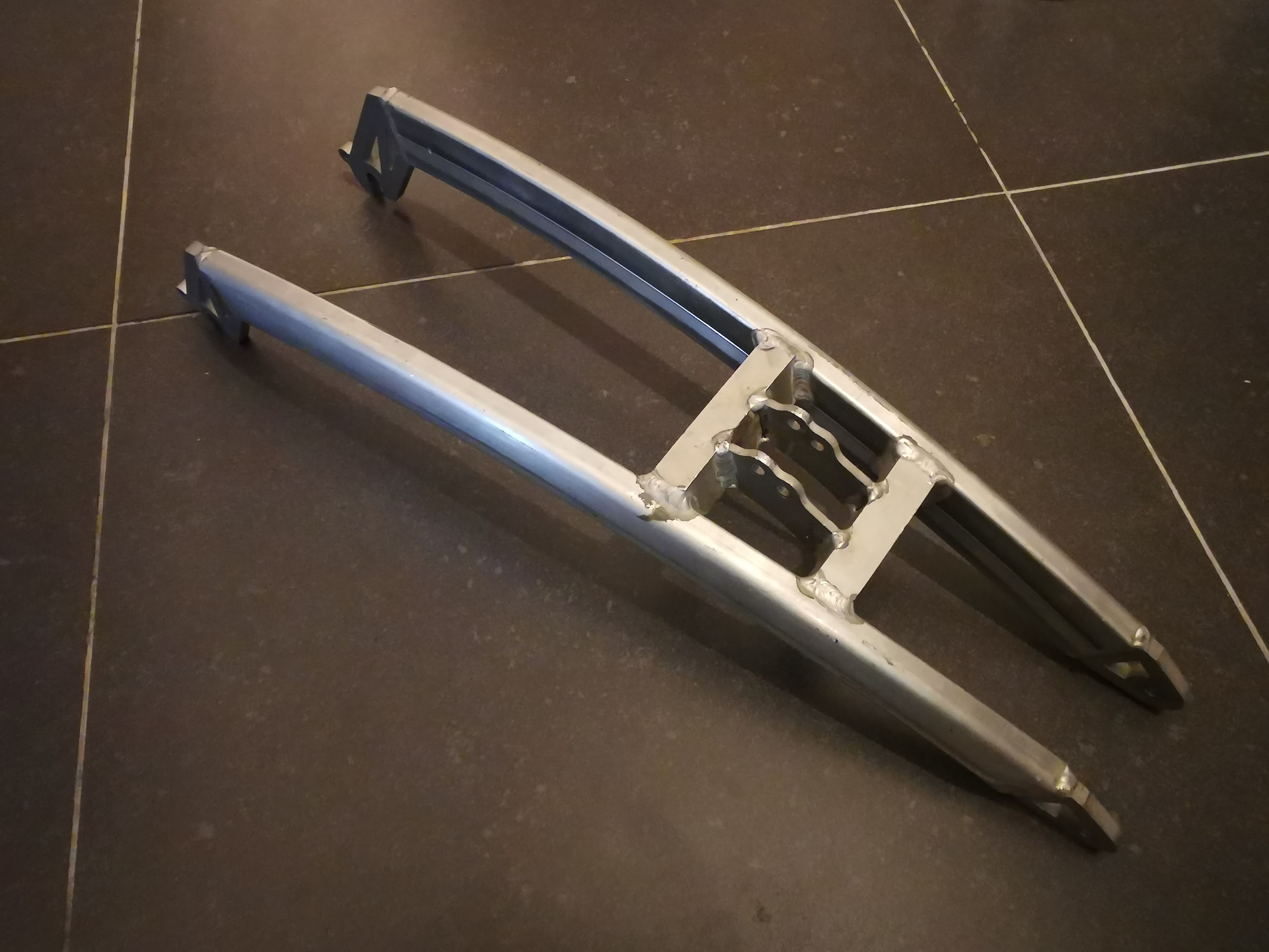

Ik wil graag een 650 ongeverfd protovork van toen ik de Optima cougar aan het ontwikkelen was, om laten lassen om het fiets compatibel te maken met 700c 28mm banden.  (Tsja, toch spijt dat ik het Cougar dus naar amerikaans 650 mode bouwde en niet 700c + schijfrempunten ontwierp... maarja men was echt geobsedeerd toen met die zogenaamd zadelverlagingsvoordeel van 650)
Dus moet ik de onderste dempersteunbrug van zijn huidig as-kroon van 322mm naar ~355mm verplaatsen.
Ik kan prima de oude bus eruit zagen en opnieuw plaatsen op de gewenst kroonhoogte boven de as te behalen... De tekeningen en belastingen van de Alu delen komen prima goed uit. Ook de spitse toeloop van de achtervork armen maakt de lasafstand tussen voorkpoten en de hergepositioneerd brug weer optimaal als ik het oude laswerk doorzaag en het opschuif...
Maar de oude Optima Lasser die ik blindelings vertrouwde  Erik, kan ik niet meer vinden. Weet iemand waar hij tegenwoordig uitspookt?
Of kan je me iemand aanraden met aardig wat fietsproductie laservaring? Alle alu = 7005.
[Afbeelding: ACtC-3e_inJAbmM5xjmo1xoKv8RXDC1HTHMSKayC...authuser=0]
[Afbeelding: ACtC-3f2KYOanvEz9M5vLsYKDZqIm8MWSJam1Crt...authuser=0]
[Afbeelding: ACtC-3dPaFEPWngnKlK5RFqX2jM0wez2CewNiwlB...authuser=0]

Nou, deze week heb ik gebeld met Rainbow, en intussen doen ze alu lassen niet meer. Iemand nog ideeën?

Dan kan ik je adviseren met ACE contact op te nemen. Zit in Winterswijk, en heeft denk ik wel goede connecties waar je anders terecht zou kunnen.
Ik heb geen concrete tip maar kan wel meedenken. Alu 7005 wordt voornamelijk gebruikt in fietsen dus het is wel prettig om een lasser met ervaring met dat materiaal te hebben. Misschien kun je achterhalen waar de merken met aluminium ligfietsen die op dit moment nog gemaakt worden in Nederland hun frames laten maken? Ik denk dan aan Challenge bijvoorbeeld, maar geen idee waar die hun frames laten lassen.
Of normale fietsen natuurlijk, maar ik zou niet weten of er nog fietsfabrikanten zijn die hun frames in Nederland maken of laten maken.
Niet alleen een goede lasser met verstand van aluminium 7005 is belangrijk, maar ook de warmte behandelingen na het lassen of het kunstmatig ouderen. Vier dagen na het lassen het geheel 6 uur verhitten bij 90 graden C. en daarna 4 uur verhitten bij 150 graden C.
