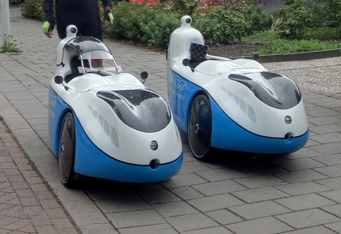

Gisteren bij prachtig weer met de AssenLiggers gefietst. we verkeerden vooral in het nog steeds door omleidingen gedomineerde fietspad landschap, maar ook in de parken in en rondom Groningen. Er waren zeer veel mensen buiten met dit mooie weer en we hebben bij de uitgebreide stops veel uitleg kunnen geven over de velomobiel.
Nadat ik de stoelpositie en trapafstand gemeten heb in de Bulk MK en deze domweg gekopieerd heb naar de B4M pas ik goed onder de racekap met goed zicht rondom, trapt het lekker rond en zit ik echt comfy in de stoel zonder matje. Wie zijn gemak niet zoekt is lui! De stoel heb ik nu voor de derde keer wat van de onderrand afgehaald om nog wat dieper te kunnen zitten. Het lijkt voor de stevigheid van de stoel niks uit te maken.
We hebben nog weleens spontane ideeën onderweg en iemand opperde om een uitrolproef te doen. Ik dacht daarbij aan de lage bruggetjes van Kardinge, maar daar kwamen we niet. Wel bij de hoge brug bij het Driebond industrieterrein. Ik ging het eerst de hoge brug af in de B4M en daarna kwamen een 26'Quest, twee Mango's en een MilanGT. Ze bleven allemaal aardig in elkaars buurt en alleen de B4M kwam serieus veel verder. Daar valt verder weinig uit te leren anders dan dat je met een racekap op (ik als enige) een hogere Vmax haalt en ik uitgesproken kien ben in het op spanning houden van de banden. Wel leuk om te merken dat ie gewoon goed rolt.
Maar dat had ik op het vals plat, de "vallei" van de Drentse Aa in ook al gemerkt. Deze ligt in de route naar onze ontmoetingsplek, dus daar kom ik vrijwel elke week langs. Even voor Loon haal ik doorgaans de hoogste snelheid, deze keer 56km/uur, met een "gemiddelde" inspanning. Dat wijkt niet af van de BulkMK1 snelheden aldaar. Het meergewicht van de B4M maakt zich alleen bemerkbaar bij het versnellen wat natuurlijk ernstig genoeg is wanneer je dat vaak moet doen. Het duurt merkbaar langer voordat ik de kruissnelheid bereik. En hoewel het voorframe en de achterbrug zeer stijf zijn, meen ik toch een beetje weekheid bij fors aanzetten te bespeuren. Denkelijk te wijten aan de bodem die geen verstevigingen heeft zoals de MK1 wél heeft. De stoel rust direct op de bodem, dus een versteviging alhier zou veel uit kunnen maken, vooral bij zwaardere rijders. Ik zit er serieus over te denken dit zelf in te lamineren om het verschil beter te kunnen beoordelen.
Bij de Ikea zijn er halfhoge stoepranden met schuine randen. Een goede gelegenheid de besturing te testen. Eerst nog voorzichtig er tegen op rijdend merkte ik meteen dat de fiets zich weinig aan trok van het plotse hoogteverschil voor één voorwiel. De B4M bleef keurig rechtdoor rijden zonder slingeren en zonder dat ik input hoefde te geven aan het stuur, ook na heen en weer slingeren tussen fiets- en voetpad. Magnifiek. Tot zover heb ik weinig onderscheid in stuurgedrag kunnen opmerken tussen MK1 en B4M anders dan dat ik natuurlijk veel scherper in kan sturen. Zelfs de overscherpe bocht bij de Witte Molen was een makkie. Met de MK1 moet ik daar flink afsnijden via de berm. Ook in Stad is het zeer prettig om zo scherp te kunnen sturen en meer bodemvrijheid te hebben.
De vering had ik eigenlijk "comfort" willen hebben, maar in Roemenie hebben ze er jammer genoeg toch korte stugge veren in gezet. Bij de MK1 heb ik vóór ook stugge vering, maar achter heb ik een luchtdemper zoals ook in de Quattrevelo gebruikt wordt. Dat maakt toch wel flink verschil. Ik hoop met een slappere vering en iets langere veerweg het comfort flink op te kunnen krikken. Niet dat de B4M nu oncomfortabel is, maar mijn doel met de B4M was en is een nog hoger comfortpeil dan bij de MK1. De hogere bodemvrijheid biedt wat dat betreft wat meer mogelijkheden en die wil ik benutten.
De komende tijd rij ik weer voornamelijk MK1. De B4M moet nog verlichting enzovoorts ingebouwd. In dit jaargetijde bepaald geen overbodige luxe. Ik miste tijdens de rit het niet kunnen claxonneren en richting aan kunnen geven en ik was me er acuut van bewust dat ik ruim voor de schemering weer thuis diende te zijn.

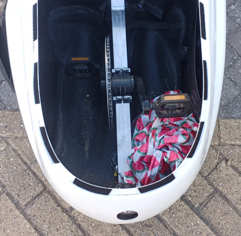

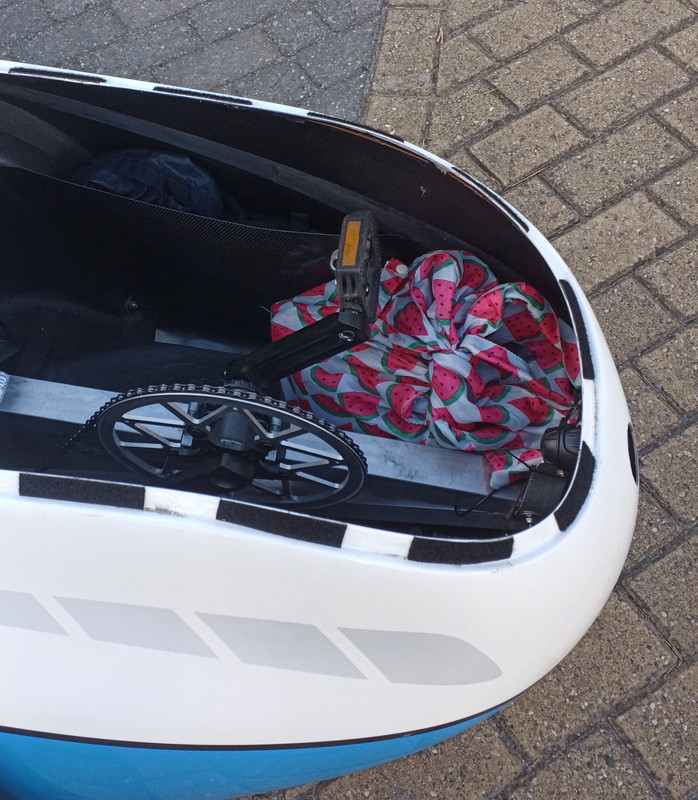

Na alle vertragingen van vorig jaar was mijn B4M toch nog onverwacht snel klaar. Hij stond 7 maart nog op de lijst als assembly, maar volgens een mailtje dat Ymte gekregen had ging hij die dag de vrachtwagen in.
Hij was inderdaad een paar dagen later in Dronten, netjes blauw van onder en wit boven.
Peter heeft er nog wat werk aan gedaan en zaterdag 22 maart kon ik hem ophalen.
De fiets stond op mij te wachten maar er moest natuurlijk nog afgesteld worden. Dus de nieuwe pedalen eruit en mijn dubbel zijdige (met een kant rubber voor gewone schoenen) geplaatst.
Ik in de fiets en de trapas naar de juiste plek, heel makkelijk te doen door het grote luik bovenop.
Het stoeltje is de nieuwe standaard, een railtje of kam op de grond van de fiets en groene pas vullingen net onder het midden van de rug.
Ik was voorheen net de prinses op de erwt, met het stoeltje op z'n hoogst en daar nog drie ventisit kussentjes en een schuim kussen van 2 cm. Nu zit ik ongeveer op de bodem van de fiets met een normaal ventisit kussentje, die heeft een gladde kant om op te zitten.
Daarna was het plaatsen van de luikjes, voor en over de derailleur en nog een schermpje binnen. En mijn spullen plaatsen.
Drie ventisit kussentjes paste er in maar daarna had ik eigenlijk geen ruimte de rest van mijn spullen, dus een kussentje achter gelaten met de Strada. Met veel gepuzzel mijn spullen erin met nog net genoeg ruimte voor mijzelf. Toen moest ook de schuimkap erbij dat ging echt niet meer, dan maar ermee fietsen. Maar ik kon er echt niet overheen kijken, ik was toch al van plan om een aangepaste versie te maken, dus heeft Peter een schaar gebruikt en heb ik nu een ruime opening, net als Peter in zijn eigen fiets en Gerd van De Waterlandse Liggers.
Ondertussen was de nieuwe eigenaar van de Strada ook aanwezig en zelfs de fiets al naar zijn maat aan het aanpassen. Hij was al bij mij thuis geweest voor een proefrit.
Nu de dingen die ik merkte bij het rijden.
Het stoeltje zit net vast genoeg dat je laag tegen de rug kunt steunen, wat voor mij essentieel is met gaan zitten. Maar net niet stevig genoeg dat het iedere keer goed gaat, ik heb verschillende keren de stoel goed moeten leggen tijdens het gaan zitten. Moet ik daarbij aangegeven dat de fiets erg vol gestouwd was.
De fiets is heel veel stiller dan mijn oude, geen rammeltjes, tikken enz.
De fiets heeft een voorblad 60 tanden en een 11 tot 40 cassette met 11 kransjes.
De versnellingen worden getriggerd door twee handels die onder de greep van het stuur zitten, zodat het einde van de handels omhoog wijzen naar mijn vingers op het stuur. Vooral de handel voor omlaag, die met de duim bedient moet worden, gaat vrij zwaar. Ze werken goed, het is deels wennen.
De knipperlichten zitten in de hotspot, een Kellerman naar achter en twee ledjes die vlak ingebouwd zitten voor vooruit en schuin omlaag naar voren, en dat twee keer.
De schakelaar zit op het dashboard links aan de zijkant van de fiets, met een hoorbare waarschuwing die bijna luid genoeg zijn om als toeter te dienen. De andere plek is even wennen, ik voelde regelmatig onder het stuur. Het volume van de waarschuwing was erg luid in de stilte van de rustige wegen.
Naast de schakelaar voor de knipperlichten zit de knop voor de toeter die Peter voor mij geplaatst heeft. Ook die is erg luid. Een bel ga ik nog plaatsen.
Vanaf de fabriek heeft de fiets alleen de verlichting in de hotspot, en die alleen als je die bestelt.
Ik heb een goede lamp voor (geen idee van het merk) en twee goede leds achter. Peter heeft een extra lamp voor geplaatst in de neus, boven de luchtinlaat. Alle schakelaars zitten ook op het dashboard, aan de zijkant. De hotspot lampen hebben een knipperlicht functie, wat mij betreft had een minder sterke en een sterkere stand beter geweest. Toen ik thuis voor de garage op de weg stond vertelde buren dat de fiets erg goed verlicht is.
Lucht in de fiets?
Vanwege de erg volle fiets was ik vertrokken in een shirt, dunne fleece en een winter fleece en een redelijk dikke sport broek.
Bij mijn eerste stop ging het dikke vest uit, later in de dag ook het dunne vest.
De broek begon aan mijn benen te kleven, dat heb ik in een fiets met voetengaten nooit gehad in weer met deze temperaturen.
Op het frame net achter het stuur zit er strookje velcro, haal dat los en drie gaten komen tevoorschijn en daar komt bij lucht uit de lucht inlaat door. Dus geen dop in de inlaat nodig als het velcro goed werkt.
De klep zit met een remkabel vast, een gaatje in de rand en een ingenieus systeem aan de klep. Maar bij de eerste keer openen onderweg liet een onderdeel los en was niet meer in te draaien.dus tijdelijk vastgezet in het elastiek van de klep haken. En later lieten ook de andere deeltjes van het systeem los en kon ik de klep niet meer tegenhouden zonder handen te gebruiken.
Op de Oostvaardersdijk ging ik met wind achter 28, met een voor mij prettige cadans, en ik had nog twee kransjes over. Aan het andere uiterste, ik heb in deze route een paar uitdagende bruggen en met het grootste kransje kwam ik daar goed tegen op. Ik rij met 140 crancks in deze fiets, dat voelt natuurlijk, nog beter dan de 155 die ik in de Strada had laten zetten. Ik kan de bodem van de fiets raken wanneer ingeklikt maar ik moet daar moeite voor doen.
Ik kan nog niets zeggen over de bagage vakken voor de wielkasten en het zomerdakje, die komen later.
