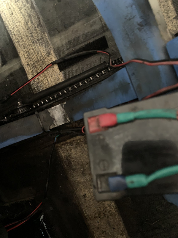

Al mijn verlichting is aangesloten op een 12volt 50000Mah Lion accu.
Mijn voorlicht, de standaard Extreme(in hoogte verstelbaar), achterlicht, verticaal geplaatste ledstrips die een riedeltje doen, voorop een hele kermis aan ledjes, en uiteraard 4x2 oranje leds voor de richting.
De schakelaars zitten links op de wielkast. De “hoofdschakelaar” ligt los onder de stoel, naast de accu.
Daaraan zit ook een tulpplugachtige om de accu op te laden.
Het is een beetje rommelig. Aangezien ik er letterlijk bovenop zit, wil ik dit aanpassen.
Bekabeling netjes, accu goed vast. Maar ik zoek ook iets om de spanning te meten van de accu. Hoe doe ik dit?
Daarnaast wil ik van al die losse ledstrips af, maar wil wel goed kunnen zien en gezien worden.
Hoe ga ik dit doen?

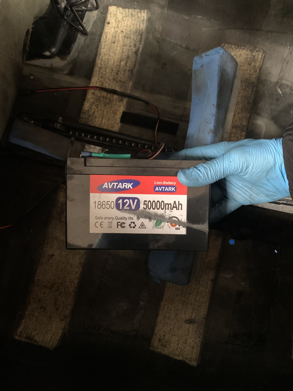

Foto werkt! Wees aub verstandig, zeker als het li-ion is; laadt die accu op in een munitiekistje of een brandveilige zak (van glasvezel) oid.
Heeft hij wel een ingebouwdel BMS, zodat je de accu niet te diep kan ontladen? Je hoeft het maar 1x te vergeten om die hoofdschakelaar om te zetten en dan kan je de accu weggooien..
Als een lithium accu bol gaat staan (opgeblazen / 'puffy') wordt het echt gevaarlijk, maar bij de jouwe, gebouwd is uit cilindrische cellen dan zie je dat niet.
(4 uren geleden)Hoekie schreef: Ik dacht in 5 nullen.. Ach, het is nog vroeg voor me..
En het blijkt 50.000, dus 4 nullen. Dat is inderdaad echt heéél fors
Zal inderdaad wel wat wegen. In li-ion minimaal 2 kilo.
Gebouwd van 18650 cellen, zie ik. En mogelijk 4S LiFePo4 (omdat er 12v op staat), of het is 11,1v 3S li-ion (waarschijnlijker, want goedkoper).
Dan denk ik dat die 50Ah een gevalletje 'Chinese marketing' is. Een échte LiFePo4 4S 50Ah accu weegt minimaal 4 kilo.
Als het mijn accu was had ik hem opengemaakt, gewoon uit nieuwsgierigheid / achterdocht.
Ik gok dat het li-ion 3S4P is, dat weegt iets minder dan 1 kilo (inclusief plastic doos) en is dan maximaal ~15Ah
Als je hem weegt, en de spanning meet als hij vol is opgeladen dan kan ik het beter schatten.
Een enkele 18650 weegt ~50 gram en heeft een capaciteit van ~10Whr (ze gaan tot ~3,8Ah x 3,7 volt)

(3 uren geleden)Richard107 schreef: Hopelijk werken de foto’s:
https://postimg.cc/gallery/yBRXjqy
Zo is nog mooier. Dan zien we de foto's direct.
Ik heb een aparte gallery aangemaakt voor fora foto's, zodat ik ze niet per ongeluk verwijder. Wat ik dus deed..

Al met al begrijp ik dat dit een soort van overbodige accu is, en niet perse veilig. Wat is dan wel een veilige 12v accu?
